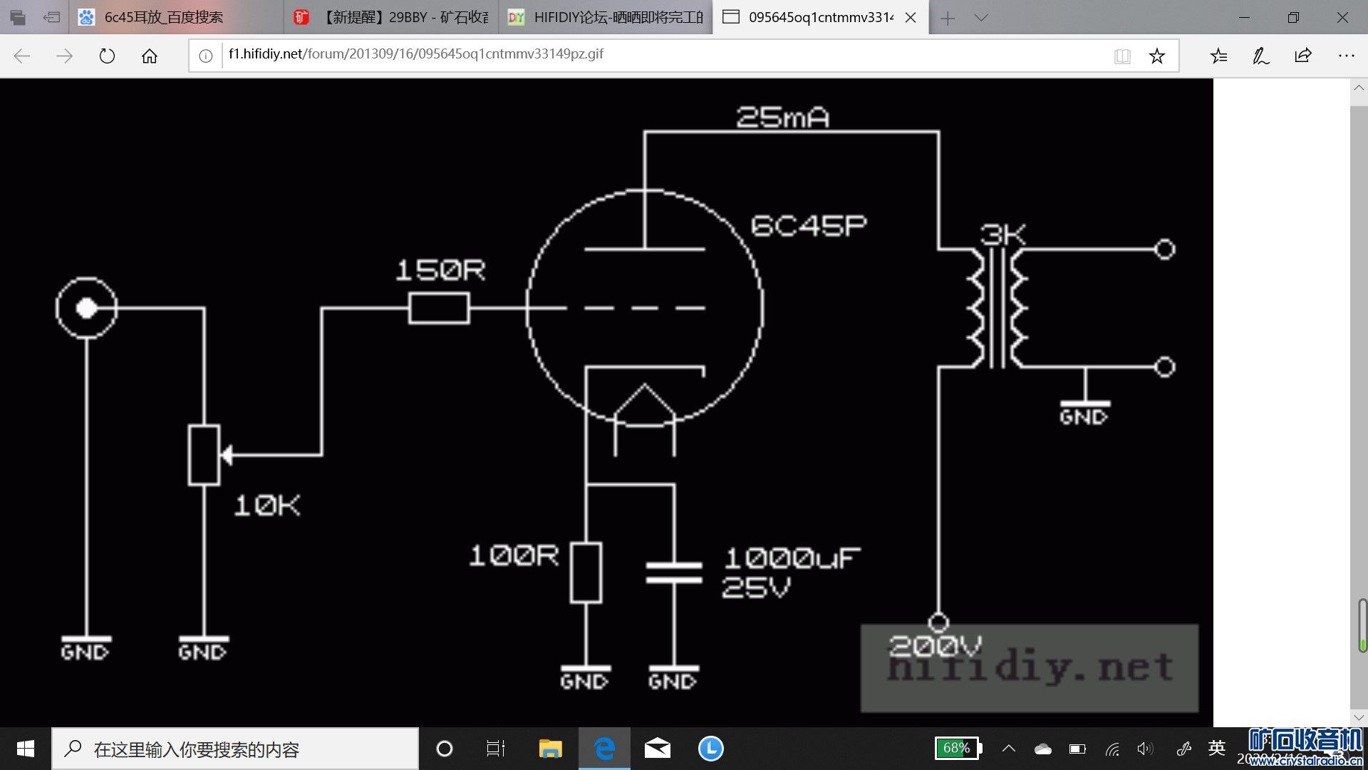

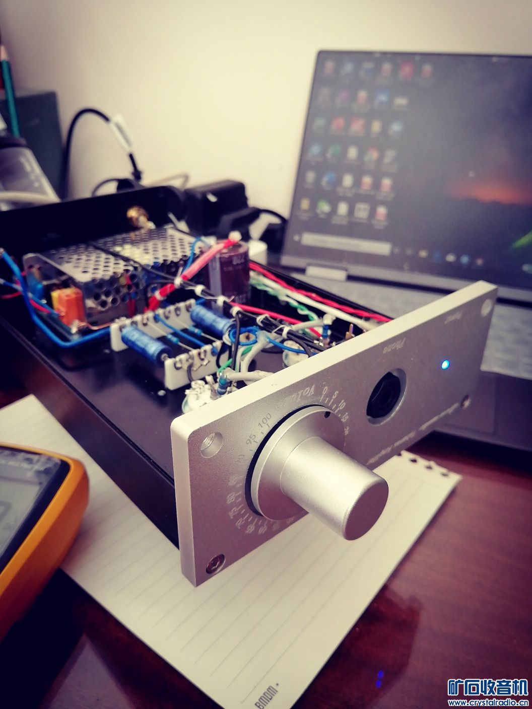

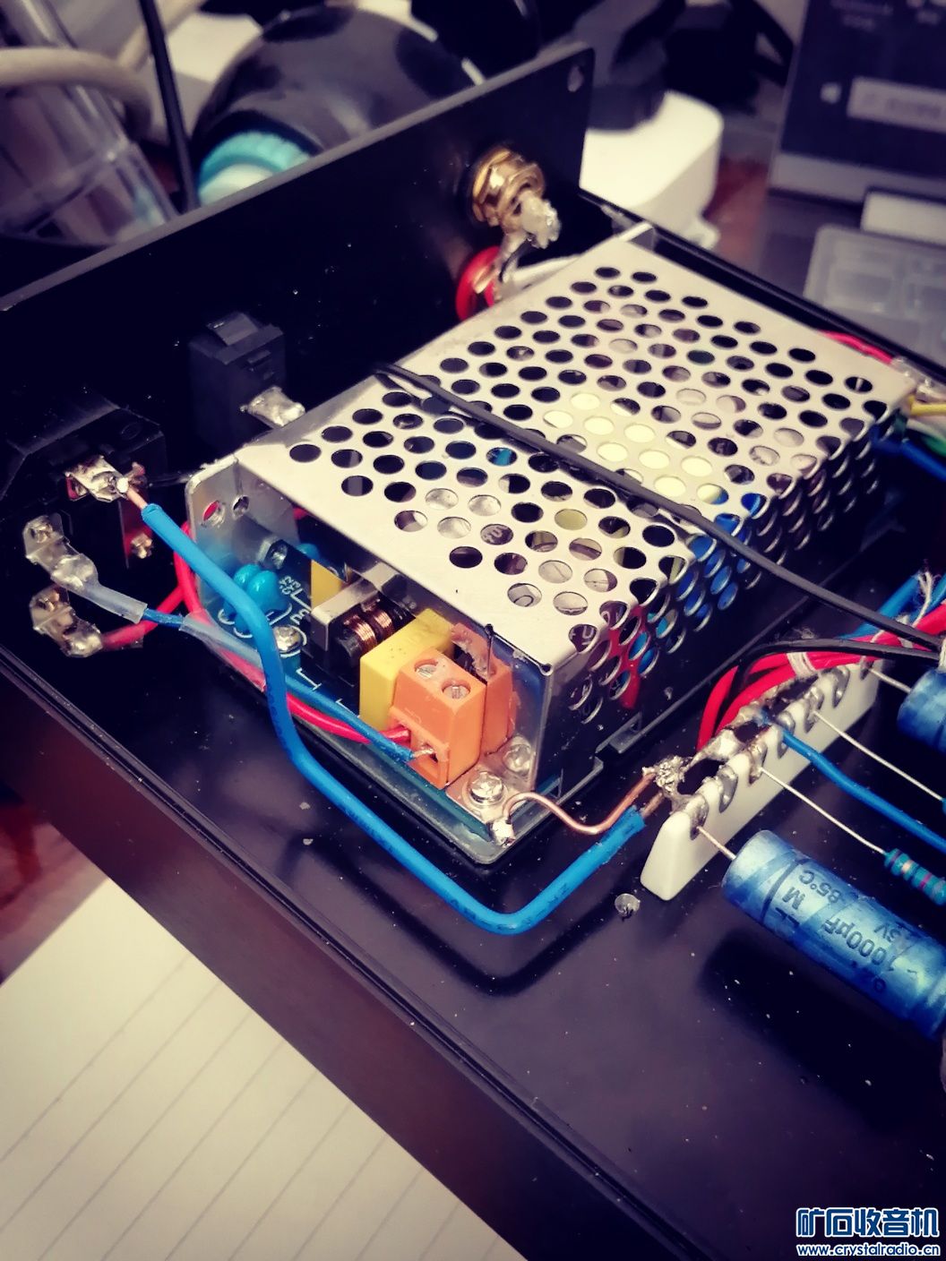

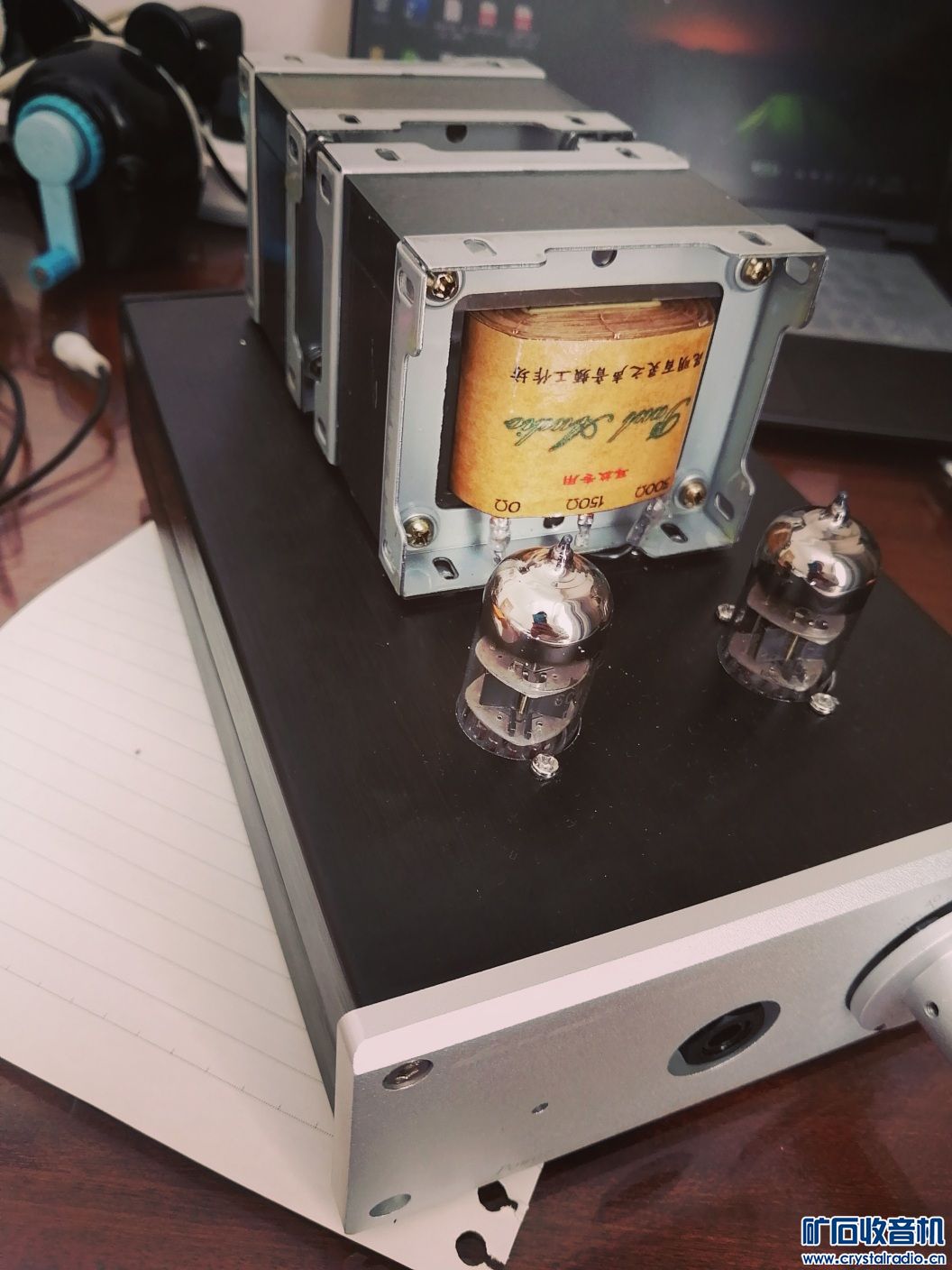

得出一个重要结论:300欧姆大耳尽量不用阴极输出电路推。乖乖用牛。换此电路之后,低频下潜不知比原来阴出的深到哪里去。听感:低频有弹性、有力度,包围感强。中高频不用多言。不用加前级,音量电位器开到一半就已经受不了了。总之,十分优秀的电路。(前提是有好牛,配好耳)。另外,坛子里关于开关电源底噪的争论可休矣。采用音响用的开关电源,成本比牛低,加220u滤波后底噪基本没有,也没有高频叫声。

发表于 2020-3-3 12:37:02 | 显示全部楼层
耳放做的很漂亮,问下这输出牛是自己绕的吗?
 楼主| 发表于 2020-3-3 12:42:55 来自手机 | 显示全部楼层
谢谢鼓励。没那本事自己绕。定制的。

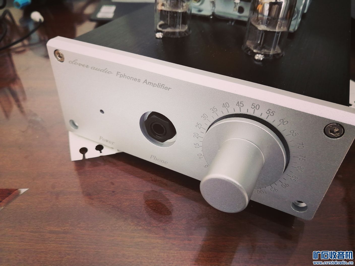

发表于 2020-3-3 14:06:40 | 显示全部楼层
旋钮位置靠外了,影响美观!
 楼主| 发表于 2020-3-3 14:11:06 来自手机 | 显示全部楼层
唐西 发表于 2020-3-3 14:06
旋钮位置靠外了,影响美观!
再往里,旋转时就会卡顿。

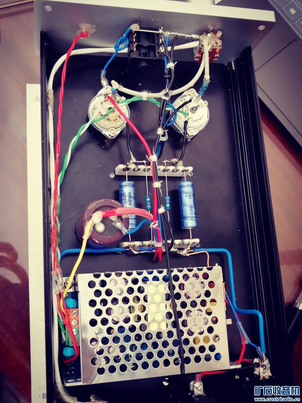

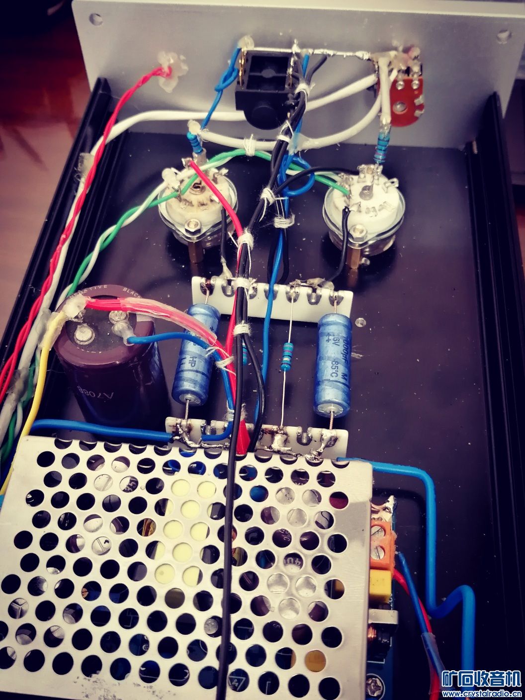

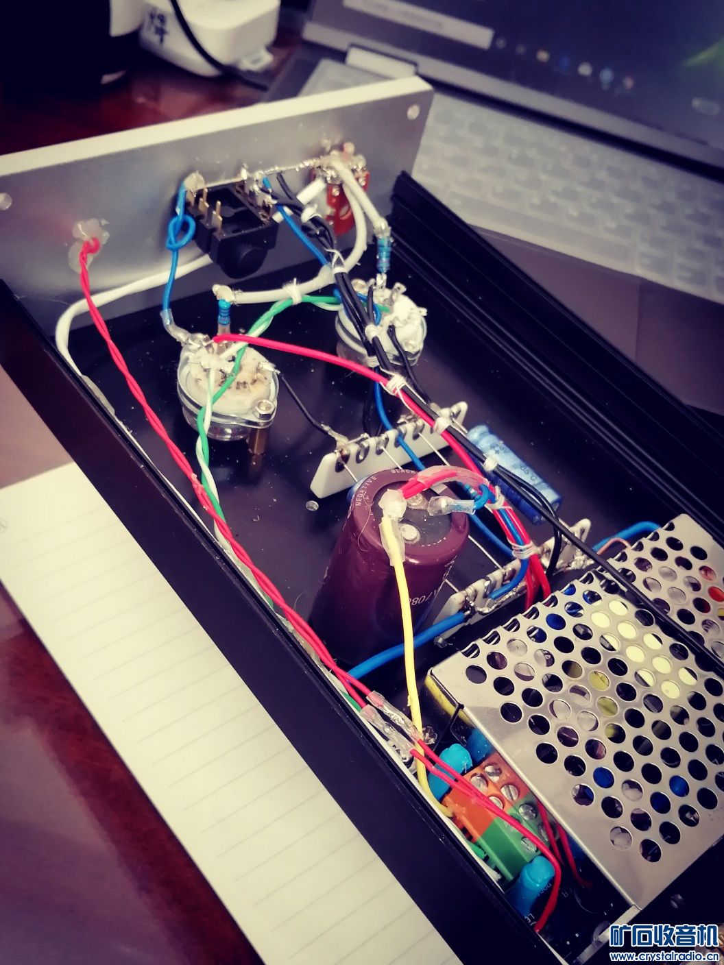

 楼主| 发表于 2020-3-3 15:06:20 来自手机 | 显示全部楼层
学着STOPYOUCAT坛友扎了一下线。用的棉线。总之就是扎某个位置之前用棉线打一个活结把电线穿进结里,缠几圈之后打两个活结,线走到下一个位置重复以上步骤。
发表于 2020-3-3 15:29:36 | 显示全部楼层
请问这开关电源能不能用来带6N5P,一直想做个黑嗓子
 楼主| 发表于 2020-3-3 15:35:02 来自手机 | 显示全部楼层
200/260v可调 70W 层主自己算吧
发表于 2020-3-3 15:48:33 | 显示全部楼层
单管失真率有多少?
 楼主| 发表于 2020-3-3 16:03:58 来自手机 | 显示全部楼层
jupeter 发表于 2020-3-3 15:48
单管失真率有多少?
没有实测。没这个仪器。仿真得,1K时输出150mw,THD 2% 10mw时 0. 5%
发表于 2020-3-3 16:21:42 | 显示全部楼层
那肯定是足够了,开关电源确实是个不错的选择,成本可控,还节省金属铜资源
