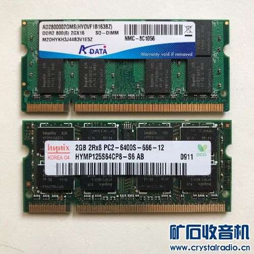

联想天逸F40,古董笔记本。孩子上大学时的,内存一条2G,一条512M。买了一条2G的扩容,说什么也加不上去。表现为:任意2G都可以单独与512兼容,共同工作,只是没法加成4G。内存只是品牌不同,颗粒大小数量一致。求大神们指导,谢谢!没想到手机发图压缩的这么厉害,回头电脑发图。

还与频率和电压有关,联想的有时不支持标压和高频条子
发表于 2020-3-3 08:51:16 | 显示全部楼层
1、确认是否支持4G,以及是否有单双面要求。
2、内存选一样的。

支持4G应该不是问题,两条内存也都是双面的,买的时候还特意确定的。只是品牌不同,在自检中就过不了。非要同品牌吗?

不确定F40与F40m是否类似,我给亲戚的F40m升级过内存,原配是2条1GB的,那家伙买了条4GB的金士顿,点不亮,但能用2条2GB的条子,我从神州小本上拆一个给他,再买一条给他一样的,那个4GB的装我的神州小本
发表于 2020-3-3 09:03:00 | 显示全部楼层
老本子倒是见到过,不能说非同品牌,但是不同品牌兼容性不好的倒是有。但现在这种事情不太多了。
你没两块内存互换槽位试试。
先确认下本子支持的规格,是否要求单面等等等。如果确定规格没问题,那就是兼容性了。

联想天逸F40笔记本加内存:
单条最大2个G,主板支持最多3G内存,DDR2代的。

XP 最大内存有 3GB 左右,莫非是这个原因?

查了下两条内存的参数是一致的,F40也是能支持2条,共4G内存的,存在不兼容很麻烦,换两条品牌型号一致的试下吧。
