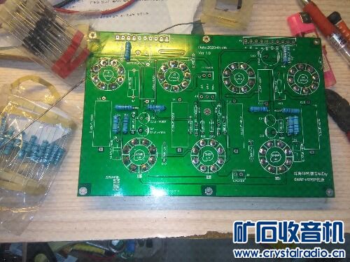

继续更新今天电阻到了,先焊上,过些天重新买96*40的铁芯,学习绕输出变压器

发表于 2020-3-14 15:46:54 | 显示全部楼层
这印刷电路板是前置板?是网购的吗?电木机箱散热不好,我担心它日后变形。楼主精神可嘉,现在我没有装胆机的体力和勇气了
 楼主| 发表于 2020-3-14 20:20:38 来自手机 | 显示全部楼层
mo505459 发表于 2020-3-14 15:46
这印刷电路板是前置板?是网购的吗?电木机箱散热不好,我担心它日后变形。楼主精神可嘉,现在我没有装胆机 ...
谢谢老师关注 ,电木机箱也是第一次用,这个是后级板,上次做了个线路板的单端感觉还行

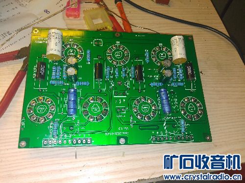

 楼主| 发表于 2020-3-14 20:23:03 来自手机 | 显示全部楼层
继续折腾,又焊了几个元件。。
 楼主| 发表于 2020-3-14 20:26:51 来自手机 | 显示全部楼层
继续上图。。..... .....
 楼主| 发表于 2020-3-25 08:26:06 来自手机 | 显示全部楼层
继续折腾,开始重新绕变压器,高压绕300V可以吗,准备配EL34管子

 楼主| 发表于 2020-3-30 11:12:39 来自手机 | 显示全部楼层
夕阳看胆 发表于 2020-3-28 23:17
手工绕环牛还是费工时的
谢谢老师关注:已经重新拆了一个晶体管扩音机的电源变压器绕了310v255v抽头一个
发表于 2020-3-30 11:24:45 | 显示全部楼层
胆机高压一般没人用环牛的啊,绝缘不好做。
 楼主| 发表于 2020-4-10 10:54:33 来自手机 | 显示全部楼层
已经重新绕了一个方牛260v和330v
发表于 2020-4-10 11:25:59 | 显示全部楼层
自制电源牛时,高压绕组分为独立的5组:200V、60V、40V、30V、20V,可以方便地串接不同绕组,得到不同的高压,适应不同的电路。
 楼主| 发表于 2020-4-10 13:44:20 来自手机 | 显示全部楼层
sj20052 发表于 2020-4-10 11:25
自制电源牛时,高压绕组分为独立的5组:200V、60V、40V、30V、20V,可以方便地串接不同绕组,得到不同的高 ...
谢谢老师,已经安装了矽钢片。下次再绕了多抽头
