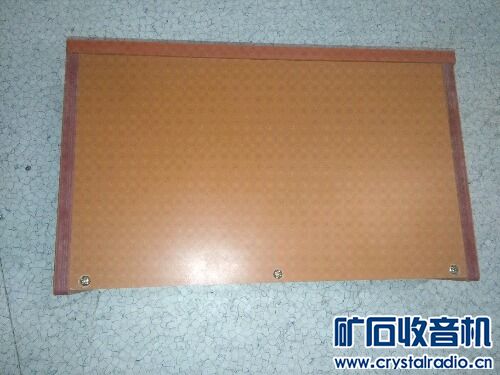

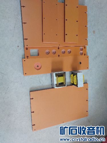

买的这种电木机箱刚刚到货,牛矽钢片也到了
 楼主| 发表于 2020-3-6 15:23:17 来自手机 | 显示全部楼层

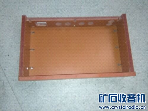

机箱刚刚组装好,后续慢慢找原件。。。

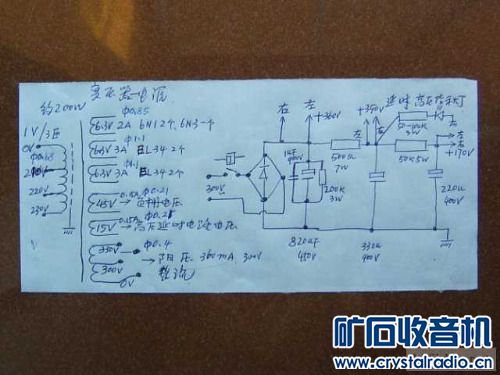

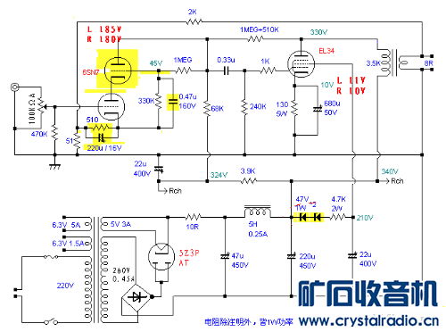

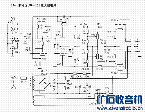

 楼主| 发表于 2020-3-7 06:14:49 来自手机 | 显示全部楼层
电路图来了,准备做这2个电路图,老师们那个做过指导下那个容易成功。谢谢
发表于 2020-3-7 06:26:17 来自手机 | 显示全部楼层
绕变压器都觉得难,根本不是爱好者。高压线圈可多几种电压,里面绕组把头留好,外面的随时可以加绕。高压可取250,280,310,适应各种管子。

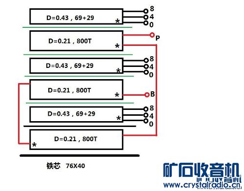

 楼主| 发表于 2020-3-8 17:31:21 来自手机 | 显示全部楼层
晚上开始自己绕牛,经过看论坛海版的帖子,准备按照这个图来绕。在此感谢海版,经过查资料el34管子,输出变压器初级0,27的漆包线,2700T

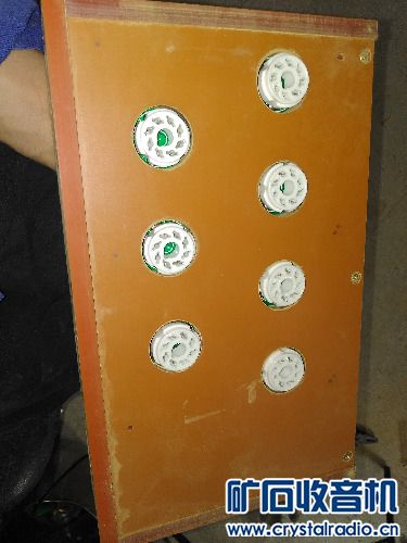

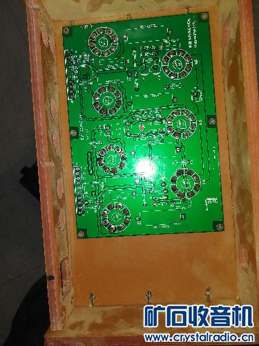

 楼主| 发表于 2020-3-12 16:24:47 来自手机 | 显示全部楼层
继续更新,先把管座焊好,方便后面安装
