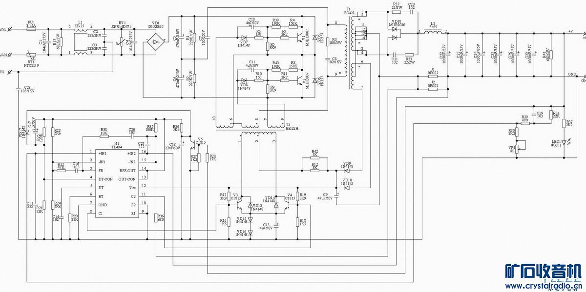

单电源开关电源改双电源输出

ma.guiping@163 发表于 2020-3-3 13:09
因为开关电源没做任何改动,只是接出三条线,电源输出仍然是12V。外电路输出变成正负24V了。可能是 ...
您把双线并绕的次级绕组改成头尾相连了吧?

发表于 2020-3-3 14:35:54 | 显示全部楼层
ma.guiping@163 发表于 2020-3-3 14:31
这是开关电源的整流原理。
学习了,您这个开关电源是什么方式的?反激式的应该不适于这种整流方式

发表于 2020-3-3 22:49:47 | 显示全部楼层
他这个开关电源次级是用的罕见的全波整流方式,一般开关电源都用半波整流方式。

发表于 2020-3-5 12:18:46 | 显示全部楼层
你改成桥式整流了电压高了一倍。
发表于 2020-3-5 12:30:05 | 显示全部楼层
ma.guiping@163 发表于 2020-3-4 11:18
功率较大的开关电源大多数是全波整流形式。100W以下是半波整流。
原机的整流管还用拆除吗?请在图上标识下我们也能看明白了。
 楼主| 发表于 2020-3-5 13:59:42 | 显示全部楼层
原机的什么都不用拆除,你这图只需从12,34端接出两条线到快恢半桥输入端,11 12 13 14端接一条线(注意用不同颜色线)作为共地线。就可以 了。我只试验了一台电源,可能不同的电源输出的电压会不同。
发表于 2021-4-24 09:28:57 | 显示全部楼层
ma.guiping@163 发表于 2020-3-5 13:59
原机的什么都不用拆除,你这图只需从12,34端接出两条线到快恢半桥输入端,11 12 13 14端接一条线(注意 ...
“11 12 13 14端接一条线(注意用不同颜色线)作为共地线”
不能在11,12,13,14这里接地线出来,因为这样就没有了过流保护。
J1,J2(0R002)是过流检测电阻,所以要在电阻后,也就是原电源地线端子这里接出来就可以了。
如果要求更高的话,可以将负电源也加入到负反馈环路,(因为上述改法只是输出了负电压,没进入反馈环路,虽然因为同绕组,正负电压应该相差不大,但如果正负电源负载功率偏差大,电压偏差还是会有的)
改动方法为:将VR1接地脚断开,然后串入25.88K到负电源,可以用24K+1.8K串联使用。(R29+R30+R31+VR1=0.68K+2.2K+22K+1K=25.88K)
