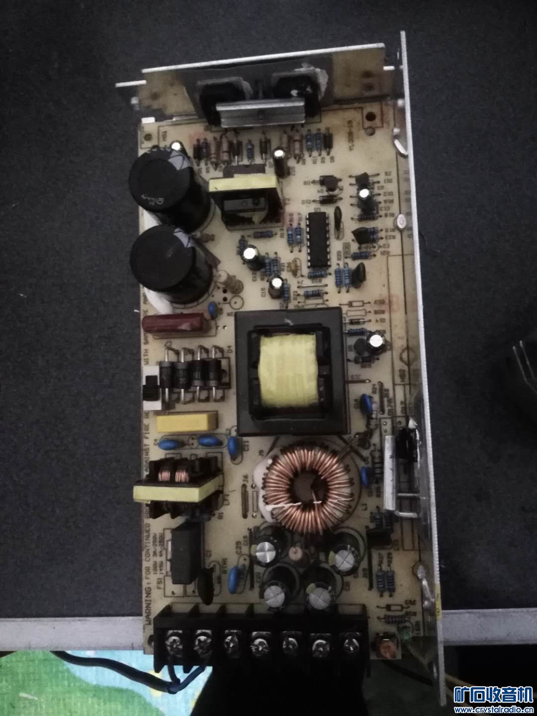

有一部12V10A开关电源,想改成+-双电压输出电源,将电源拆开,发现开关电源变压器是双绕组,改造起来方便多了。

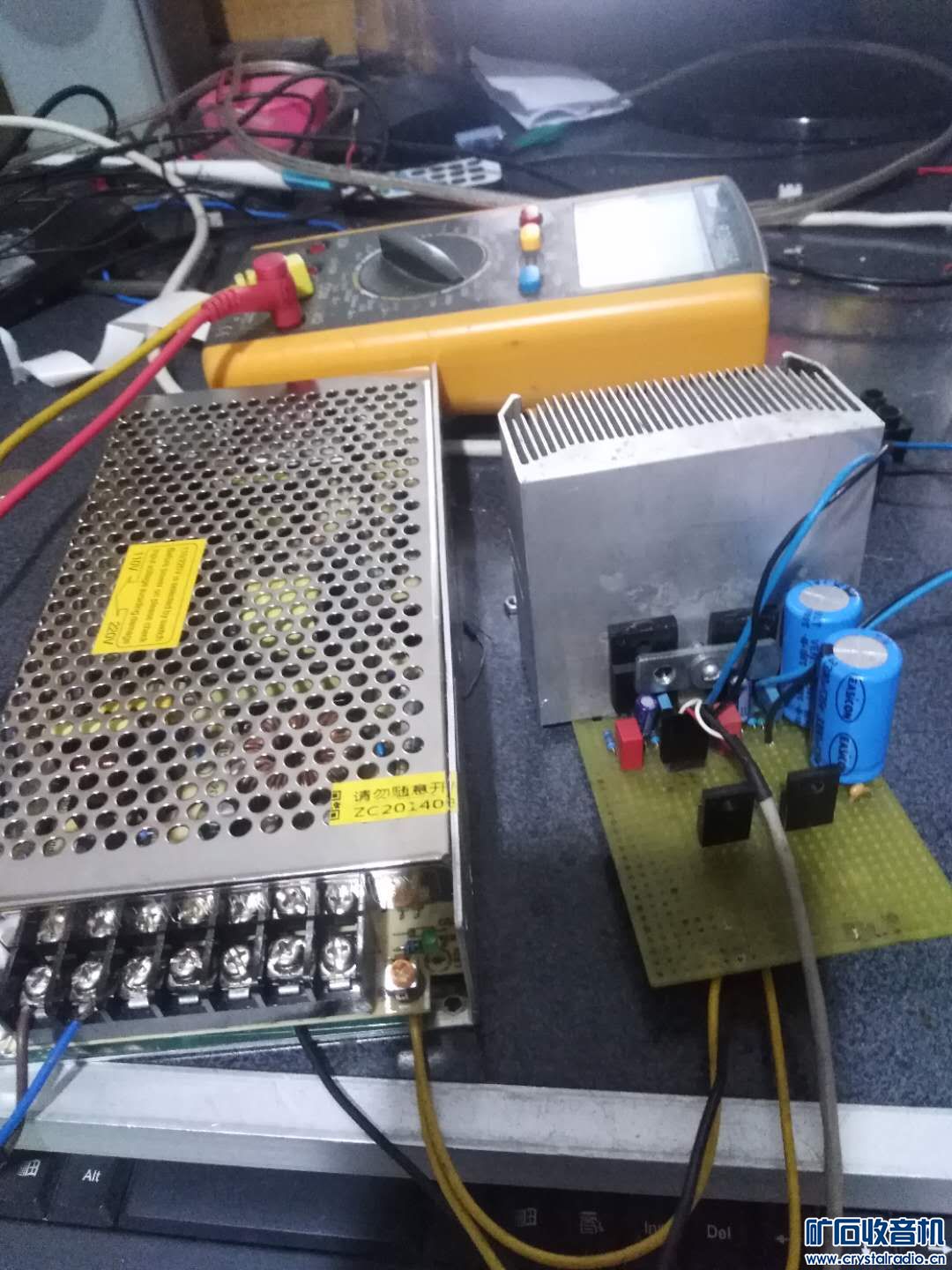

双电源需要共阴共阳两只快恢复二极管,在某宝搜索买了几对如下图成对共阴阳快恢复二极管。
在变压器输出端焊三条线引至电源外面。
 楼主| 发表于 2020-3-2 20:16:51 | 显示全部楼层

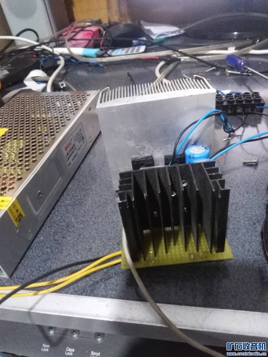

将电路板装回壳中,把快恢复二极管焊接在功放上。
安装散热器
 楼主| 发表于 2020-3-2 20:37:32 | 显示全部楼层
接通电源也没量输出电压就开始试验,用电脑播放音乐给SK3875功放板,双12V给SK3875供电有些低,主要是试验双电源,就用吧。当电源接通后从音箱出来声音后。很惊喜,音质非常好。远远超出预期。接连听了有一个小时,摸了模二极管的散热器没温度。可以放心使用。再摸功放散热器烫手。于是测量电压达到正负24V+。然而电源输出仍然是原来的12V。还认为应该是正负12V,结果出呼预料。

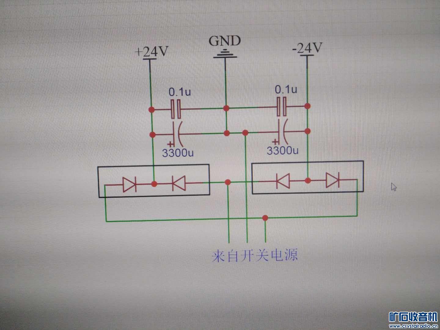

发表于 2020-3-3 12:25:42 | 显示全部楼层
为什么成了正负24V电压了,楼主能发个改装的电路图吗?
 楼主| 发表于 2020-3-3 13:09:08 | 显示全部楼层
因为开关电源没做任何改动,只是接出三条线,电源输出仍然是12V。外电路输出变成正负24V了。可能是外电路没有负反馈的原因吧。
图中滤波电容是原功放中的只加两只快恢复半桥。不同的开关电源外电源输出可能会出现不同的电压。
