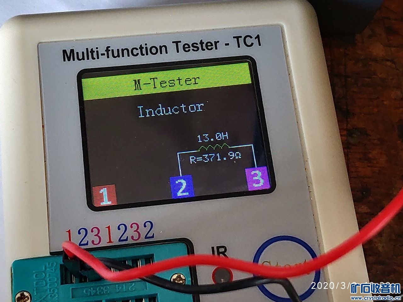

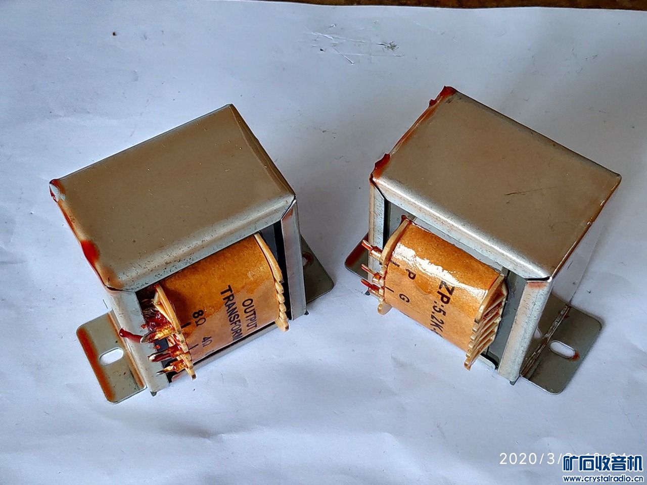

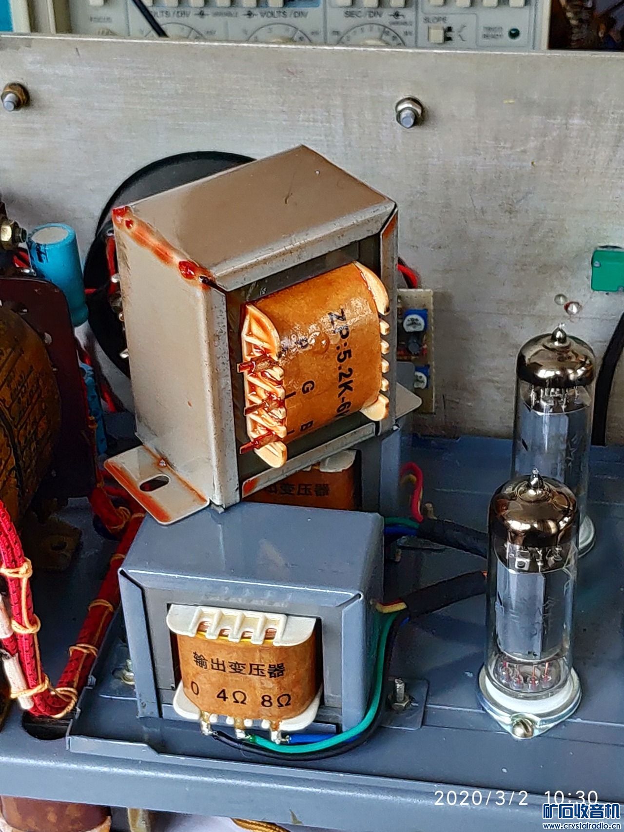

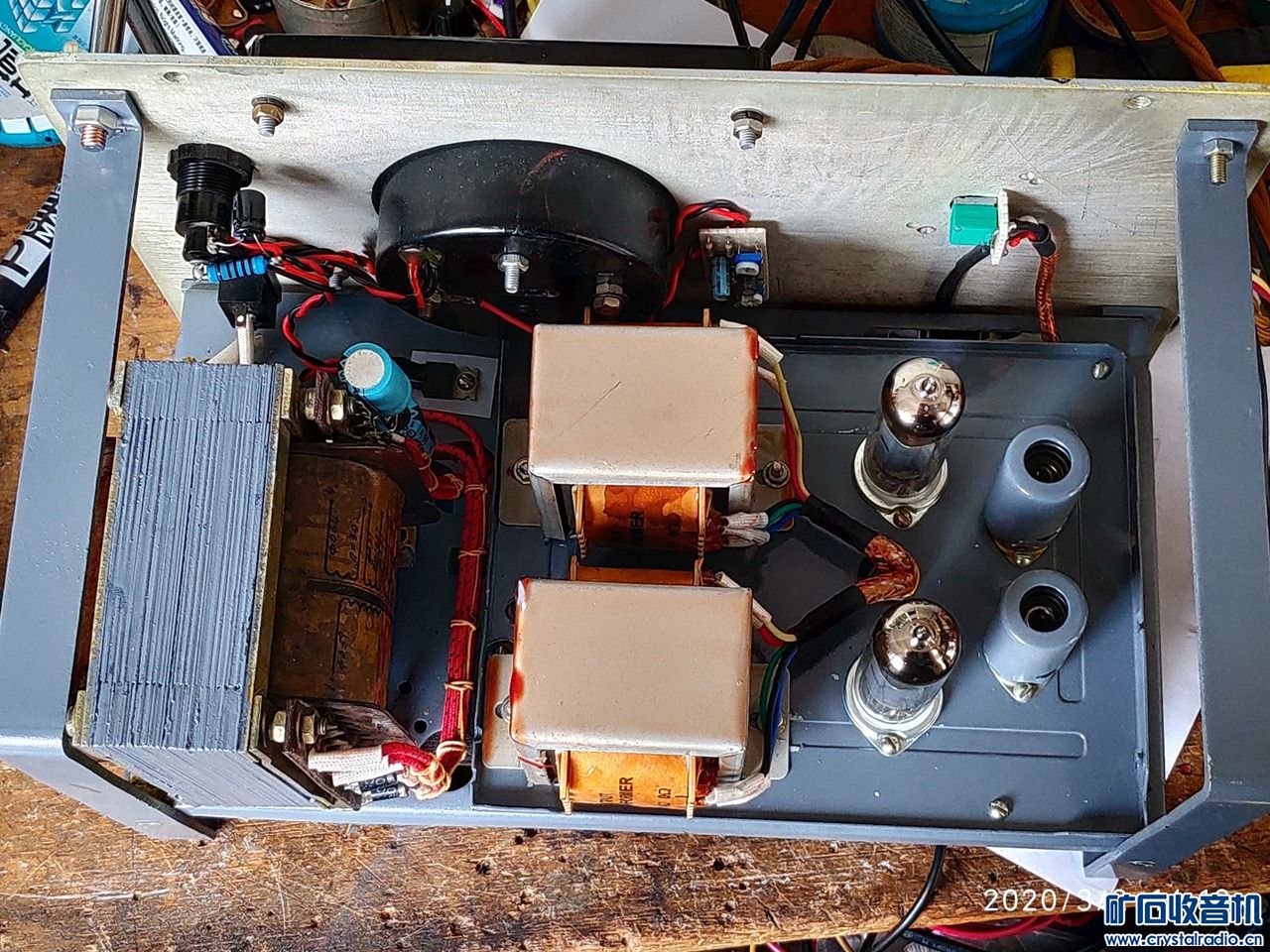

为了再次提升此机效果,经多次考虑,换管已经没有什么意义了,6P15是在当前电源变压器所能提供的电压及电流的基础上,输出功率最大的一个,达到每声道不失真1.8W,想让此机能再次提升的办法只有更换输出牛,最后根据机箱尺寸买了E66叠厚35的输出牛,带超线性抽头,标称功率6.5W,变压器来了以后经过测量,初级电感量13H,原超过原输出牛的8.24H,而且看起来做工也比原牛好很多,次级线圈似乎并非是单股线,而是多线并绕,从侧面看层数也很多,因为买的立式牛,虽然尺寸比原来大了,但安装脚位一致,所以拆装很简单,换上后试机,感觉并没有明显的改变,理论上低频应当更好延伸的更低,但估计是由于音箱低频重放频率不足,所以听感上没有太大的改变,但至少也算是为这台功放画上一个小句号吧,另换牛后,想通过仔细调整工作点试图再多榨出一点不失真输出功率,但调了半天阴极电阻,以失败告终,还是上次的工作点,阴极电阻222欧,阴极电压8.3V,阳极高压280V,阴极电流37毫安。

新买的输出牛,总体还是不错。
个头明显大一号
测试初级电感量,整13H
测试原来的输出牛,才8.24H,厂家吹嘘说电感量20H,1KHZ测量,也许上电桥用1KHZ确实能测出20H来也说不定,反正我从开始买就没觉得能上20H。
装上后效果,视觉效果
再大一点也装不上了,这还是把电压表头后面一颗螺丝锯短了才装上的

不知道你的输出牛是多钱的,我这个75一只,如果你的更贵就没必要换了,另外建议如果有条件测测输出牛初级电感量,初级电感量基本决定了低频的好坏。
