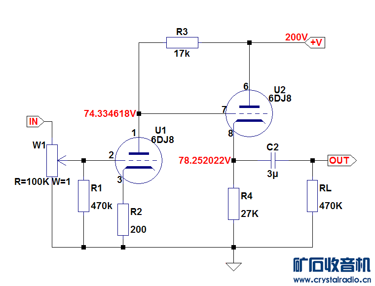

发表于 2020-3-2 15:57:29 | 显示全部楼层
还是直偶好些吧
用你的图改的、、、
 楼主| 发表于 2020-3-2 16:15:19 来自手机 | 显示全部楼层
MLD 发表于 2020-3-2 15:57
还是直偶好些吧
用你的图改的、、、
这个我也考虑过。由于元件的离散性和不稳定性,跟随极栅偏压会不会漂得比较厉害?做好之后需要精心校调。电压一波动说不定栅压就为正了,管子吃不消。
发表于 2020-3-2 17:40:04 | 显示全部楼层
29BBY 发表于 2020-3-2 16:15
这个我也考虑过。由于元件的离散性和不稳定性,跟随极栅偏压会不会漂得比较厉害?做好之后需要精心校调。 ...
你多虑了,也夸大了、、、会不会象你说的 ‘漂得厉害’ 暂且先不说。
跟随级栅偏压是由阴极电阻产生的、这个没问题吧!——即使电流 ‘漂大了’ 负偏压也就大了,电流 ‘漂小了’ 负偏压就小、、、却肯定不会出现栅压为正!
‘离散性’基本属于固定值,无须过忧、、、
‘不稳定性’ 也对这种100%反馈特性的跟随器无招。
既然使用了仿真做设计,完全可以进行大幅度的模拟你说这‘不稳定’ 参数的影响,看这个问题实际有多大

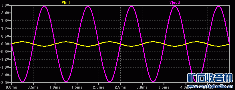

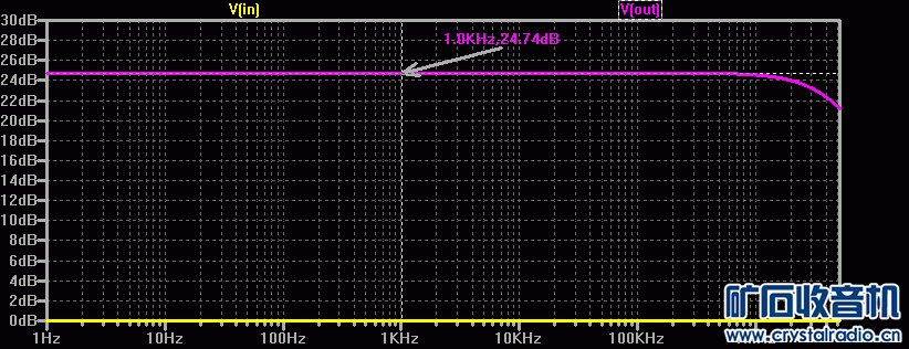

发表于 2020-3-4 21:55:17 | 显示全部楼层
我既然改了楼主的设计图,这里再有始有终完善下资料吧、、、(也算给个改图的理由了哈!)
下面是#19楼电路的仿真测试 (for LTspice) 的数据截图如下(仅供参考):
1、电路图  (电压只提供了2点,但足以计算出两胆管的工作点)
2、输入/输出电压波形  [  V_in: 350(mVpp)   V_out: 5.8(Vpp)  ]
3、幅频特性  [ Freq res: 1Hz - 1.0MHz(-0.2db) ]
4、总谐波失真(THD)
 楼主| 发表于 2020-3-4 22:00:48 来自手机 | 显示全部楼层
下面是#19楼电路 ...
仿真还是层主玩得溜佩服佩服。暂时不准备装出来。现在的系统增益足够了。
