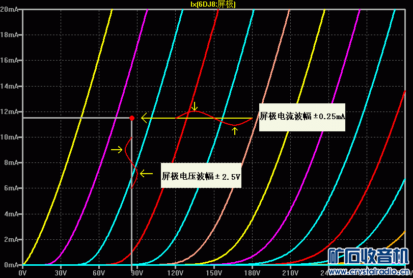

发表于 2020-3-2 10:19:51 | 显示全部楼层
阔以呀、、、贴个图支持一下哈!
在下图可看出前级的工作信号幅值很小,个人建议可以降低一些工作电流以减少噪声、、、

发表于 2020-3-2 10:39:01 | 显示全部楼层
一楼电路6DJ8的工作电流波幅值截图
 楼主| 发表于 2020-3-2 11:28:16 来自手机 | 显示全部楼层
MLD 发表于 2020-3-2 10:39
一楼电路6DJ8的工作电流波幅值截图
把工作电流砍到了7.7ma,再小失真就大了。意外发现这时满输出THD只有0.002%
