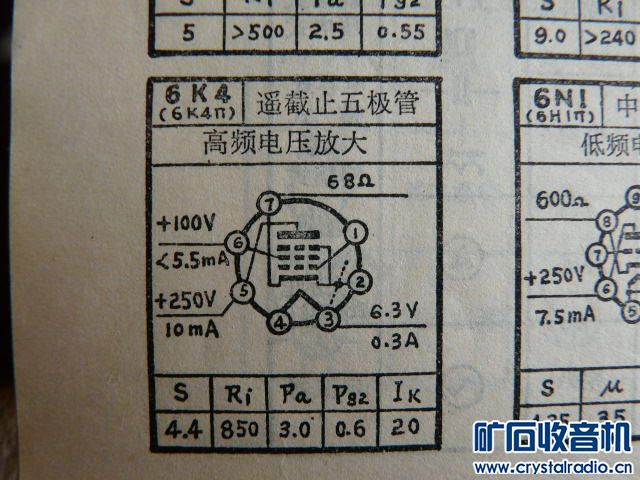

上海科技版《电子管手册》6K4:
屏极电压250V,第2栅电压100V,阴极自给偏压电阻68欧姆,屏极电阻(约数)1.5兆欧,跨导4.4毫安/伏特,屏极电流11毫安,第2栅电流4.2毫安;
屏极电压100V,第2栅电压100V,阴极自给偏压电阻68欧姆,屏极电阻(约数)0.25兆欧,跨导4.3毫安/伏特,屏极电流10.8毫安,第2栅电流4.4毫安。
不同的书刊资料给出数据也不同,下面是《农村有线广播》一书的6K4参数:
发表于 2020-3-8 23:45:00 | 显示全部楼层
白居不易 发表于 2020-3-8 10:57
上海科技版《电子管手册》6K4:
屏极电压250V,第2栅电压100V,阴极自给偏压电阻68欧姆,屏极电阻(约 ...
好,有了白版的数据可以试算一下,潘人庸《实用无线电讲话》科技出版社1956版,第327页公式:增益=0.5*跨导*屏阻*中周阻抗÷(屏阻十中周阻抗)。312一4阻抗约48K,312一2阻抗约70K,633一2阻抗约163K,套进公式100Ⅴ时上述中周分别有86.5(倍)约38.7db,117.5(倍)约41.4db,212.1(倍)约46db。若屏压为250ⅴ二栅电压为100V阴极电阻68Ω时,套进公式上述中周分别有,100.29(倍)约40db,142(倍)约42.6db,300.8(倍)约49.5db。希望楼主在实践加以修正核准。
