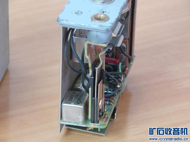

楼主: BH3MEZ
做了一个电台的话筒放大器·
发表于 2011-5-3 16:38:18 | 显示全部楼层
栅极有个电感,又和电源变压器凑得那么近,能没交流声吗!
发表于 2011-5-3 16:47:02 | 显示全部楼层
换个红灯机上的电源变压器,试一下。带屏蔽的。
发表于 2011-5-3 22:11:48 | 显示全部楼层

发表于 2012-3-11 14:57:24 | 显示全部楼层
我有一只西电的话放你看看给评价一下。
 楼主| 发表于 2012-3-11 23:17:55 | 显示全部楼层
骆驼王子 发表于 2012-3-11 14:57
我有一只西电的话放你看看给评价一下。
变压器真是诱人啊········  拆下来出给我吧·····
发表于 2012-3-11 23:46:14 | 显示全部楼层
好紧凑呀!不过没有看到电源部分!还有您在电牛上面放置的3个电阻你要挪挪地方了!把这东西放在变压器漏磁最严重的地方怎么看都别扭!看电路这东西对电源文波要求极高!滤波不良产生交流声的面非常大!
发表于 2012-3-12 09:18:00 | 显示全部楼层
左右各有一只封装的正方形的东西,不知道是变压器还是场效应管。

发表于 2012-3-15 13:18:51 | 显示全部楼层
不错DIY的水平不低呀。变压器好像是1:1的隔离,外加灯丝绕组。
