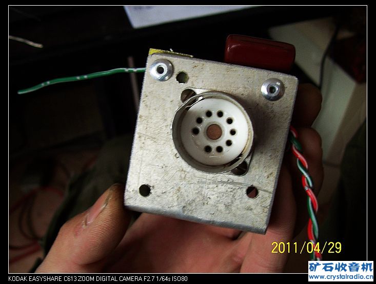

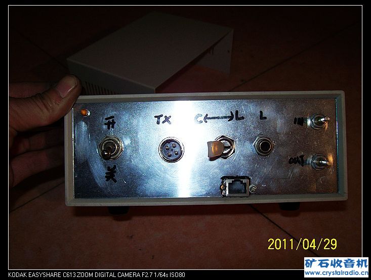

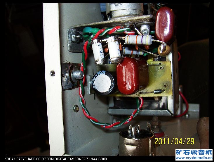

发表于 2011-4-29 20:53:35 | 显示全部楼层 |阅读模式
有点嗡嗡声处理不了········

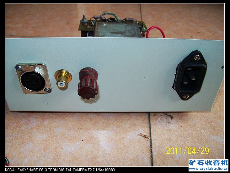

发表于 2011-4-29 21:16:00 | 显示全部楼层
制作的很细致, 很讲究, 面板的字应该做的在好些, 才和机子般配, 那堆小螺丝, 我也有1盒

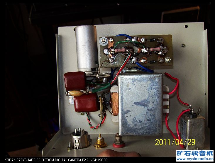

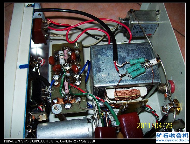

发表于 2011-4-29 21:32:02 | 显示全部楼层
嗡嗡声可能是变压器耦合过去的
 楼主| 发表于 2011-4-29 23:50:02 | 显示全部楼层
原帖由 电子管电视机 于 2011-4-29 21:32 发表
嗡嗡声可能是变压器耦合过去的
把变压器加短路环管用吗????????

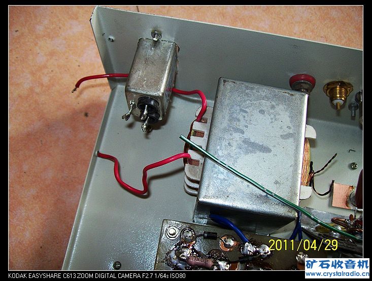

发表于 2011-4-30 00:00:32 | 显示全部楼层
如果怀疑是变压器引入的,不妨试验一下把变压器移出机壳外。

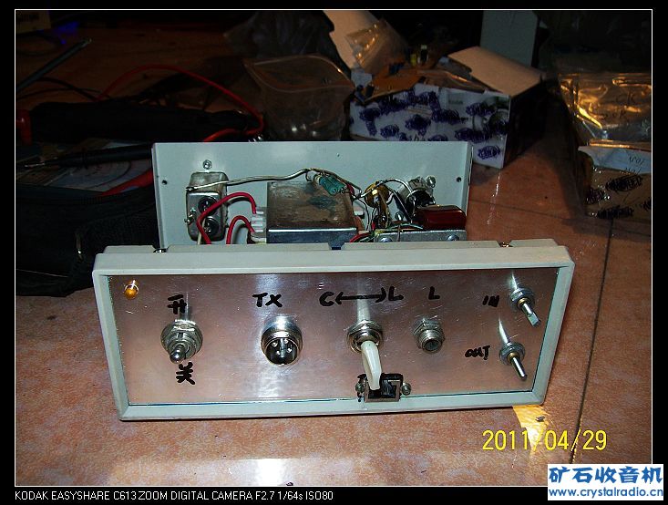

发表于 2011-4-30 12:05:48 | 显示全部楼层
太拥挤了,
 楼主| 发表于 2011-4-30 12:53:55 | 显示全部楼层
原帖由 乙猪 于 2011-4-30 00:00 发表
放里面的原因就是怕高频干扰造成的自激 上个机器就是管子和变压器在外边对高频反应灵敏啊 ····

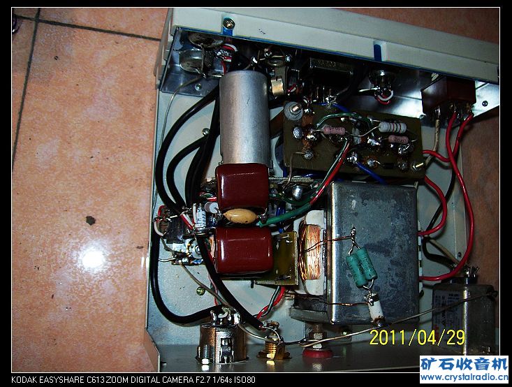

发表于 2011-4-30 13:36:59 | 显示全部楼层
如故排除变压器、输入走线干扰,可以试试灯丝用5.5-6V直流供电。
 楼主| 发表于 2011-4-30 22:16:43 | 显示全部楼层
原帖由 bd2av 于 2011-4-30 13:36 发表
灯丝是直流供电··  而且在工作的时候断过灯丝电压没有改变
发表于 2011-4-30 22:37:17 | 显示全部楼层
电台话放.......
看电路很繁杂,不知效果好吗?有什么特点。。。请介绍下学习。
发表于 2011-4-30 22:57:17 | 显示全部楼层
第一级是柵地、二伋阴极输出。阻抗都很低,放大倍数都很小。是为了笫二及输入的LC并联选频.电路吧。。..............加短路环作用应有一点,因是前级,最好用个厚铁罩封住。
