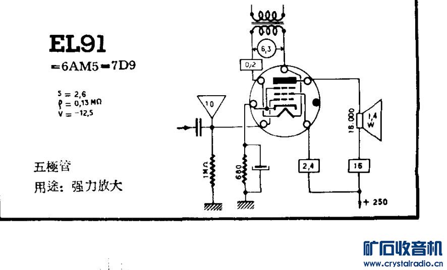

楼主: 夕阳看胆
小型音频放大器 VE Holley。无线电制造商,1966年10月。
发表于 2020-3-4 05:05:46 | 显示全部楼层
ro0t 发表于 2020-2-29 08:38
我是外行    请教各位专家
R8 串在 主电源回路上  是做为 RC 滤波使用吗??
你这计算错误,乘以1000是3.2mA吗?
发表于 2020-3-5 08:47:27 | 显示全部楼层
楼上批评的对  !!
我确实计算错误 小数点点错了
发表于 2020-3-5 19:08:15 | 显示全部楼层
这个图唯一优点就是省电,输出牛阻抗太高 功率不超过1W
发表于 2020-3-5 21:54:58 | 显示全部楼层
看最后一张图,觉得外形有点味道。
发表于 2020-3-5 22:08:48 | 显示全部楼层
中规中矩,性能肯定一般。。。
很多录音机都是这个电路。。
发表于 2020-3-5 23:03:48 | 显示全部楼层

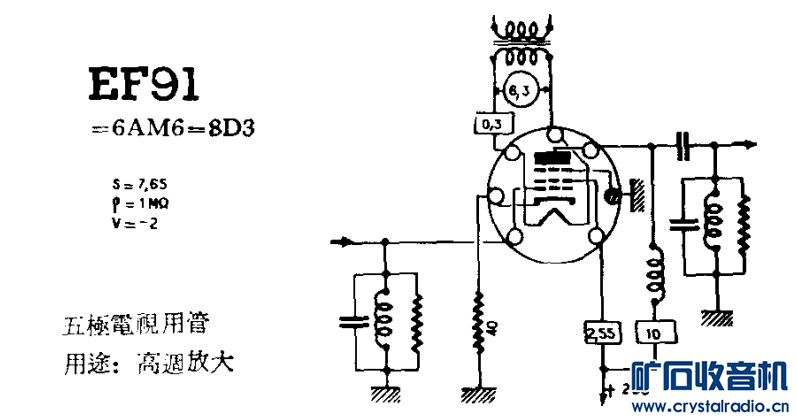

       这个电路主要是这个管不好找,至于不用三极管也不见得声音不好,输出变压器是关键,只能自己绕。另外输出功率小市面上包括老型号的喇叭阻尼特性不好匹配,国外66年胆机不会落后,前级就用的电视机高频电子管,在看看我们现在用的电子管技术引进与开发生产是那个年代。当今曙光也就是复刻与假洋鬼子。
