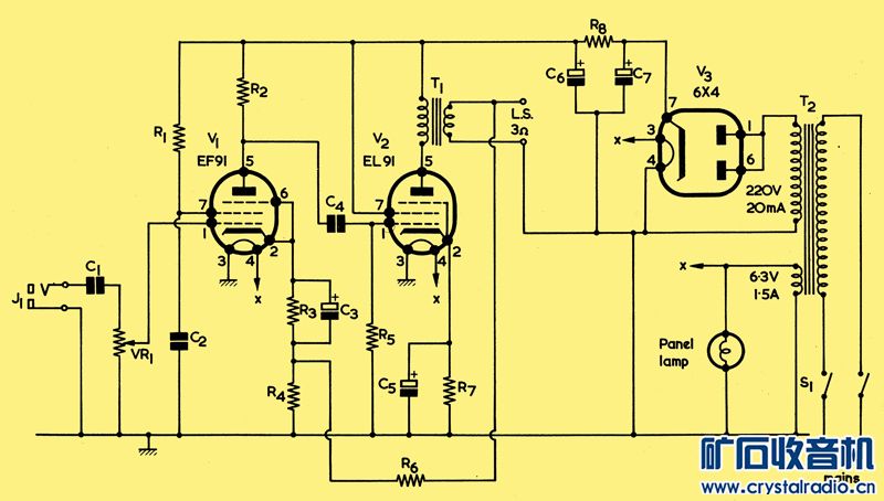

发表于 2020-2-29 00:39:32 | 显示全部楼层
半波整流就有点那啥了
发表于 2020-2-29 08:11:04 来自手机 | 显示全部楼层
那时候要求没那么高,响就行,前后两级都是标准接法
发表于 2020-2-29 08:38:32 | 显示全部楼层
我是外行    请教各位专家
R8 串在 主电源回路上  是做为 RC 滤波使用吗??
2K 阻值 2W功率   能过多大电流? 0.032A 就是3.2mA
电源供电才 3.2mA  这机器输出功率 能有多大。。。。。。
请专家指导一下  谢谢!!!
发表于 2020-2-29 09:02:05 | 显示全部楼层
        重新换算一下。
发表于 2020-2-29 09:59:34 | 显示全部楼层
ro0t 发表于 2020-2-29 08:38
我是外行    请教各位专家
估计高压整机耗电也不会超过20MA,2K电阻的功耗才0.8W,不超其额定功率。
发表于 2020-2-29 10:01:41 来自手机 | 显示全部楼层
我是外行    请教各位专家
0.032a是32ma 乘以一千。。。
发表于 2020-2-29 10:03:06 | 显示全部楼层
小功率五级管的小功放,EL91屏耗5W,负载阻抗14-16K,输出功率1W多点。符合现在听音要求的输出牛很难制造,这种图,欣赏一下就行了。
发表于 2020-2-29 10:08:16 | 显示全部楼层
我是外行    请教各位专家
    你的计算不对。
发表于 2020-2-29 11:18:50 来自手机 | 显示全部楼层
这是个特别标准的线路,初学电子管的人做这个电路其实就很好,出来的效果也能相当不错。
发表于 2020-2-29 11:45:15 | 显示全部楼层
发表于 2020-2-29 13:48:56 | 显示全部楼层
我是外行    请教各位专家
1A=1000mA;0.032A=32mA
发表于 2020-3-1 08:57:04 | 显示全部楼层
感谢 楼上各位专家
我确实算错小数点了    实在不应该。。。。。。

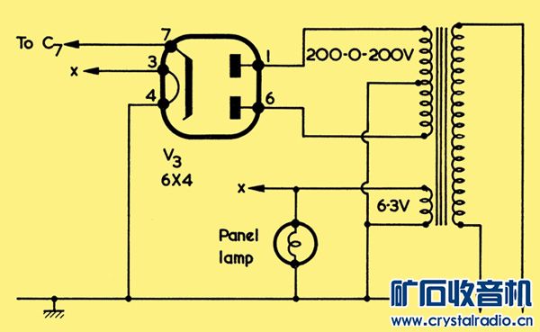

发表于 2020-3-4 05:04:46 | 显示全部楼层
电真空 发表于 2020-2-29 00:39
半波整流就有点那啥了
下边这个图不是全波整流吗?原设计是有选择性的。
