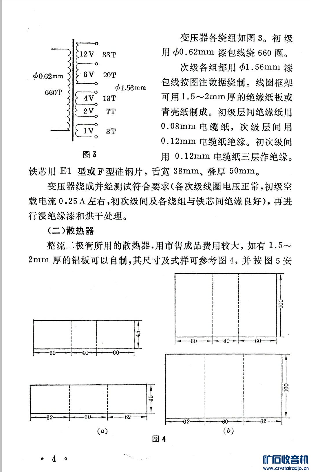

发表于 2020-4-6 18:10:03 来自手机 | 显示全部楼层

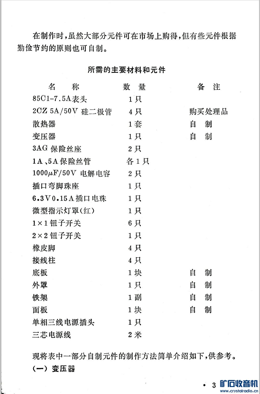

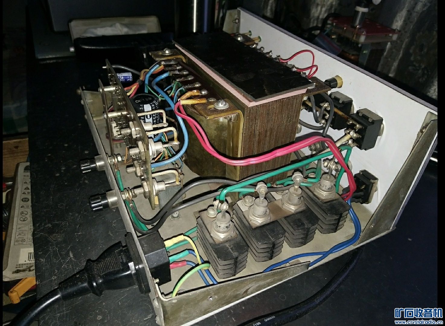

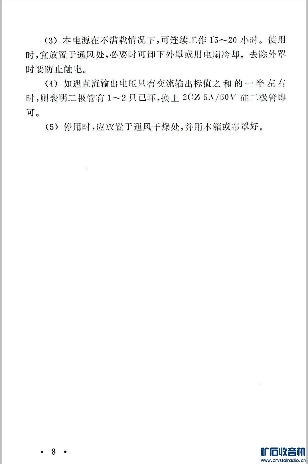

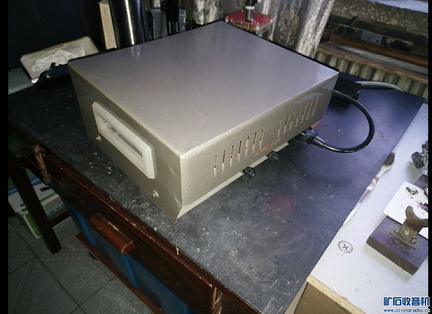

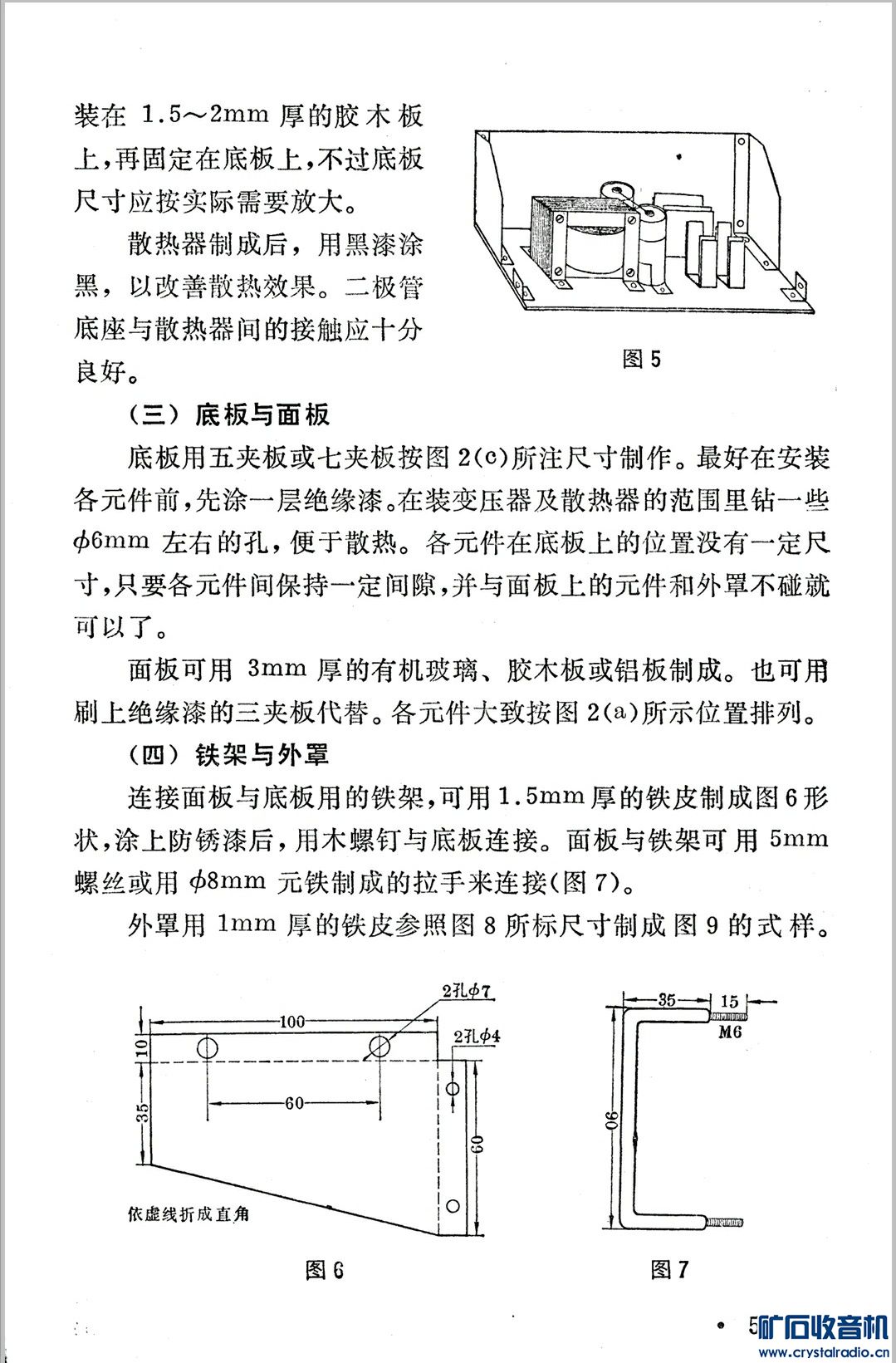

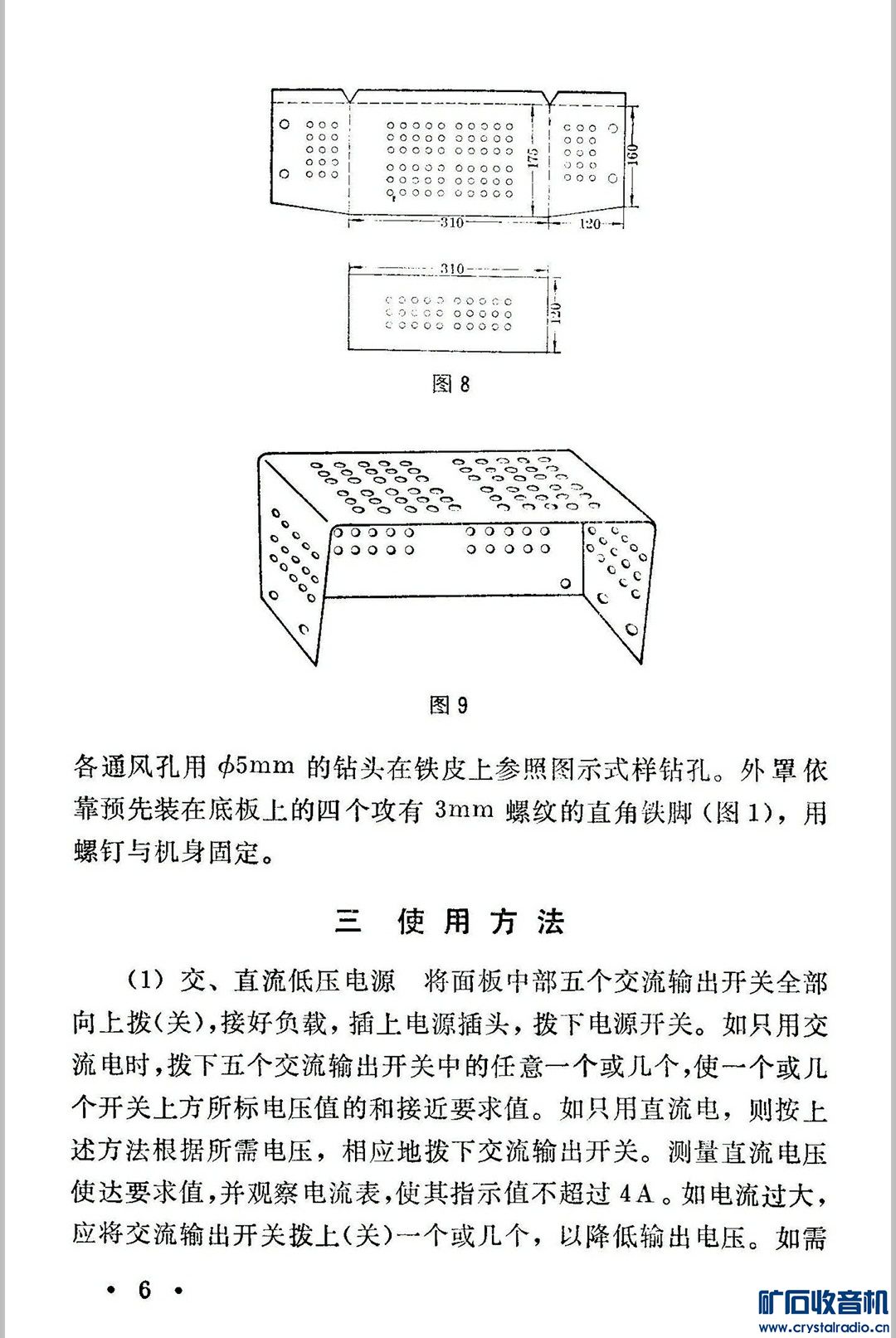

这种电源我在上世纪八十年代初就做了两台,一台自己用,另一台是给发小的。我这台现在还在使用。变压器以及抽头方法是参考《中学生科技活动资料》1975年第5辑第1页“多用低压电源”制作的,在此基础上增加了稳压电源。那个年代材料不好搞,也没有弄了个表头,至今遗憾~~~
