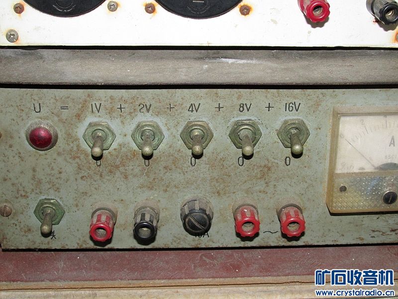

只用5个开关实现1伏至31伏连续可调,简单、实用、可靠。
对于后续的串联型稳压的调整管减轻了负担(压差),提高了效率。
当然科技发展到今天,是轻而易举的事。
作为当年的设计,不得不佩服人类的智慧。

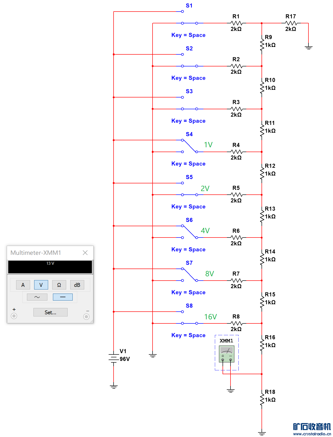

这就是传统D/A转换器中的R-2R电阻网络作为核心所产生的作用。

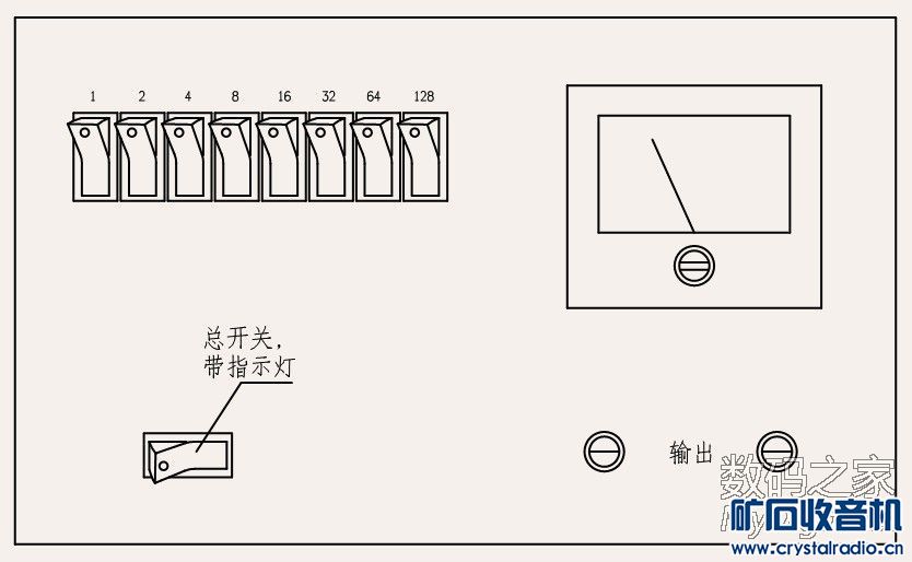

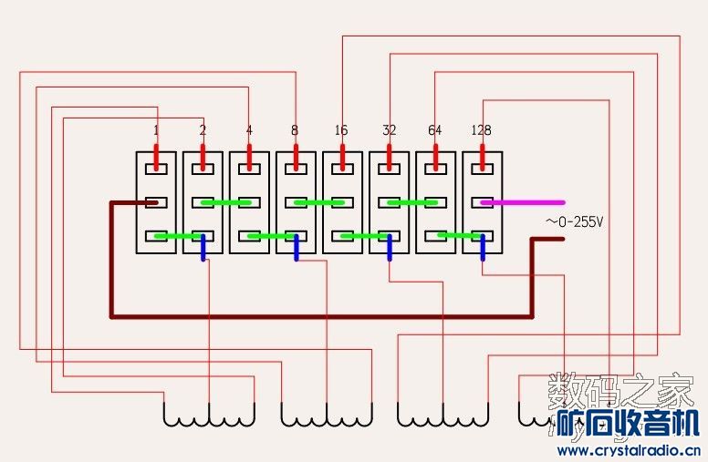

转的:交流0~255V可调隔离电源,每级1V步
例如:只把4V和8V的开关向上拨,其余保留向下状态,则得到输出的电压就是4+8=12V。

多年前见过电子报有个变压器抽头的电路,没想到可以溯源这么远
发表于 2020-2-28 07:42:14 | 显示全部楼层
此电源应该是变压器抽头,并且磁饱和稳压模式

 楼主| 发表于 2020-2-28 11:34:04 | 显示全部楼层
wanwenhao1 发表于 2020-2-28 11:31
内阻那么高,不能说是电源吧,说是电压信号源还差不多。
10A电流,看傍边的表头,应该是电源吧。
是大变压器抽头,直接连接在组合开关上。

 楼主| 发表于 2020-2-28 12:02:24 | 显示全部楼层
乐在其中 发表于 2020-2-28 11:55
弱弱的问一声; 看到地线始终有电阻串入。如在档位不变时,负载大小不同时,输出电压能相同吗?(可能有点 ...
负极直接连接整流管,没有电阻。额定输出电流10A.
没给电流图你如何知道内部电路?看到有电阻串联?

内部接线图很简单,跟下图同样原理,只是用单刀双掷开关替换了继电器,用人手代替单片机去控制切换。
变压器几个次级绕组输出电压分别是2的n次方,这样通过开关切换组合就可以实现2V电压步进调整:
发表于 2020-2-28 12:14:19 | 显示全部楼层
可以根据所需的输出电压,调整变压器次级绕组组合,让稳压电路的压差尽量小,降低功耗和发热
