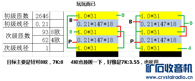

楼主: ekkiller
设计一个帘入7K小输出变压器

发表于 2020-2-29 21:41:31 | 显示全部楼层
我也刚刚计算了一个。7K:8欧,86X40,初级0.21,3000匝;次级104,0.51三组并联。三夹三结构。准备绕制。现纠结屏压,在,TRS的电路输出阻抗也不尽相同。楼主可仔细看看他的帖子。
 楼主| 发表于 2020-2-29 22:08:43 | 显示全部楼层
jmpzd 发表于 2020-2-29 21:41
我也刚刚计算了一个。7K:8欧,86X40,初级0.21,3000匝;次级104,0.51三组并联。三夹三结构。准备绕制。现纠 ...
次级线太细了,效率不高。而且三夹三的结构我不敢苟同。

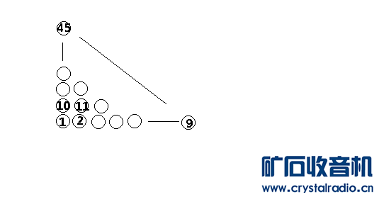

 楼主| 发表于 2020-2-29 22:16:21 | 显示全部楼层
上面图里初级的层数错了,不是18,是9.
这个初级是打算绕线机绕,这样绕:
发表于 2020-3-1 20:45:24 | 显示全部楼层
建议用86的牛。用76的,绕组匝数太少,根本达不到电感量的要求。
实际上,即便用86的,也达不到电感量的要求,7K的阻抗,即使低频截至取40赫兹,也需要27.8H的电感。 用76的,按照您说的匝数,也就出个15亨作用。
 楼主| 发表于 2020-3-1 20:59:37 | 显示全部楼层
实际上,即便用86的,也达不到电感量的要 ...
我计算得到是可以的,用导磁率比较高的铁芯(允许磁通密度12000GS以上),35HZ -3DB,大约在2700匝,考虑到线包结构,减到2646匝。
 楼主| 发表于 2020-3-1 21:03:37 | 显示全部楼层
当然,76铁芯非常紧张,86铁芯更好,相对宽裕不少,您的建议很好,非常感谢。我看条件定铁芯,反正76、86、96、144铁芯都有。
 楼主| 发表于 2020-3-1 21:06:31 | 显示全部楼层
实际上最后我的铁芯可能会选择两副16*32*50的CD合成一副32*32*50的ED铁芯,这样空间几乎不受限制。
发表于 2020-3-1 21:21:17 | 显示全部楼层
ekkiller 发表于 2020-3-1 20:59
我计算得到是可以的,用导磁率比较高的铁芯(允许磁通密度12000GS以上),35HZ -3DB,大约在2700匝,考虑 ...
您忘了单端牛是有气息的。
