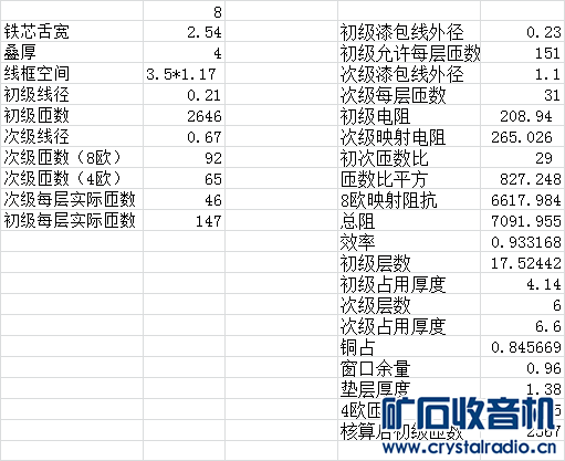

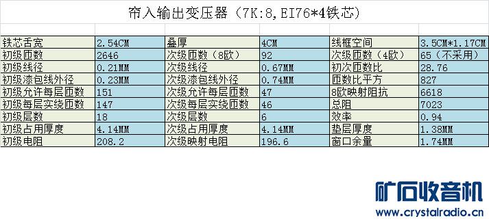

请各位大师多提宝贵意见。
 楼主| 发表于 2020-2-27 22:41:18 | 显示全部楼层
水印太强大了,我得让着它。
 楼主| 发表于 2020-2-27 22:47:40 | 显示全部楼层
ekkiller 发表于 2020-2-27 22:41
水印太强大了,我得让着它。
次级占用厚度为4.44MM。
发表于 2020-2-28 06:48:27 | 显示全部楼层
用的是软件吧。
 楼主| 发表于 2020-2-28 07:56:21 | 显示全部楼层
根据公式在excel表里计算所得。

 楼主| 发表于 2020-2-28 11:06:29 | 显示全部楼层
为了爱 发表于 2020-2-28 10:09
能把你这个计算表发出来共享吗
我都是临时起意,打开一张空白excel按照记忆中的公式构思的,下面的贴图是我思考用的,比较乱,高手看不上,低手看不懂,没什么意义。
 楼主| 发表于 2020-2-28 11:11:15 | 显示全部楼层
能把你这个计算表发出来共享吗
设计时还是要了解一些变压器的初级理论的,如果不了解,这些表发上来也不会用,就拿我刚才发上来的白色表格来说,不懂的话是不会知道要在什么地方改变参数以适合自己的已有条件。
 楼主| 发表于 2020-2-28 11:18:12 | 显示全部楼层
另外,这个设计表即使了解了还是存在一些问题,比如初级2646匝怎么来的?线包的结构是怎样的?垫层怎么安排?等等等等,问题还很多,表中是反映不出来的。
 楼主| 发表于 2020-2-28 11:23:01 | 显示全部楼层
单单讲线包结构的其中一小点:初级夹次级还是次级夹初级?这都是一个大问题。再比如这个7K的线包,我在第一张贴图里说明是“帘入7K小输出”,那么这是什么意思?应该侧重于减小漏感还是侧重减小分布电容?
发表于 2020-2-28 11:26:14 | 显示全部楼层
做6P6P帘入的吧
 楼主| 发表于 2020-2-28 11:28:22 | 显示全部楼层
基本上就是这些小管子:6P6P,6P15,6P14,6P3P等等,反正便宜,使劲折腾。
 楼主| 发表于 2020-2-28 11:30:26 | 显示全部楼层
大师,你觉得帘入输出变压器设计时应该偏向于三极管还是多极管?
发表于 2020-2-28 11:33:48 | 显示全部楼层
还是多极管的表现。
 楼主| 发表于 2020-2-28 11:39:48 | 显示全部楼层
jupeter 发表于 2020-2-28 11:33
还是多极管的表现。
谢谢,按多极管设计,那基本上就次3夹初2解决问题,次级共6层,分3段并联,初级两段,每段9层。
