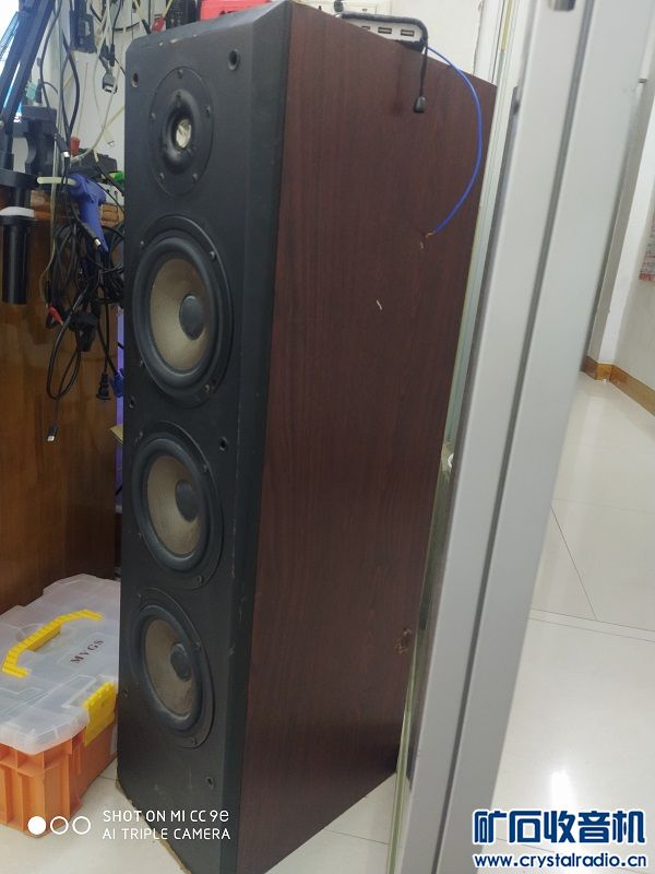

平时闲心时喜欢听下音乐。我的道具为如图片,1为道奇六碟DVD经高转低,2为松下车载CD机带音频输出,3为电脑主机音频输出。三个音源都感觉声音很平淡,请教各位,如何改动,增加效果?

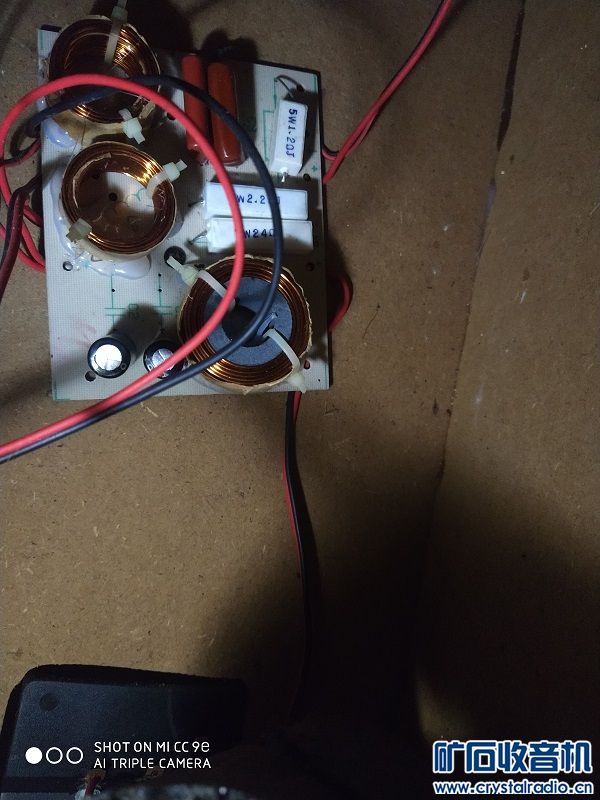

1 道奇车机电压提高到14.5V,直接用道奇车机推音箱还能好点,但基本也够呛。2 这个基本就这样了,不好改进,3电脑音源加外置DAC解码器,用USB的就好,选个稍好点的音源能提升不少,我刚定了只6631的DAC还没到。JVC功放牌子不错,但是不发烧,换发烧功放,不一定要贵,重点是音质要好,乱七八糟的前级处理要少,简单的纯后级功放最好,整套就一个音源,一台功放,一对音箱,想少花钱就简化整个系统听音效果一样会不错。你这对箱子看着很唬人,但其实音质肯定够呛,三个低音喇叭应该是直接并联的,三个低音一个高音,输出频响能平直才怪,除非高音喇叭灵敏度是低音的三倍,可能么?,如果不舍得买新音箱,可以这样,把这个箱子拆了,另做一个小点的6寸书架箱体,用这个箱子上的高音,和两只低音装新箱子,箱子里多放吸音棉,大量放,发烧箱声音需要“干”一些,要不箱体内的回声会造成声音浑浊,分频器最好也重新买一个好点的用上。如果不愿意换箱子,那就往音箱里多放吸音棉,多放,音箱内部四壁都贴满,厚度3CM以上,直到你感觉听着声音很比较干,非常清晰为止。

那些好像是数码声,用古董的进口音箱可以使声音温暖宽松一些,也不知道你那对是什么音箱,或者用个古董的分频器连接喇叭。
发表于 2020-2-27 21:30:37 | 显示全部楼层
把音源输入到胆机功放,用胆机推动落地音箱!
 楼主| 发表于 2020-2-27 21:47:45 | 显示全部楼层
刚拆下看了,这个样子,

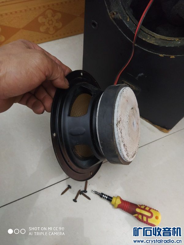

发表于 2020-2-27 21:55:45 | 显示全部楼层
别的不说,先把你那高音喇叭音膜支起来再说吧。
 楼主| 发表于 2020-2-27 22:03:48 | 显示全部楼层
感觉有效果。。。。感谢各位

觉得一套放音系统中,最大的短板往往还是音箱。这个音箱好像是密闭箱,没放吸音材料,如楼上所说,放些吸音材料可以提升音质。但如果喇叭的品质不高,怎么折腾也不会理想。密闭箱需要喇叭的谐振频率很低,一般要低于30赫芝,装箱后谐振频率会升高不少。如果喇叭本身谐振频率就高,装箱后会升的更高。音箱的低频响应差了,声音自然就很平淡了。应该自己测一下喇叭的谐振频率,看看是不是有问题。如果谐振频率够低,还要看看喇叭的灵敏度怎么样,我的经验,差的喇叭与好的比,灵敏度往往会差10分贝以上,差10分贝什么概念?差的喇叭想要达到好的喇叭的声压,输入功率需增加10倍!吃功率吃的厉害了,声音自然也平淡了。

正解,这样的话高音擦圈了
