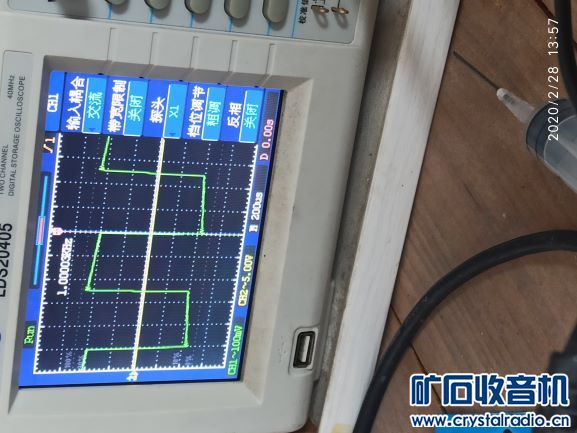

楼主: sanhua
请教海河大师,帮忙看看这个输出变压器

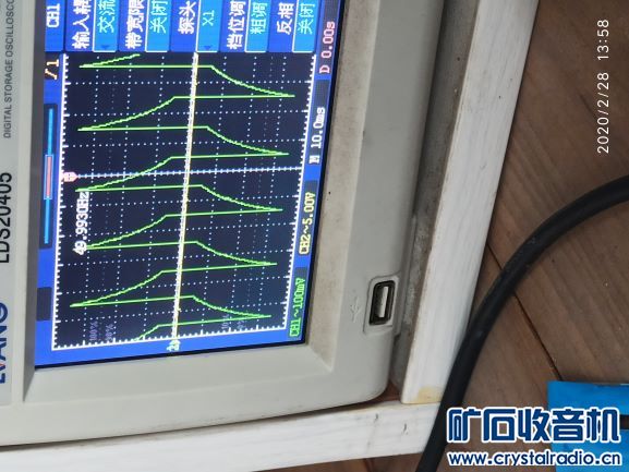

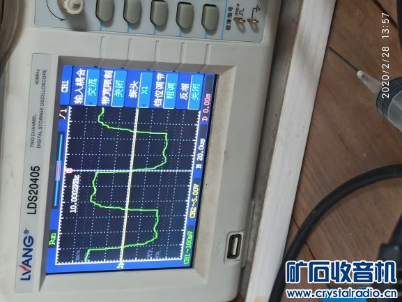

 楼主| 发表于 2020-2-28 14:09:41 | 显示全部楼层
顽童50 发表于 2020-2-27 21:45
不行!按我说的串联、并联电阻后再测。等海河版主......
这是按照老师的方法测试的波形。是不是游问题,初级绕的有点乱
发表于 2020-2-28 20:10:57 | 显示全部楼层
电感量有点小,估计是气息大了。
据我看17楼的波形,没啥问题。
所谓 低音不足的情况,请看我11楼的回复。
