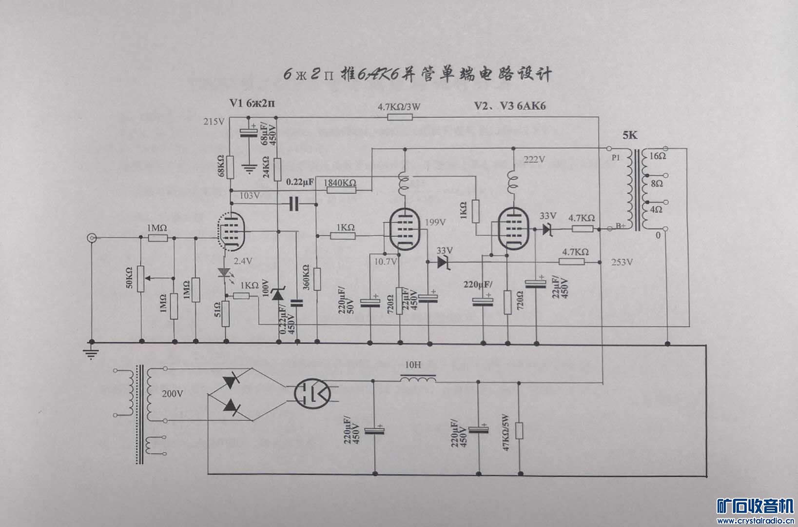

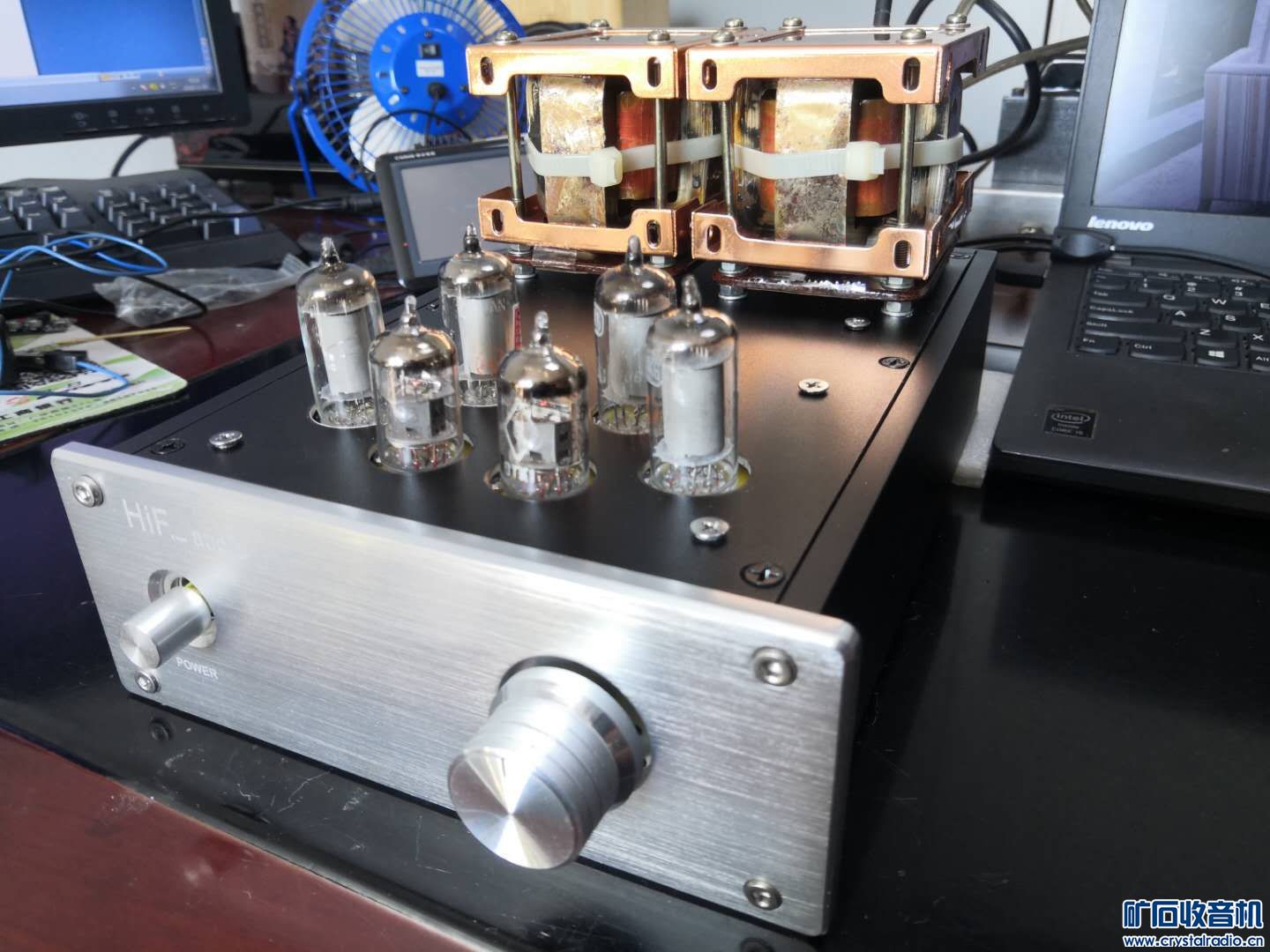

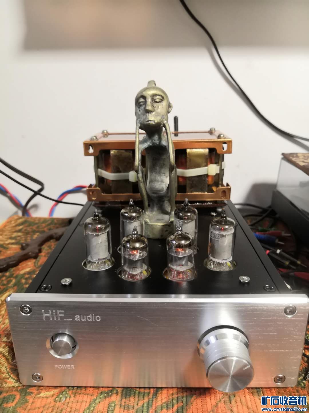

发表于 2020-2-27 17:27:28 来自手机 | 显示全部楼层 |阅读模式
今年春节期间难得有一个超长假期,没事琢磨做一台电视伴音小功放,想起几年前高价买了一对镍基非晶铁芯5K单端牛,初级最大过流35mA,这次正好用上。简单测量一下,空载初级电感63H,初级电阻一个10267Ω,一个10516Ω,难怪初级只能过流35mA。小功放设计要求,由于是用于电视伴音放大,要求体积小,功耗低发热量小,输出功率适中,效率高。首先是选管,把手头有的小管捋一遍,满足条件的只有6AK6,灯丝电流150mA,A类放大能输出1.1W功率,国产小管没一个能比,差得不是一点点;推动管根据手头存货,只有3个选择,6J1、6AK6、6ж2п,突发奇想,想听听苏联管推欧美管是个什么效果。电路架构,6ж2п十6AK6并管,250V60W开关电源,加装蓝牙模块。成机后夫人评价,这是你做得音质最好的功放,现在每天连手机追剧、听音乐。

高压250v,初级电阻大于10000欧,屏流能么能达到35mA???
 楼主| 发表于 2020-2-27 18:51:51 来自手机 | 显示全部楼层
笔误,漏点小数点,一个1026.7Ω,另一个1051.6Ω。

6AK6是最省电电效率最高的旁热式功放管。这个管体积较小管壳温度较高,注意散热。最好测量一下屏压与屏流不要超过最大屏耗以免缩短电子管寿命。

 楼主| 发表于 2020-2-27 19:28:22 来自手机 | 显示全部楼层
于海旺 发表于 2020-2-27 19:05
6AK6是最省电电效率最高的旁热式功放管。这个管体积较小管壳温度较高,注意散热。最好测量一下屏压与屏流不 ...
6AK6设计屏压210V,帘压190Ⅴ,屏流每管约12.5mA,不超最大屏耗。手机发贴无法上图,明天去单位用电脑传设计图并分享设计心得。

 楼主| 发表于 2020-2-28 13:06:14 | 显示全部楼层
    设计思路,四极、五极管一般手册上的典型工作状态工作点就是该管输出功率最大、失直最小的工作点。手册上的工作点是怎么确定的呢?看特性曲线图,图上最低栅负压值的二分之一栅负压曲线,即为输出功率最大、失真最小的工作点,延该曲线可找到不超最大屏耗的最佳工作点。根据前人论证,四极、五极管A类放大最大输出功率为屏耗的50%,实际不超过工作点屏耗的40%,这是由电子管非线性特质造成的,特性曲线好的管子屏效率高、失真小,特性曲线差的管子屏效率低、失真大,一般为28%–38%。那么输出功率和负载阻抗如何计算呢?懂设计的小伙伴都知道,可以用作图法计算,延工作点划线,找到工作点到0栅曲线和最负栅曲线距离相等的点画出负载线,图上作业,肉眼估值,像我等老眼昏花,实在痛苦,读取的数值也不准确。本人悟出一个简单方法,只要设定工作点,就可计算出最大输出功率和最佳负载阻抗。根据上述A类功放屏效率,取中间值35%-36%即为该工作点下最大输出功率,特性曲线好的管子可取40%,特性曲线差的取30%;工作点屏压÷屏流即为最佳负载阻抗(总谐波失真最低),取值低,二次谐波失真大、三次谐波失真小,取值高,二次谐波失真小、三次谐波失真大,总谐波失真皆增大。
    回到6AK6,手册上给出的工作点是屏压、帘栅压180V,栅负压-9V,负载阻抗10K,输出功率1.1W,失真10%。本次6AK6并管单端采用250V开关电源。原工作点按实际电路设定在屏压216V,屏流25mA(双管),栅负10.7V,计算最大功率216*25*0.4=2.16W,负载阻抗=216V/25=8.6K,实际试听效果还不错。定型后改为手册推荐工作点。6AK6本级加屏屏负反馈约-3.8分贝,整机加环路负反馈-12分贝,阻尼约5.8。 6AK6电路图.jpg
