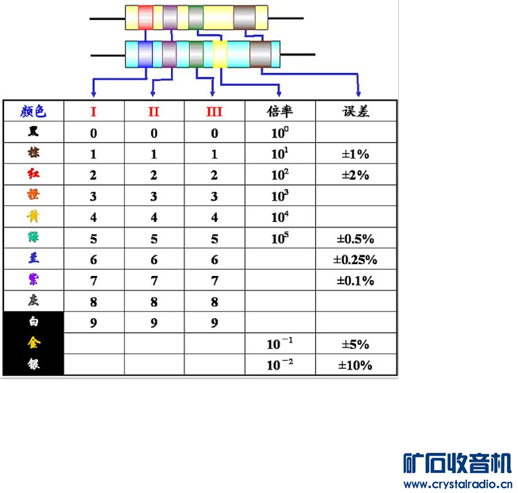

第五道绿色,表示厂家,近几年很多厂家都做这样识别的电阻!
发表于 2020-2-26 18:39:35 | 显示全部楼层
该电阻为0.33Ω 误差±5%
发表于 2020-2-26 19:29:08 | 显示全部楼层

色环电阻表示法,

看用在开关电源上,觉得像是采样电阻,那玩意阻值都不大,能猜到哪个是第一环

最后一环绿色

kogo2011 发表于 2020-2-26 18:47
为什么绿色在第五环?
第五道绿色,表示 误差为 0.5%,而不是 5%

wxy-4018 发表于 2020-2-26 18:39
该电阻为0.33Ω 误差±5%
最后一道绿色,表示误差为 0.5%

听到过一个说法,最后一位绿表示温度系数。
第六環才是溫度係數, 但是很少見
第六環顏色                黑        棕        紅        黃        橙        綠        藍        紫        灰
第六環係數(ppm)        250        100        50        25        15        20        10        5        1
