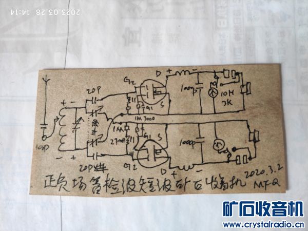

 楼主| 发表于 2020-2-26 14:53:47 | 显示全部楼层
gxg0000 发表于 2020-2-26 10:16
两个耳机不共地,人若戴上耳机,肯定会影响谐振回路的稳定工作的
您说的对,数字表电容档测耳机两线电容为30p左右戴在头上和摘下差不多,用手攥住两根线时电容是60p左右,要是矿机Q值高影响会挺大,在这台上没啥影响,频率不跑,可见分布电容好大的,降低了矿机性能。

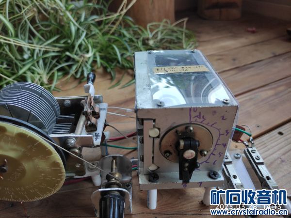

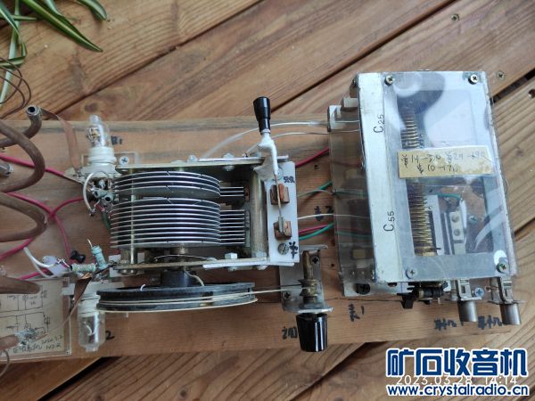

 楼主| 发表于 2023-4-3 16:27:38 | 显示全部楼层
前几日再一次升级了这台矿机,加了一个双联可调电容,用来调节灵敏度和选择性,效果比之前要好,特别是听感很有意思,调台时声音从左到右或从右到左,电台调准是声音在头顶的中间,仿佛听立体声的感觉~~~~发出来和矿友们分享!
电路图
矿机
新加的可变电容
