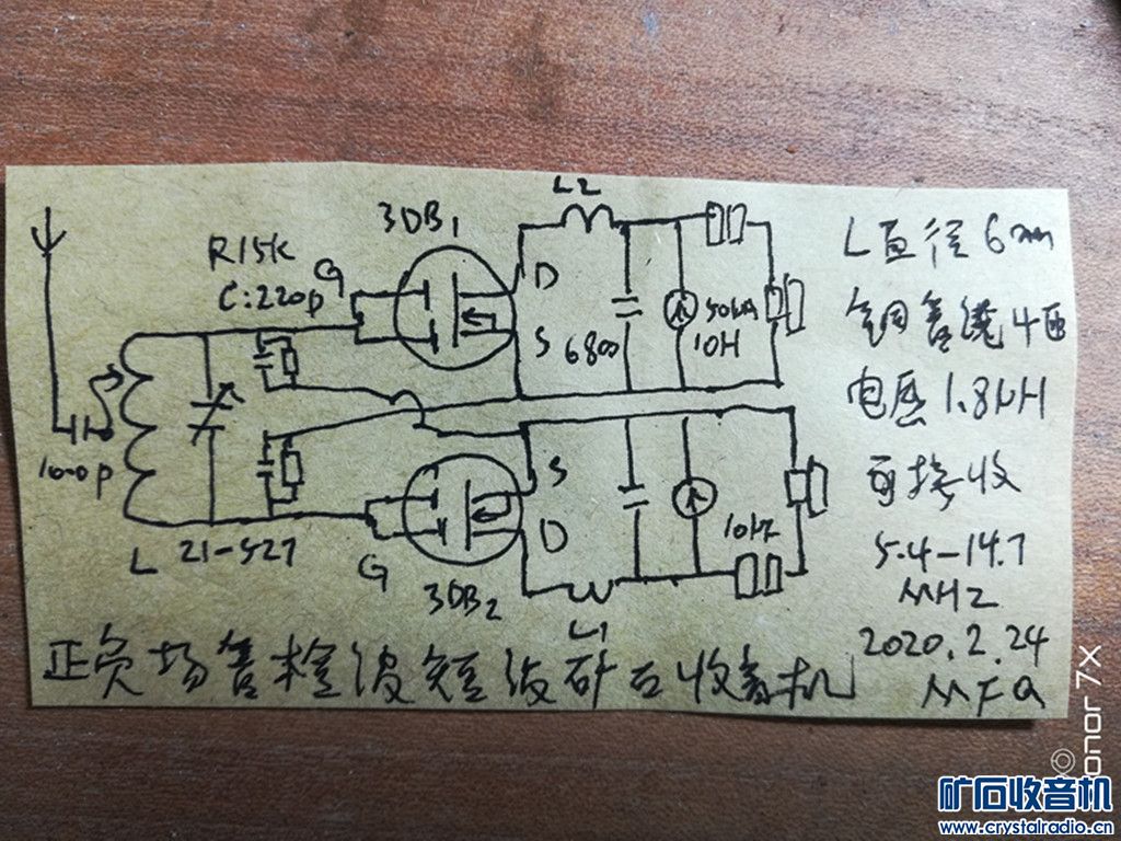

  电路图是2年前画的,一直没有去实验制作,现在特殊的疫情期间,在家呆着不能出去又开始鼓捣矿机了。
这是电路图,(自认为是正负检波,待老师们商榷!)
   检波是2只场管3DB  分别在LC的正负周交替导通,完成正负检波。耳机输出信号分别由L1和L2在2只3DB各自导通的半周从L的2端感应信号,推动各自的耳机。说一下RC,开始实验没有RC,选择性很差,想了几天,试了只加C不能工作,又加了R才工作稳定,又经大量实验C和R的值,确定C 220P 和R  10--30K效果较好(在我的这个矿机上实验的结果)
   天线是2.5平方的2芯软护套从4楼垂下到2楼大约9米且紧靠着墙面,加了一个1000P的电容接到矿机的L线圈的两端都可以,接在L的中间无声。L1和L2可以调节和L的距离,以便调节耦合度。
L是直径6mm的铜管绕4圈,线圈直径13CM,线圈长13CM,电感1.8uh,可变是21P---527P,可覆盖短波5.4MHZ----14.7MHZ.
2块微安表直流电阻都是3K,电感10H,就不用再令加电感了,直接用就行了,前面的是50ua的后面是100ua的。

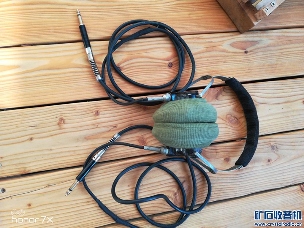

耳机是USI,改装成2个独立的单元

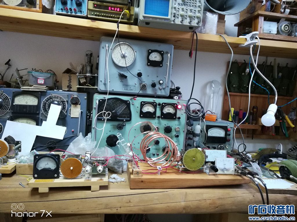

用信号发生器制作刻度盘,这样收听时方便多了
       试听了2天,感觉和单检波短波矿机比选择性不好,弱台收不到,但强台效果好。听感很是特别,调台时声音从左道右又从右到左,仿佛有立体声的感觉。虽然这台矿机选择性不太好(和我的单回路的矿机比)但在我这白天和夜晚都可以收台,(短波台都是声音忽大忽小的)中国之声 中国国际 朝鲜  NHK等 NHK传播好时每只电流表可达10ua之多,中国国际对外语台 每只电流表可达20ua之多。

感觉这个矿机还有升级的可能,铜管的线圈分布电容太大,在频率高端选择性很差,改成,直径细点的镀银线圈,或者是磁环线圈,应该能好些,再有单只耳机的阻抗匹配也不是很好,要是有好的,天线和地线,试验一台中波的正负检波矿机效果应该不错吧

短路RC什么效果?

两个耳机不共地,人若戴上耳机,肯定会影响谐振回路的稳定工作的

短路RC选择性下降 但可以工作,实验的时候不太理想差一点放弃拆掉,利用信号发生器选择了合适的RC后,整机效果还是不错的。当拔掉任意一只3DB时,就是一台半波矿机。
