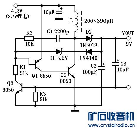

★重新更新★1.2v单管自激升9v,还是3.7v用TL431升9v给万用表供电问题

很多人都说震荡升压电路,波纹大,干扰多,对测量有影响,大多数都是人云亦云,想当然的想法,只有你真正实际试验过,这种升压电路根本就没有所说的那样不堪,在我试验的十多块3位半和4位半表里表,与使用电池相比都未发现有什么影响。x宝上就有3.7V锂电升到9V的电池,大小与9V电池一样。
如果就是有心理压迫症,当然两块锂电串联最好,但是小体积的锂电少见,且容量低,电池容量利用率低,一般在7~7.5V就会报警,充电麻烦。

单管自激的比较耗电,三管的那个在万用表关机时电池不耗电,开机自动启动。但有的带自动关机的表使用这个电路,即使关机电池可能也有耗电。

我的理解,可能好的表,抗干扰强一些。有些升压电路可能不完善,电磁兼容不合格,电阻,电压,电流,影响小一些,电感电容可能就影响大一点,也看什么表了吧

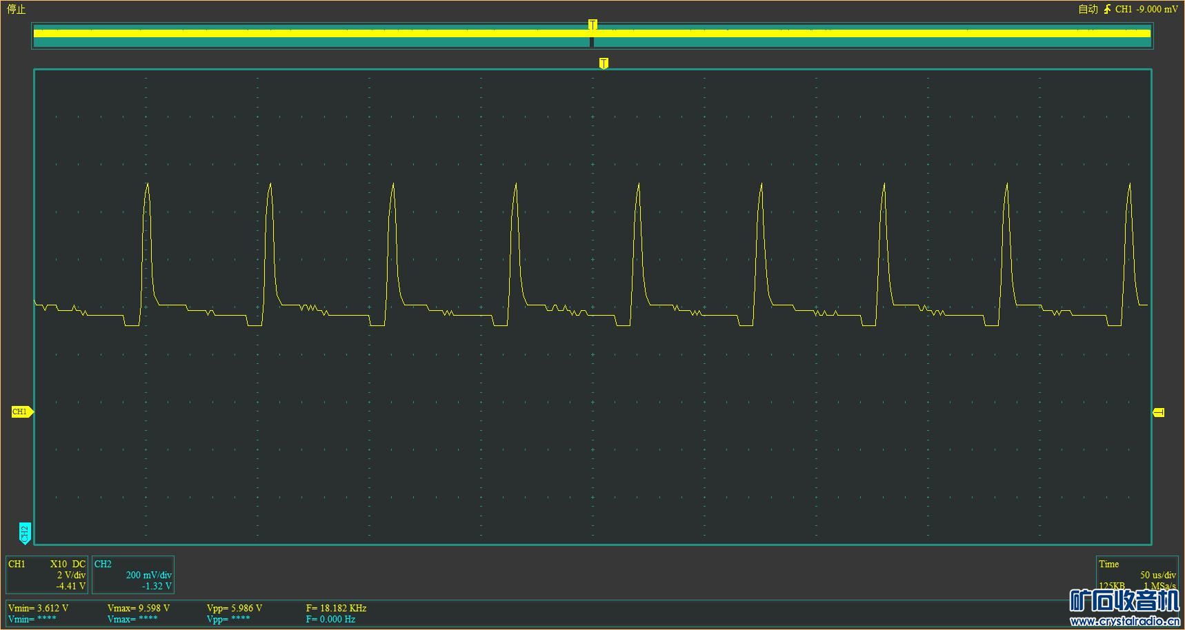

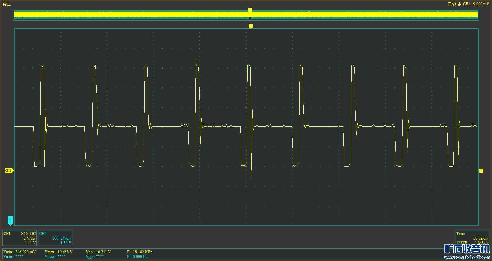

对于下面的电路,电感用两个标称470μH并联(实际测量值220μH左右),Q1和Q2的管脚波形与工作频率如图:
Q1基极波形.
Q2基极波形.
Q2集电极波形
 楼主| 发表于 2020-2-27 11:47:08 | 显示全部楼层

这个得看应用场合,如果万用表用,应该没问题,如果收音机用,那肯定就不行了。
发表于 2020-2-27 11:59:51 | 显示全部楼层
zycxjl 发表于 2020-2-27 11:47

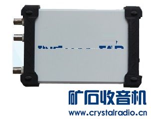

这是仿真啊,用的什么软件?,还是说,把示波器导入电脑了?
接电脑的虚拟示波器。
 楼主| 发表于 2020-2-28 11:22:40 | 显示全部楼层
发表于 2020-2-28 12:13:06 | 显示全部楼层
zycxjl 发表于 2020-2-28 11:22
好吧,,,电脑软件仿真。
不属于电脑软件仿真,等同真正的示波器,用一个硬件(有测量探头)与电脑USB相连,通过软件读取信号波形,这种示波器优点就是体积小,便于携带,软件丰富,属于数字式,屏幕大。
