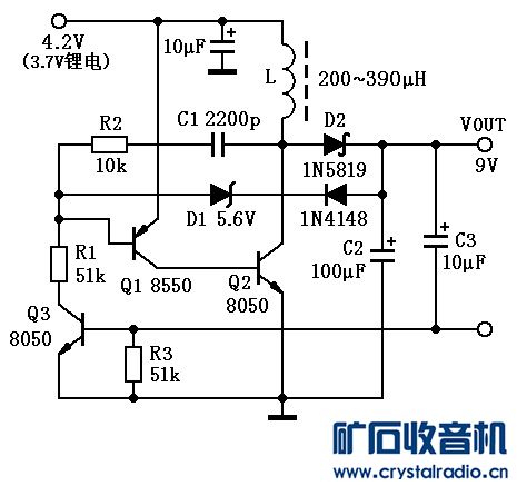

★重新更新★1.2v单管自激升9v,还是3.7v用TL431升9v给万用表供电问题

你确定用TL431就能将3.7V的电压升至9V,没懂431的功能吧。
部分9V的万能表电池低压报警电压低于7V,这样的表最好用两个3.7V的锂电池串联使用,否则就只能用升压的方案了咯。

TL431的输入电压是2.5-36v。
你都知道“TL431的输入电压是2.5-36v”,可你想让它输出比输入电压(3.7V)还要高的电压(9V),行吗,它可不是升压IC,是降压稳压的IC。

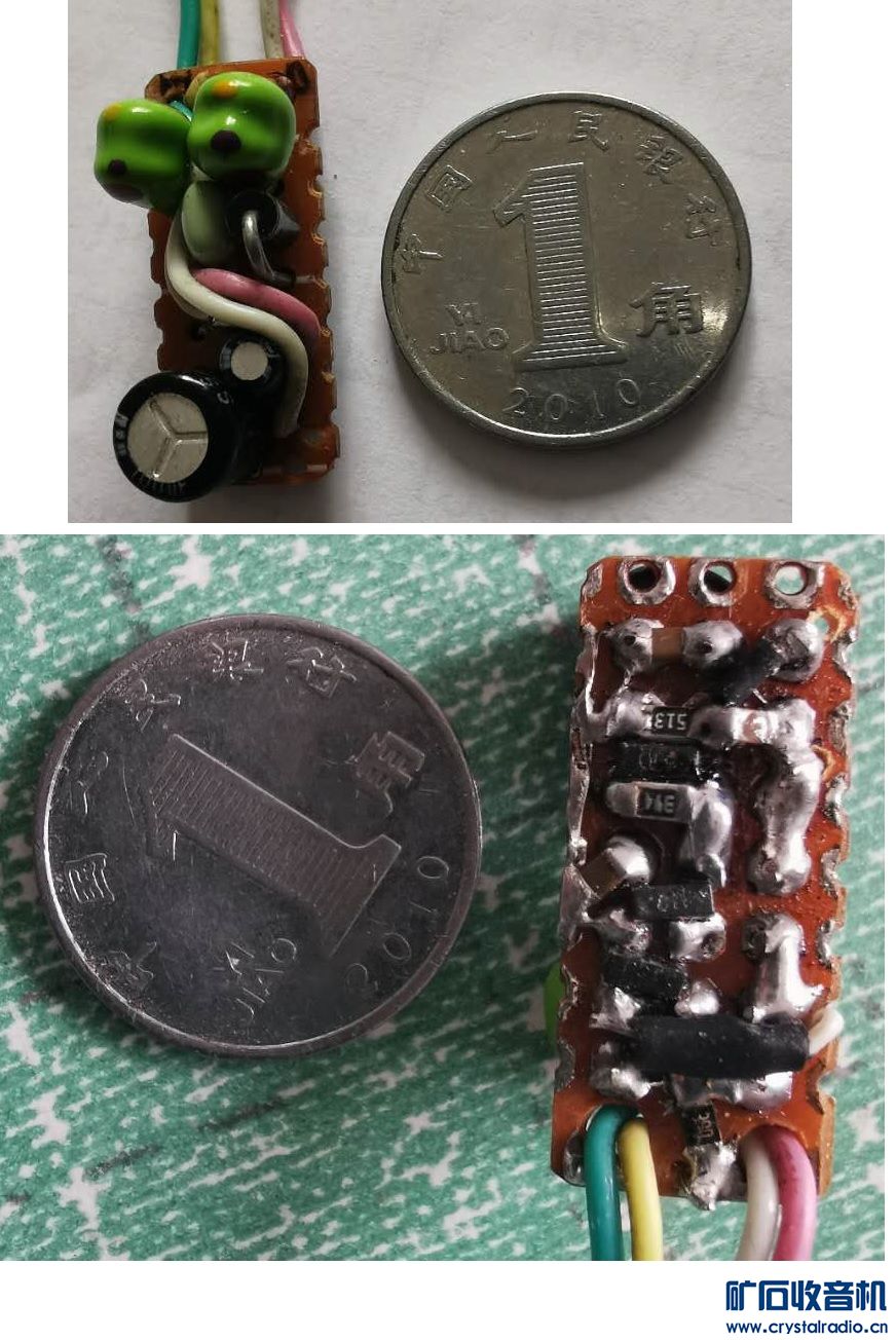

用一块锂电升压到9V比较实用,用贴片元件,电感用小型或微型的,可以将电路板做的很小很小。本人用洞洞板做的大小为:23x10x10mm,用在数个三位半和四位半表里效果很好,电池的工作电流在5~17mA。

tl431只是个稳压基准,其实就是个稳压管,不能用于DCDC变换吧。
