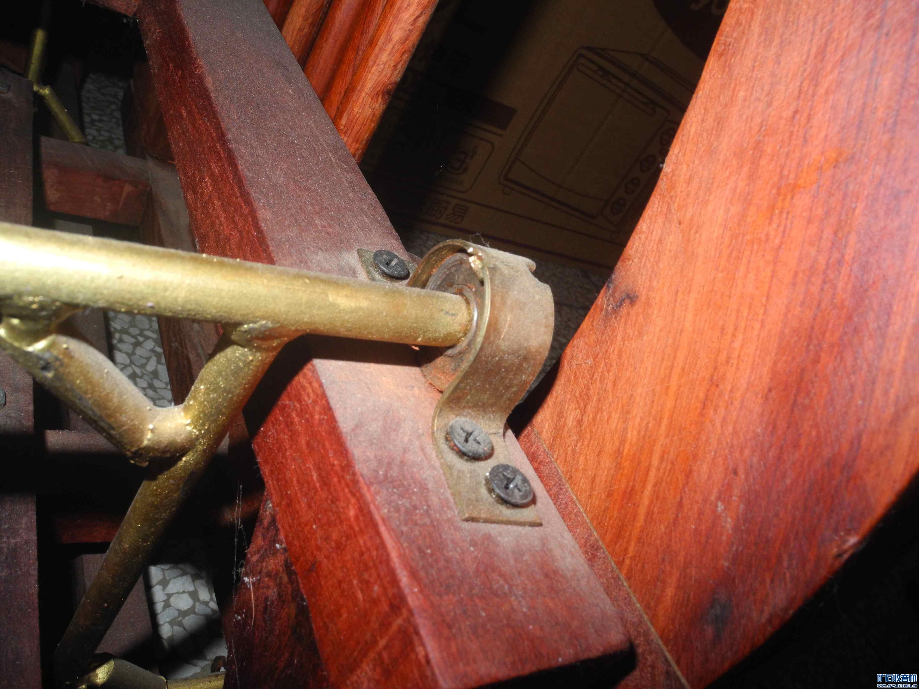

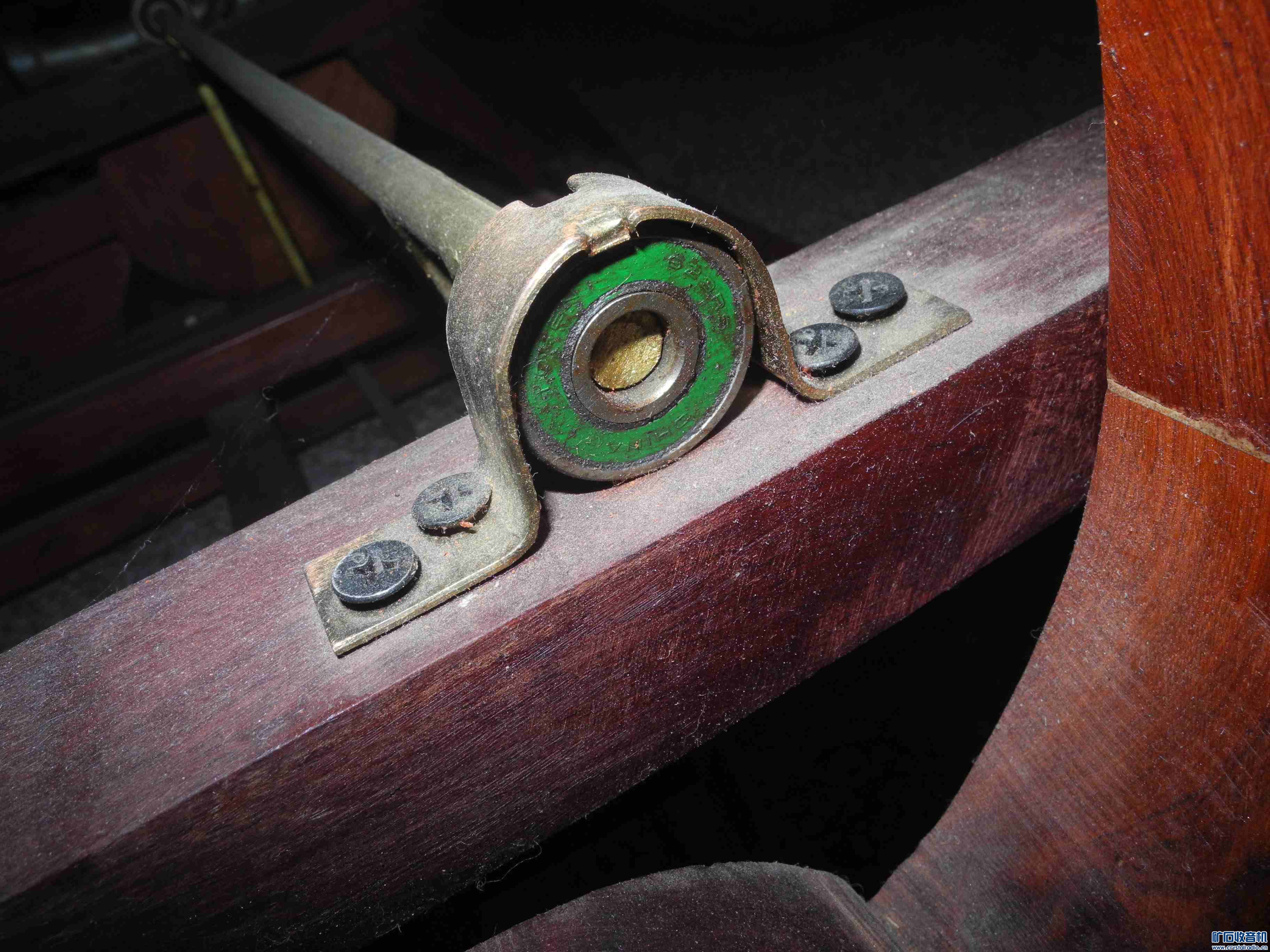

 楼主| 发表于 2020-2-27 09:26:57 | 显示全部楼层
顽童50 发表于 2020-2-26 22:57
用轴承当然很好,只是加工精度要求更严格。如果有能力(有办法)固定安装就行,但制作难度增加不少。
DSCN0852 - 副本.jpg [attachimg]我看到摇椅从中得到启发,让铁条从轴承中穿过,把轴承用铁皮包住上部固定在木头上就行。因为滚珠转动阻力很少,轴承的外圈和内圈的固定不必很牢固即行。只要铁条够直,转起来晃动很小,是其它方法难以达到的。
