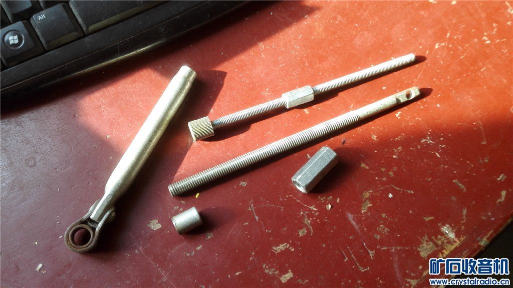

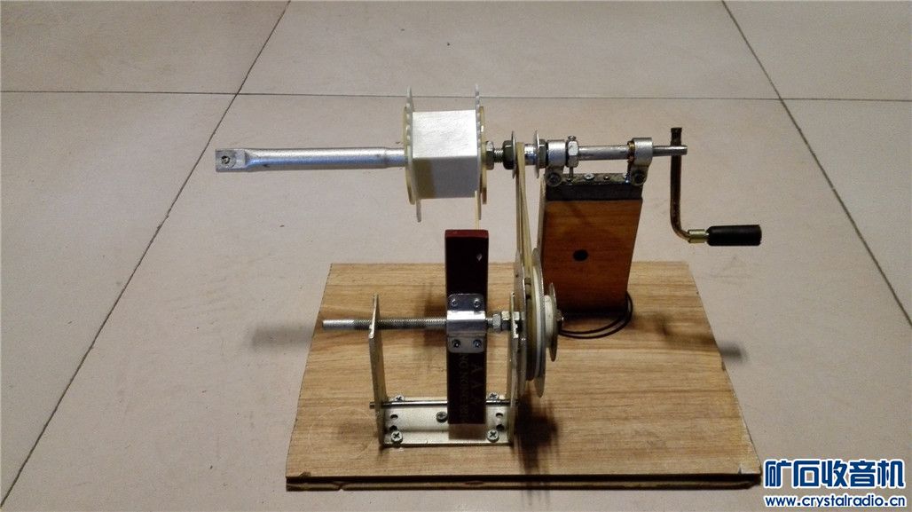

我也给你上一个我曾用过的自制绕线机,主轴用闭门器调节杆,后面的摇把也很简易,支架、轴套等都是代用品。

不是轴承,就是闭门器上面的轴套。内径略小一点点,用手枪钻卡钻头、外面裹水砂纸涂机油研磨了一下,保证滑快而没有矿量就行了。将轴套铆在一小段角铁上,下面用硬木块垫高,一个简易绕线机就基本成型了。
后来觉得不好用有改成了这样:
就是这个闭门器调节杆,轴套也是原有的。
就是这个闭门器调节杆,轴套也是原有的。
用跳绳计数器比电子的更好用,不怕回退,技术准确

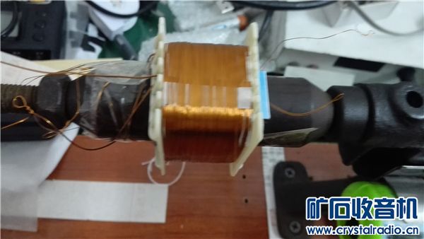

谢谢您的赞。这都是不花钱想出的穷折腾办法。业余玩花几百元弄个绕线机感觉不划算,土办法弄一个“半自动”绕线器、自己用、慢慢习惯了、掌握好规律也完全能用。总之比纯手摇排线要轻松的多,而且线拉的也比较紧、松紧度也较均匀。 不够后来又改了,地摊看到一个半残废的绕线机,15元买下了,又一番改造,现在是这个样子了:

 楼主| 发表于 2020-2-26 09:22:26 | 显示全部楼层
顽童50 发表于 2020-2-25 14:19
谢谢您的赞。这都是不花钱想出的穷折腾办法。业余玩花几百元弄个绕线机感觉不划算,土办法弄一个“半自 ...
你做的这个厉害呀,向你学习。我有个新的设想,你看看是否可行?请你指教。用自行车的后轴,配内径10MM的轴承2个,手摇把,跳绳计数手柄,可做一个同心度很高的绕线机。某宝网上有类似构造的售,200元左右。
