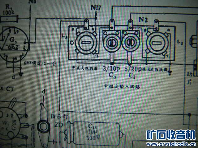

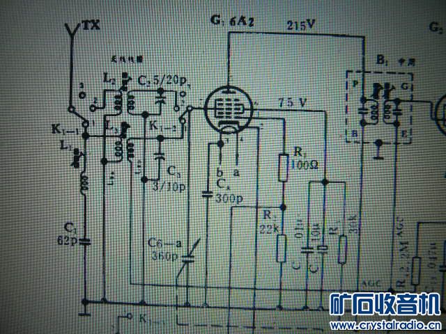

楼主: 白居不易
收音机电路图中一个极少见的错误

所以 这个 图纸并没有 标错  本来可以使用 一只电子管 完成的事儿 使用了 两只 电子管
所以,……喊口令的绝对不会错,只有执行口令的才会发生错误,真理,永远在发口令人的嘴里。
发表于 2020-2-23 14:57:29 | 显示全部楼层
白居不易 发表于 2020-2-23 14:14
这是使用6N1的收音机电路,也是辽宁生产的:
下面是红灯711原始电路:
这个 就正确了  使用了 6N2   1/2 + 1/2 =  一个完整电子管 了

shiuyipyuen 发表于 2020-2-23 14:08
反过来可以请电子管厂生产一边6n1,一边6n2的管子
支持 这个 建议厂家 生产这种 多功能 多型号的 电子管
回复 支持 0 反对 1
发表于 2020-2-23 15:22:51 | 显示全部楼层
本人理解也是6n1----或6n2---可互相兼用。一图包含两种管子可互换。要想弄明白是设计错了,还是故意这么设计------只有原班人马能解释了。

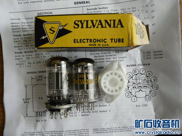

这种多管复合的国外电视机里应用很多:

楼主老师您好,一直没敢问:天线线圈 次级,这两图的接法不一样。一个图是 并联后又连到AGC去啦。另一个是其中一个接地啦。很多图 在这处都画的不一样。是有错误?还是。。。。。。
 楼主| 发表于 2020-2-23 20:08:12 | 显示全部楼层
海风33 发表于 2020-2-23 18:37
楼主老师您好,一直没敢问:天线线圈 次级,这两图的接法不一样。一个图是 并联后又连到AGC去啦。另一个 ...
大部分超外差式收音机调谐线圈下端都是接AGC。以前也有网友提出过类似问题,怀疑电路有误。我查了一下《电子管收音机电子管录音机电路图集》上红灯711收音机电路图和这个图一样:
认真对照了一下其接线图,其中波调谐线圈下端(白)接AGC,短波调谐线圈下端(白)接地:
与电路图一样,说明电路图没有错误,可是文字说明里没有提到这个问题,以前也有人提出这个问题,我手里没有711收音机实物,请有实物的朋友核对一下,如果电路确实如此,唯一的解释就是为了提高短波灵敏度。
发表于 2020-2-23 20:56:11 | 显示全部楼层
       要把设计原理搞清楚,楼主说得对,“大部分超外差式收音机调谐线圈下端都是接AGC” 就是所有波段6A2都加AGC。“中波调谐线圈下端接AGC”,就是6A2只有中波加AGC,短波不加AGC(提高短波灵敏度)。有一种机型,变频管栅极通过电容接天线线圈,天线线圈下端接地,栅极通过500K---1M欧电阻接AGC。还有极少数老机型变频管中短波都不加AGC。另外补充一点,楼主说的电路图中管子型号应该是编辑时的错误,没有那么多说法。
