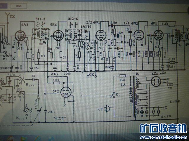

闲来无事翻看老收音机电路,居然发现一个极少见的错误,该电路图出自《电子管收音机电子管录音机电路图集》辽宁辽阳电子通讯设备厂生产的红双喜D602六灯交流收音机,这类仿红灯711电路的产品低放多采用6N2,极少数采用6N1;然而这个电路居然画为1/26N1,1/26N2,在编辑出版过程中竟然没有发现,实属罕见:

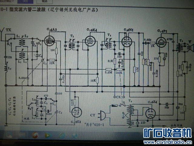

 楼主| 发表于 2020-2-23 14:14:44 | 显示全部楼层
这是使用6N1的收音机电路,也是辽宁生产的:

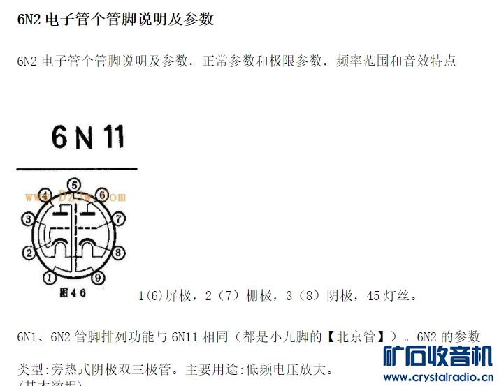

发表于 2020-2-23 12:59:03 | 显示全部楼层
shiuyipyuen 发表于 2020-2-23 12:50
那这个电子管怎么生产呢?
图纸的意思 它是一个双三极管  就是使用 一个三极管 所以标注  1/2  6N1  和 1/2 6N2 了
回复 支持 0 反对 1

发表于 2020-2-23 12:47:07 | 显示全部楼层
这个图 标注 的  应该是  二分之一  6N1  二分之一 6N2
回复 支持 0 反对 1

发表于 2020-2-23 12:34:11 | 显示全部楼层
现在出版的《新编常用电子管速查手册》内,举例:2A3C-T双晶体管/音频放大。此类电子管,不知为啥要加晶体管三个字。
多处电子管参数前面都加了晶体管三个字。不知何故?
发表于 2020-2-23 12:50:25 | 显示全部楼层
那这个电子管怎么生产呢?

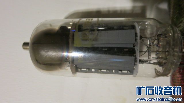

发表于 2020-2-23 13:25:00 | 显示全部楼层
这个厂总工程师把厂长和书记都气到吐血了 ,明明六管机,现在用七只管,其中两只管只用一半.
不过,二战时曾经这样出过电台,每管只用一半,一旦老化坏了,在战场上修理转用另一半待用管
图片这个功放管就是有备用管的军用管
