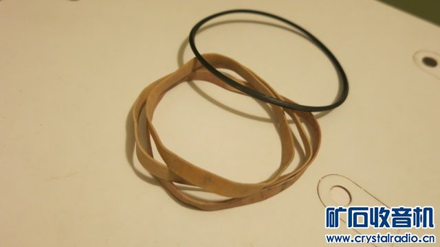

liubingwen 发表于 2020-2-29 22:16
我这机靠轮也许和你想的不一样,是一个很硬的整体,不像是一个外圈带橡胶的轮子。而且我在外圈用收录机上 ...
〝我这机靠轮也许和你想的不一样,是一个很硬的整体,不像是一个外圈带橡胶的轮子。而且我在外圈用
收录机上的橡胶皮带套上去也不起作用。〞
你怎么知道〝我这机靠轮也许和你想的不一样〞?你真聪明,给你猜中了 你这个轮的橡胶
配方中含固体粉状填充物比例不是一般的大,是非常大,新买回来半年开始轰轰声就越来越大,不可收拾,
除非你找到如图这种橡胶圈套上,如果你居住地有丁氰橡胶密封圈厂营业部,你带轮子去配一/二个合适的圈更佳.
〔例如多年前广州市人民中路交电站对面就有这种营业部〕
发表于 2020-4-2 10:53:44 | 显示全部楼层
好主意,值得试试.因大多都是几十年前的东西了。
发表于 2020-4-2 21:23:02 | 显示全部楼层
那是上世纪80年代末或是90年代初买的,买来就是这样的,后来买了星河组合音响,就不用了。我确实是用了录音机的宽皮代套在轮子上面,没用,照样是隆隆响声。我没见过其它这类型的唱机结构是怎样的,所以怀疑是靠轮结构的问题,靠轮上有弹簧,不是固定的。星河组合音响上的唱机是电机靠皮带带动唱盘的,所以好多了。
