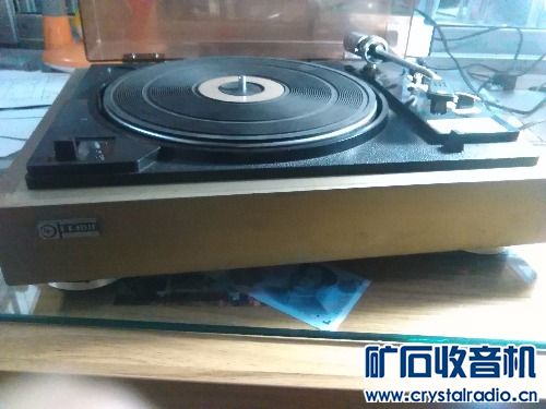

楼主: DJ华仔
老师们,关于黑胶唱机问题
发表于 2020-2-23 21:15:19 | 显示全部楼层
我的国产唱机就是靠轮的,隆隆响声很大,没办法使用。

你在发烧区把这些问题摆出来讨论就最适合了.
靠轮的胶是橡胶,它会在空气中不断老化表层,时间一长,表层就会生成一层硬壳使唱盘与它奔走相碰,
产生隆隆声.
现在关键是怎么【铲】去这层硬壳,又能使靠轮保持高度的园滑.
可使用高号数砂纸,很轻力地刷去这层硬壳;你不要企图转三五十转,或一二百转,就把轮子硬壳磨掉!
要尽量使用轻的力,尽量减低每转的打磨掉出物,尽量保持轮的的园原好不扁,这个打磨才有意思.
当园周都磨好后,发觉仍有隆隆声,用手摸轮子,原来轮子两端面还有硬友碰到唱盘,又要磨去两端面碰到
唱盘的硬皮....都磨好后,隆隆声基本就会完全消失,
但年深日久,唱盘主轴磨出的间隙越来越大,这也会发出一样的杂声,更换是没可能的事,办法是注入的油
从你原来用的衣车油改汽车机油,视间隙大小选用号数高低的机油,隆声就能基本解决.
发表于 2020-2-28 17:42:25 来自手机 | 显示全部楼层
这就是我的唱机,开机就有的隆隆声,看到各位师傅的发问,我又仔细的查了一下,如果靠轮不和电机接触,没什么声音,但是要把靠轮连接上电机,不带负载就有了很大的声音。

靠轮结构的噪声大,怎么改进也不会发生本质上的变化。过去的播放系统要在电路上考虑,切除一定范围的低频响应来降低这种低频噪声。现在到处都是不分青红皂白的高保真放大,把这种隆隆声也放大了,听着就很明显了。
如果楼主有很多不错的值得播放的唱片,也很喜欢欣赏,而且又有较高的听音要求,在这种低档电唱机上浪费时间是不会有结果的。我看现在国内卖的全新铁三角唱盘也不贵啊,皮带传动的,动磁唱头,自动播放,还内置了唱头放大器,仅一千出头,买来用多好啊!

我这机靠轮也许和你想的不一样,是一个很硬的整体,不像是一个外圈带橡胶的轮子。而且我在外圈用收录机上的橡胶皮带套上去也不起作用。

你说的也很对,有一点就是没有接音响就有隆隆声,和播放系统无关联。

我自己猜想也许是电机嫌小,带负载重了,在一个靠轮的结构做的不好,碰上电机抖动。因为是二速的,靠轮是活的。

勿紧张,既然你找到有胶带套上去,免我描述一次.但秘笈还没拆完 .仍然套上这条胶圈,然后;
你找一下,压轮是靠一条钢质弹簧拉力才压靠传递动力而工作的,你逐步把这条小弹簧一点一点拉长,
直至压力仅可工作而没有打滑现象;这种状态己经到这台机器噪音最小的状态了.看此时噪音是否在
可接受范围?
楼主的问题在6楼已经包含了,多半是1、2,
18楼的也多半是机械噪声。
俺遇到2例的故障如下供参考:
1)葵花多用机:有规律的周期性噪声,咨询过群里。自己打开直流电机,早期的,转子夕钢片粗糙,未做动平衡,电机拿手里进电明显周期振动,也有可能机械稳定触点造成,经酒精清理+电刷清洁,稍好但未根除。因根据转速判断,噪声频率与转速相关。买网上电机还没换。靠轮规矩无明显问题。
2)星河唱机:似炒豆声,清洁唱针,用纯净水洗黑胶唱片后消失。该后期普及机放国外古典音乐片无噪声,放完后转动中也听不到,自动回复后听不见噪声(音箱中低音量、个人书房)以至于会忘了关机。我的军机收短波、该唱机、26T、3p2几个机子都发生过无台后忘记关机,后来不知是否已关,要凑上去辨别。
