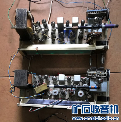

楼主: jiedamotuo
请问中放6K4廉栅极电压太高的原因

感觉楼主这个收音机,本身没有故障,而是市电供电的干扰引起,现在的市电各种干扰源,而且非常的强大,会通过供电窜进收音机的高中频电路,尤其是在中波波段,这种干扰几乎是布满整个波段,一开机喇叭发出的就是各种不绝于耳的滋滋,嗡嗡声,干扰强烈猫眼肯定会闭合。

你好 中波干扰大这是事实,可是6K4廉栅极电压高太多了,拔掉6A2后6K4廉栅极电压恢复正常值。:h ...
6A2与6K4帘栅极共用一个降压电阻,正常情况拔掉6A2,6K4帘栅极电压应当升高。6A2自激?

猫眼闭合说明噪声经过检波后电压很高,自然AGC电压也高。中放管栅负压变得更负,屏极电流和帘栅极电流减小,在帘栅极降压电阻上的电压降也减小,故帘栅极电压升高。拔掉变频管6A2后,自然检波级无信号可检,更无多余的AGC电压。6K4各极电压自然恢复正常数值。

你好  中波收到类似电台的干扰后,中放管栅极电压约负2v,没有干扰时栅极电压是负1.4v.
电子管输入阻抗很高,用一般电压表直接连接在栅极和地之间,测量栅极电压,很不准确。

表中给出的电压一般是正常接收中波有信号时测得,你在短波接收电压正常,不像中放自激,好像应该仔细检查一下变频级。
     当中频放大器自激时,会产生下列几种现象:
     变频级输出的中频信号和中频级产生的振频发生差拍,在正常的信号中渗染有嘘嘘声,好像一架再生过强的再生式收音机。严重一些时,发出尖叫声。由于自身振荡很强,往往使自动音量控制电压大大增加,大大减弱了变频级的增益,甚至有时会将它们的屏流截止,产生严重的失真。有人为了避免自振,往往将中频放大级四个谐振电路中的一个去谐,结果自振虽然消除,但灵敏度却大大降低。选择性变得异常恶劣,电台混杂不清,有时自振也会使中频输出信号中带有交流声。

你好 看电路图6A2廉栅电阻22K,6K4廉栅电阻30K。
看来只好改磁棒天线了,谢谢版主。
参考红灯711电路把6A2帘栅极降压电阻改为30K,6K4帘栅极降压电阻改为68K试试。

可能年深月久,L1C1受潮Q值降低,没能过滤掉465KHZ的杂波,试把其放入溶腊中把水份煮出,并用可变电容细心调整,使其精确谐振于465KHZ上.就能重新滤去杂波,免于6k4被杂波所致AGC电压迫便栅压高.
栅压高是现象,滤挡不住465KHZ杂波的进入才是真正原因

先不要改线路。弄只好6a2管子试下。看看效果。。中波能收台---短波不正常----可排出问题不在中周上。换个管子很省事的。
