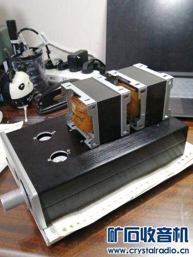

发表于 2020-3-2 16:06:37 | 显示全部楼层
29BBY 发表于 2020-3-2 07:21
谢谢鼓励!打孔太麻烦了。而且台钻打精度不高,可能很难看。现在停工待牛,做好后发更多高清图。
我说的不是让你把机箱打透,是说在内部的加强筋上打。看图片、加强筋似乎有2~3mm左右,并排打3~4个1mm孔贯通后就能穿过小号扎带。
 楼主| 发表于 2020-3-2 16:17:21 来自手机 | 显示全部楼层
顽童50 发表于 2020-3-2 16:06
我说的不是让你把机箱打透,是说在内部的加强筋上打。看图片、加强筋似乎有2~3mm左右,并排打3~4个1mm孔 ...
俺没这个本事 没干过金工。牛牛马上到。今天应该能完工。
发表于 2020-3-2 16:21:34 | 显示全部楼层
祝你成功。等待观赏你的佳作。

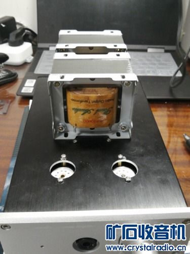

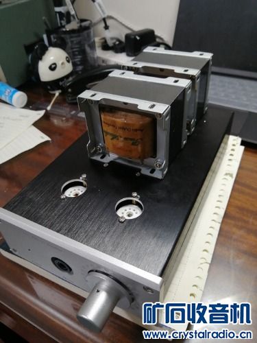

 楼主| 发表于 2020-3-2 18:02:48 来自手机 | 显示全部楼层
牛终于到货了。

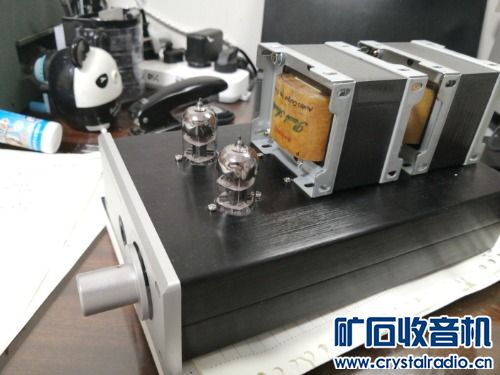

 楼主| 发表于 2020-3-2 18:05:53 来自手机 | 显示全部楼层
经矿友提醒才注意到,这小管居然是石墨屏的。

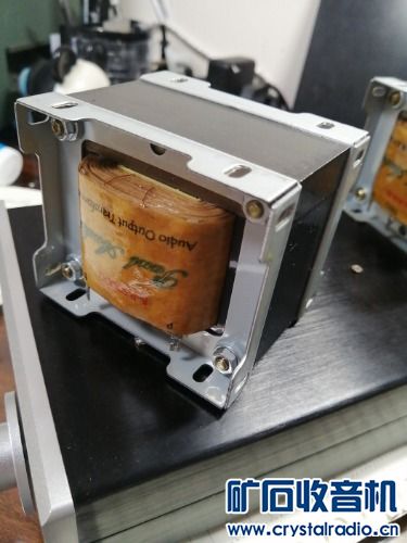

发表于 2020-3-2 18:24:32 | 显示全部楼层
那么大的牛?
 楼主| 发表于 2020-3-2 18:25:50 来自手机 | 显示全部楼层
长虫山 发表于 2020-3-2 18:24
那么大的牛?
初级电感量大。25H。定制的。
发表于 2020-3-2 18:26:44 | 显示全部楼层
片子是多大的?
 楼主| 发表于 2020-3-2 18:27:19 来自手机 | 显示全部楼层
长虫山 发表于 2020-3-2 18:26
片子是多大的?
76,,,,,,
发表于 2020-3-2 18:33:29 | 显示全部楼层
牛耳放不错,用高跨导、高μ管可能再要加强一下开关电源会更好,更能安静地欣赏音乐。
 楼主| 发表于 2020-3-2 18:46:11 来自手机 | 显示全部楼层
能做的就是并上滤波电容。不过管子自激不自激还说不准。
发表于 2020-3-2 18:51:26 | 显示全部楼层
除了电容外再加47uH电感更好。
 楼主| 发表于 2020-3-2 18:54:59 来自手机 | 显示全部楼层
whmks 发表于 2020-3-2 18:51
除了电容外再加47uH电感更好。
好的,正好有一包。不知小色环电感能不能过50ma?
