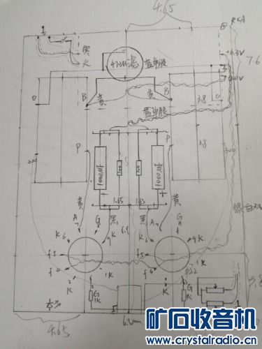

之前做过5670加6S6的SRPP OTL耳放,配我的HD600,效果不敢恭维。俗话说好马配好鞍,听大大们说耳放就应该牛出,正好相中了一款由高跨导、高μ管6С45П-Е装成的单级耳放电路(电路图之前发过),于是订了一对牛。待料期间,先画布局图。预计机箱周末到货,到时开工。
 楼主| 发表于 2020-2-18 19:37:30 来自手机 | 显示全部楼层

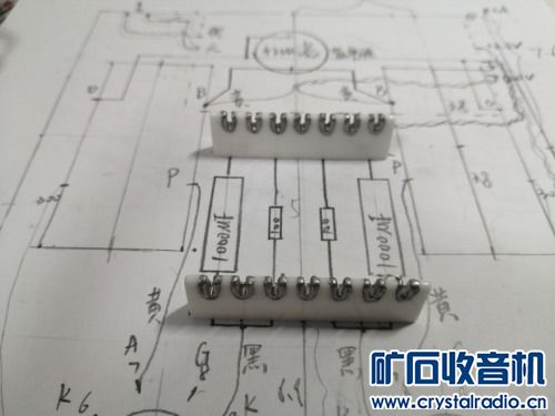

先上手绘布局图。牛和管的位置采用黄金分割原则选取,整机视觉上平衡美观。整机仅用八个阻容元件,主要阻容元件布置在两个7位陶瓷搭棚架上。

两支电子管采用下沉式安装,为此对管座进行了创造性的修改

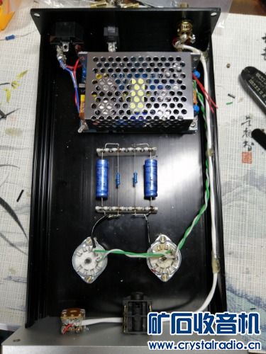

机壳到得好快 开工

正在布信号线 马上布地线
 楼主| 发表于 2020-2-19 23:40:12 来自手机 | 显示全部楼层
今天先这些 收工

发表于 2020-3-1 09:54:50 来自手机 | 显示全部楼层
29BBY 发表于 2020-2-19 23:40
今天先这些 收工
都用上开关电源了灯丝还用双绞线
 楼主| 发表于 2020-3-1 09:56:08 来自手机 | 显示全部楼层
扳道夫 发表于 2020-3-1 09:54
都用上开关电源了灯丝还用双绞线
主要是为了简洁。我的牛还没到货。。。搞得像是这贴烂尾了。
发表于 2020-3-1 23:05:56 | 显示全部楼层
都用上开关电源了灯丝还用双绞线
同感!双绞线有用吗?
发表于 2020-3-2 00:08:55 | 显示全部楼层
这个机器做出来一定很漂亮。不过我本人不喜欢用热熔胶。要是我做、我会考虑在那个小边沿上打一排小孔用扎带穿过。哈哈,只是建议。
 楼主| 发表于 2020-3-2 07:19:43 来自手机 | 显示全部楼层
ek0228 发表于 2020-3-1 23:05
同感!双绞线有用吗?
反正是灯丝线,两股一起走简洁一些。
 楼主| 发表于 2020-3-2 07:21:18 来自手机 | 显示全部楼层
顽童50 发表于 2020-3-2 00:08
这个机器做出来一定很漂亮。不过我本人不喜欢用热熔胶。要是我做、我会考虑在那个小边沿上打一排小孔用扎带 ...
谢谢鼓励!打孔太麻烦了。而且台钻打精度不高,可能很难看。现在停工待牛,做好后发更多高清图。
