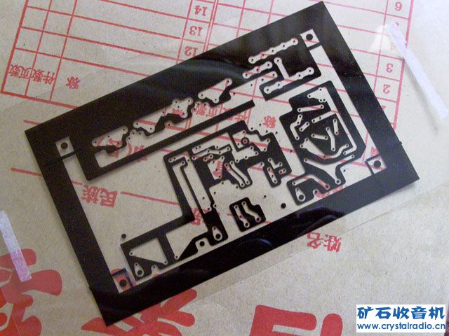

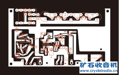

PCB做的太漂亮了,我做的都没法见人。楼主可否教教我,用的什么牌子的打印机?热转印时要注意什么?惠普6L打印机可以么?谢谢先!
谢谢你的回复!
我是用感光干膜制作的PCB。你到TB上搜“感光干膜”就可以找到。
我做过几次,有点经验写出来大家交流一下。
1.最好用专门的喷墨透明胶片来打印曝光的片子,硫酸纸也可以但是效果要差很多。胶片也来自TB
2.片子上面透明的部分就是留下的部分,黑色的部分就是要被腐蚀的部分。我第一次就做反了!
3.打印的时候最好把色彩调节为 C 100 M 100 Y 100 K 100 (我不会用专门的PCB设计软件我是用一个叫ILLUSTRATOR的平面设计软件做的)。反正不管怎么弄黑色的部分遮光性越强越好,上面这样设置色彩是为了打印得更厚实一点。
4.贴膜是一大关键。气泡越少越好,气泡太多严重影响后面的显影、腐蚀质量。而且在显影以前的工作都要在相对昏暗的环境下面进行,眼睛不容易看清,所以这一步是最困难的!有少量气泡可用针挑一下,把气放出来。最后不要忘了拿电熨斗隔一块毛巾烫一下,但是不要过了头。
5.我曝光是用26W节能灯装在台灯上距离版面大约10CM曝光20分钟。把打好的胶片放在贴好胶片的PCB上,用一块玻璃压住就好。玻璃可以厚点这样压的比较紧。曝光时胶片和PCB不可错位。如果你的PCB太大(边长超过12CM)可能台灯就不太合适了,中间的部分可能曝光过度,周边曝光不足。我用以上曝光数据基本没有太大问题。
6.显影剂是买感光干膜时买家提供的。兑水溶解就是显影液,把曝光以后的PCB放在显影液里很快就可以看见结果------被胶片黑色部分遮挡的部分全部溶化露出铜箔面,透明部分干膜硬化成为腐蚀保护膜。
7.腐蚀都一样不多说
8.最后用脱模剂泡一下PCB硬化的干膜就可以脱落
以上 4、5、6、过程要在昏暗环境下完成。干膜感光度不敏感,但也不能直接接触阳光。它主要是对光线中的紫外光敏感所以白炽灯也不合适。总的来说用感光干膜制作的PCB质量优于热热转印技术。

用来打印胶片的图像
用来打印胶片的图像
元件配置图
元件配置图
打印好的胶片
打印好的胶片
