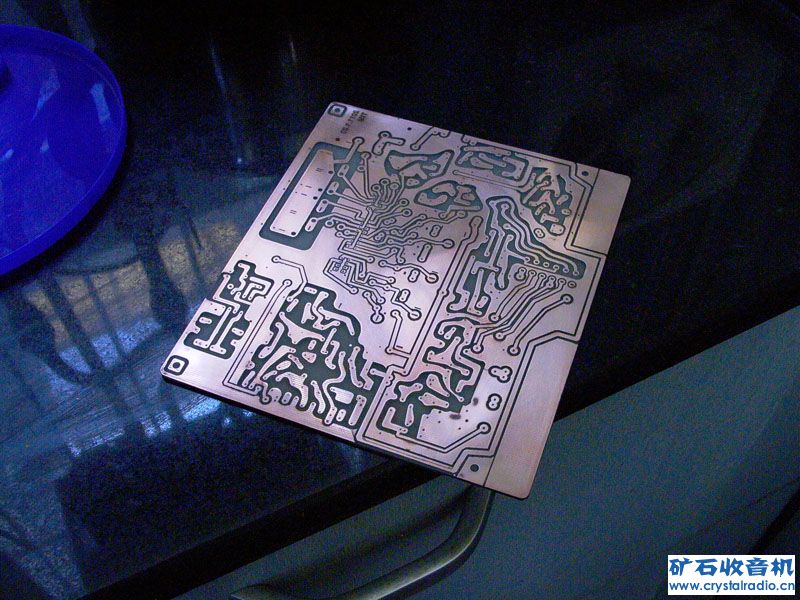

PCB
PCB
PCB
PCB
PCB
PCB

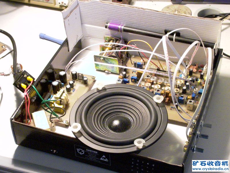

纸盒收音机
纸盒收音机

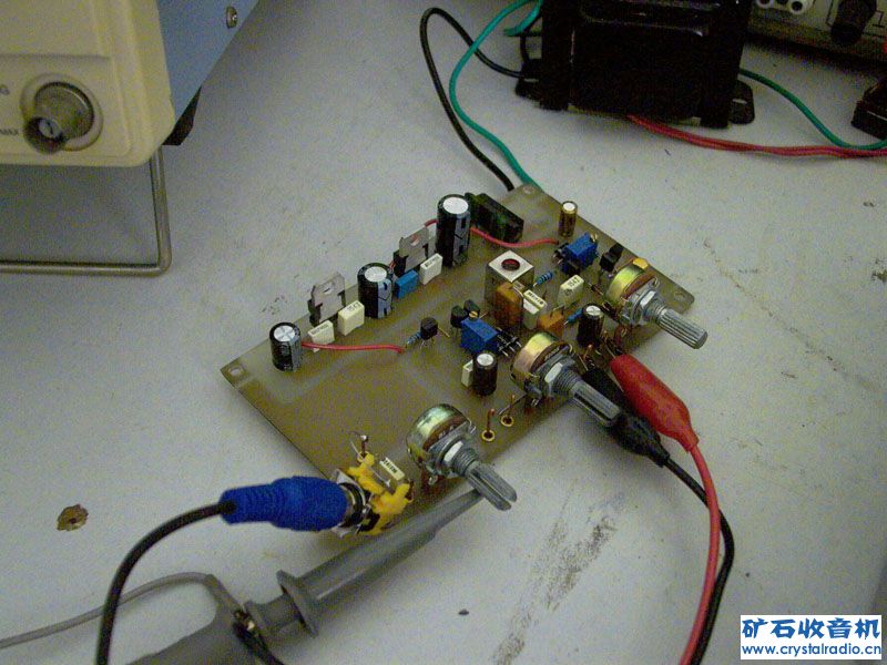

专门做的扫频仪
专门做的扫频仪
纸盒收音机
纸盒收音机
纸盒收音机
纸盒收音机

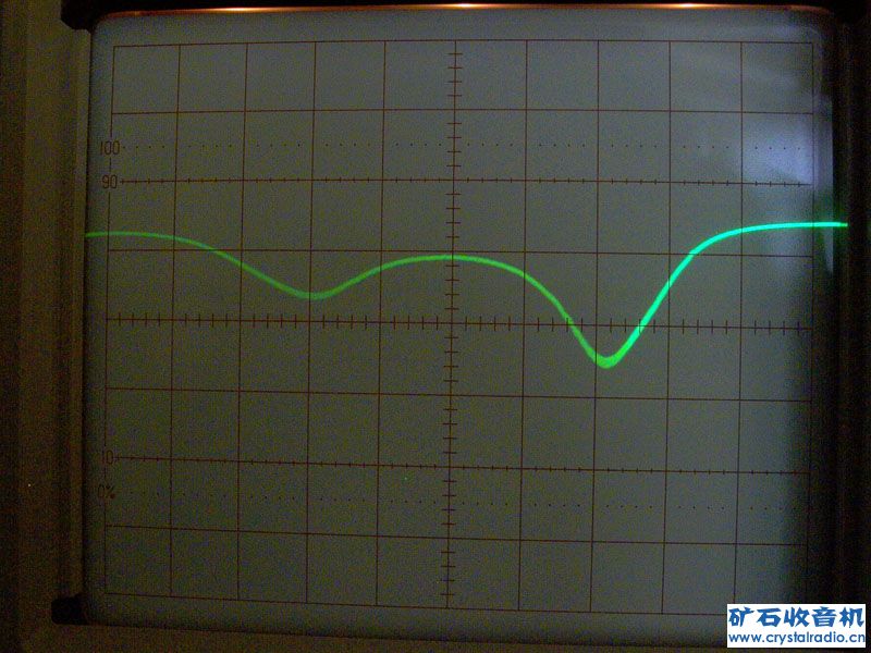

窄带曲线 这是我能调的最好状态
窄带曲线 这是我能调的最好状态

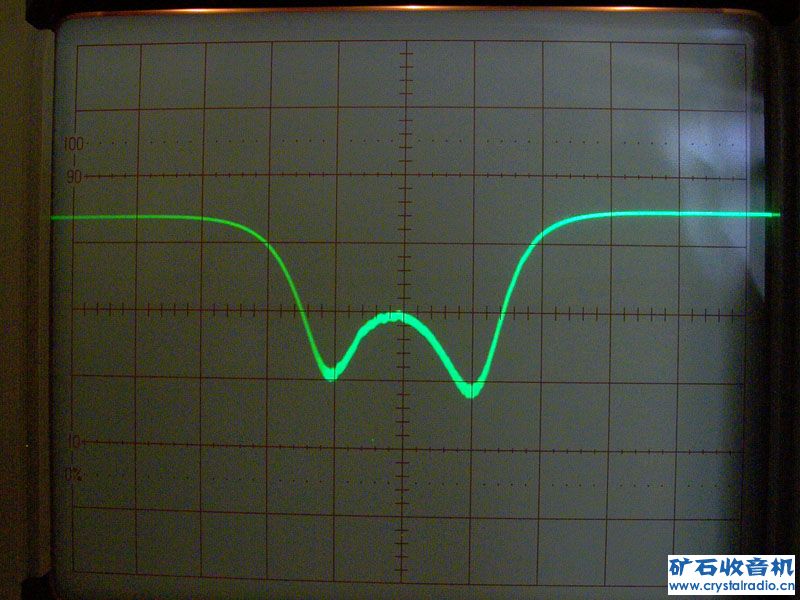

宽带曲线
宽带曲线

回复 1# nvivide 的帖子
PCB做的太漂亮了,我做的都没法见人。楼主可否教教我,用的什么牌子的打印机?热转印时要注意什么?惠普6L打印机可以么?谢谢先!
