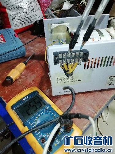

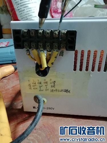

FET1875 发表于 2020-2-17 15:35
如图,我对做了包扎,试过拆掉伺服电机控制,用手动调,但调不到0伏。
你都改动过,这些改动过程中,产生的重要信息为什么不在提一次提问的时候给出,想要得到别人的帮助,你至少要将你的情况详细地给别人介绍。
即使这次提供了新的信息,为什么只说改手动后不能调到0,而不说清楚具体只能调到多少V。你确定一定要调到0V,但没有透露最高至少需要调整到多少V,这些信息都很重要,不会需要保密吧。
要想得到可行的方案,现在还需要了解:
1、原机调压时,动臂端接的线是输入端还是输出端?
2、你改手动是怎么接线的,动臂端接的线是输入端还是输出端?请画出一个图。
3、你改造时,手动最低电压能调整到多少V?
4、你需要调到0V,而你需要的最高电压是多少V,真的也需要调到220V吗?你改造后不能调到0V,以后继续改造,这个信息就很重要。如果只需要调到220V减去现在能调到的最低电压的数值,则方案可能简单得多。譬如现在只能调整到50V,你可以只需要220-50=170V及其以下,就比较好办了。
5、变压器线圈只有一层还是不止一层?如果不止一层,请数一数最外层的圈数和里面层的圈数。如果只有一层,那么不能调整到0V,是不是线圈露铜的部分没有全部被动臂覆盖,是动臂被支架挡住了,还是线圈有部分没有露铜,不能与碳刷通电。
6、其它你已经知道,而我们不知道的其它信息,不管你认为与之相不相关,尽量详细描述。

不好意思啊,我年少无知,我没有改动过它,只是把自动部分拆下来而已,然后我就用钳子夹住动臂来回转动,测它最低电压是170伏左右吧,不是现在试的,已经过去半年了。动臂是输出端还是输入端没有研究过。我把它拆开又重装原来的功能不改变而且还能正常运作,这是保证的。外层的粗线接触点我清理过,拆开那个固定夹可以看到里面还有细线圈,具体多少层不知道了。我只需要它能从0~200伏内能调整。我知道调压器就是一个自耦变压器和调压器是一个性质。都想入手一个调压器的,就是看着这个在闲着想把它利用起来。没有什么保密的,做变压器就是为了DIY音响,今天我上夜班还没下班,玩这些纯粹是爱好,如果还有不清楚,我就去卖一个吧。谢谢您!

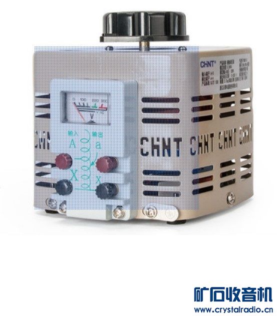

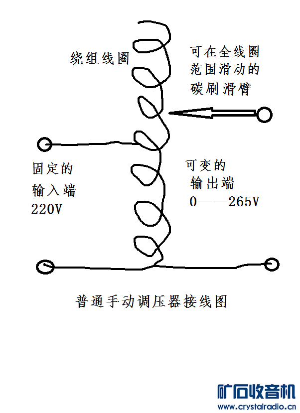

稳压器内的变压器接线方式,应该与手动调压器内的自偶变压器接线方式有区别的,不能直接应用。
手动调压器的要求就是输入端线圈固定,能手动旋转滑臂,将输出电压从0V调整到需要的电压,一般0——250V可调。内部的线圈都是单层线圈,滑臂可以在线圈全范围旋转,所以才可能从0V起调。网上的照片可以看的很清楚,旋臂的旋转范围300°左右。
手动调压器外形图
手动调压器滑臂旋转范围图
手动调压器接线图
如果你的稳压器内部的变压器结构与这种调压器基本相同(应该基本相同),那么就很容易改造了。
手动调压器单层线圈就足够了,想来稳压器内部的变压器(也肯定是自偶的)也应该是单层的。内部你看到的细线圈应该是控制电路板供电的绕组,与主绕组无关。
所以我关心它原来主绕组的接线方式,猜想跟手动自偶调压器一模一样。当初你手动调整时,最低能达到170V,不太清楚你是旋过了全部弧线,还是只旋过了部分角度。按照稳压器的要求,旋臂不需要也不能旋转过全角度,否则输入电源就被短路了。
根据我的猜想,稳压器的接线与调压器的接线刚好相反,如下图所示:
如果将稳压器的自耦变压器改为手动调压器,厂家限制旋臂旋转范围的结构应该去掉,且一定要将输出和输入端对调一下,决不能让旋臂侧成为输入电压侧,这样就是调压器而不是稳压器了。

很感动,衷心感谢您!我手动旋转它的动臂时往面板转动的,当时测出的电压是低的,那么反之就是高了。经过您一番解析对零伏起调不再有疑虑了,有时间就动手。师傅的电子技术造诣十分深厚,吾等佩服得五体投地。

发表于 2020-2-18 19:06:39 来自手机 | 显示全部楼层
手动 ...
改成功了。谢谢师傅!
