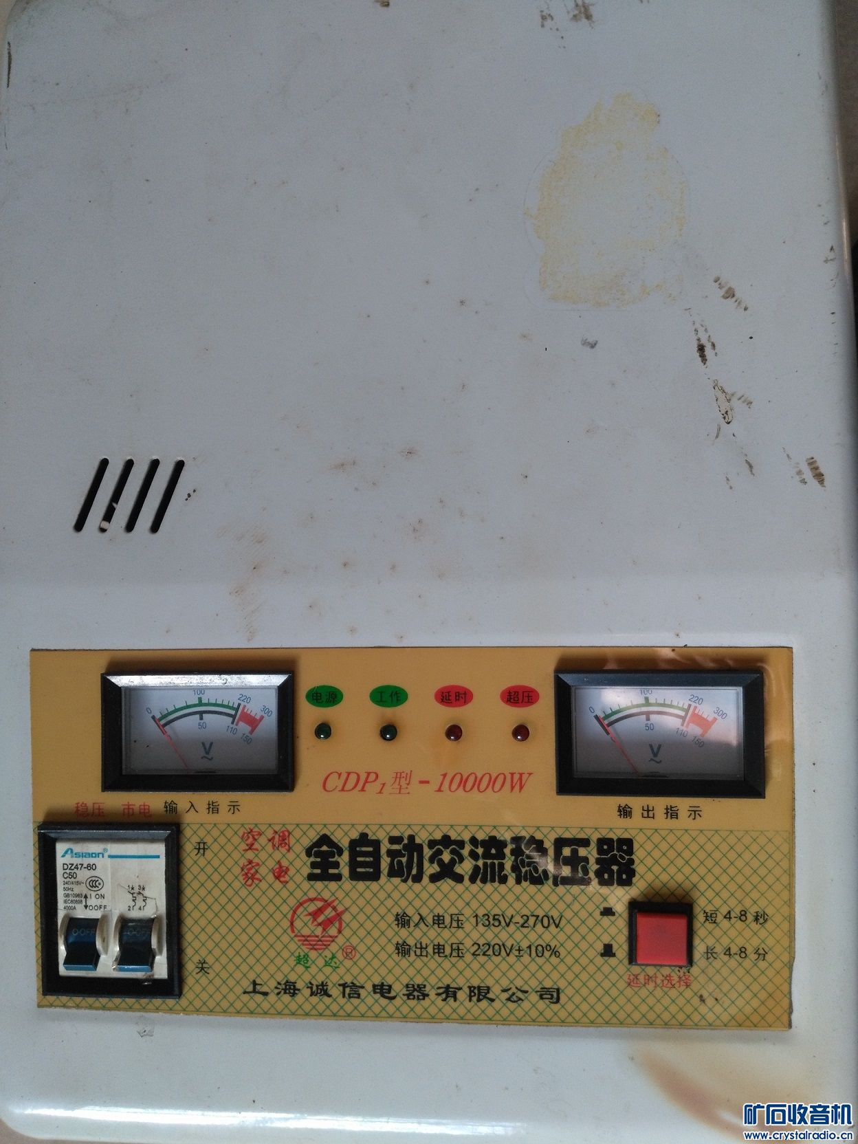

有这样一台稳压器,现在用不上了,想把它改成220v转220v的隔离变压器,是不是只用在上面再增加合
适的线圈,并在中间断开就行了,请教下怎样改合适,

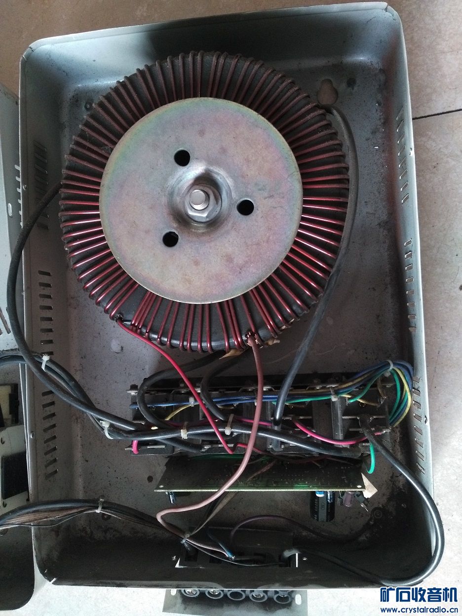

你这台变压器有初极次级吗?有就把次级拆了最好是拆前通电看看次级的电压记好,拆次级线圈记住匝数在在将电压除以匝数就是没伏的电压了在乘220就是新线圈的匝数了。看初级就是220v的线径是多少,按这个线径在绕就可以了。
发表于 2020-2-14 14:51:37 | 显示全部楼层
这种变压器一般都是单绕组的,并且有几个抽头,做隔离变压器要再绕一个次级绕组才行
发表于 2020-2-14 23:24:33 | 显示全部楼层
环行变压器铁芯窗口倒是足够大,不存在绕不下绕组的问题。
数一数现在变压器的圈数(只有一层线圈,应该能数清楚),本来圈数除以标定的最高输出电压(一般可能是250-265V),可以计算出每伏的圈数。为了简单,也不用拆原来的线圈,直接按照原来的圈数绕另一组线圈即可(现在好多地方的市电已经是230-240V之间了)。
确定这样做后,用绝缘纸将原来的线圈包裹好绝缘,在上面用同样直径的漆包线绕同样多的圈数,就成了隔离变压器了。
这样绕组的每伏圈数偏多,有利于降低空载的电流,减小空载温升。

楼主会不会计算参数?稳压器的变压器是自耦式的,改为隔离变压器功率就没有原来标称的那么大了。而且需要两 ...
谢谢,我没有做过,不会计算参数,我就是想现在这个自耦变压器应该是升压的,先找到现在220v抽头,断开后面的线圈再接上新的线圈到220v,不知道这样行不行,

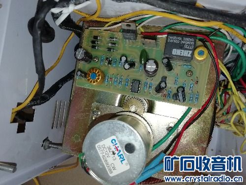

你要求的方法需要使用伺服旋转调压的稳压器才行,不知你那是否是这种。你拆开看看是否有碳刷在变压器上就知,拍个照片发出来也行。
发表于 2020-2-17 15:26:53 | 显示全部楼层
wanwenhao1 发表于 2020-2-17 15:24
你要求的方法需要使用伺服旋转调压的稳压器才行,不知你那是否是这种。你拆开看看是否有碳刷在变压器上就 ...
有碳刷,改造成手动的也可以

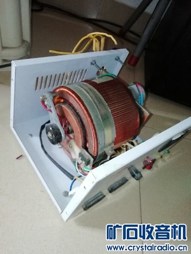

发表于 2020-2-17 15:35:06 来自手机 | 显示全部楼层
如图,我对做了包扎,试过拆掉伺服电机控制,用手动调,但调不到0伏。
