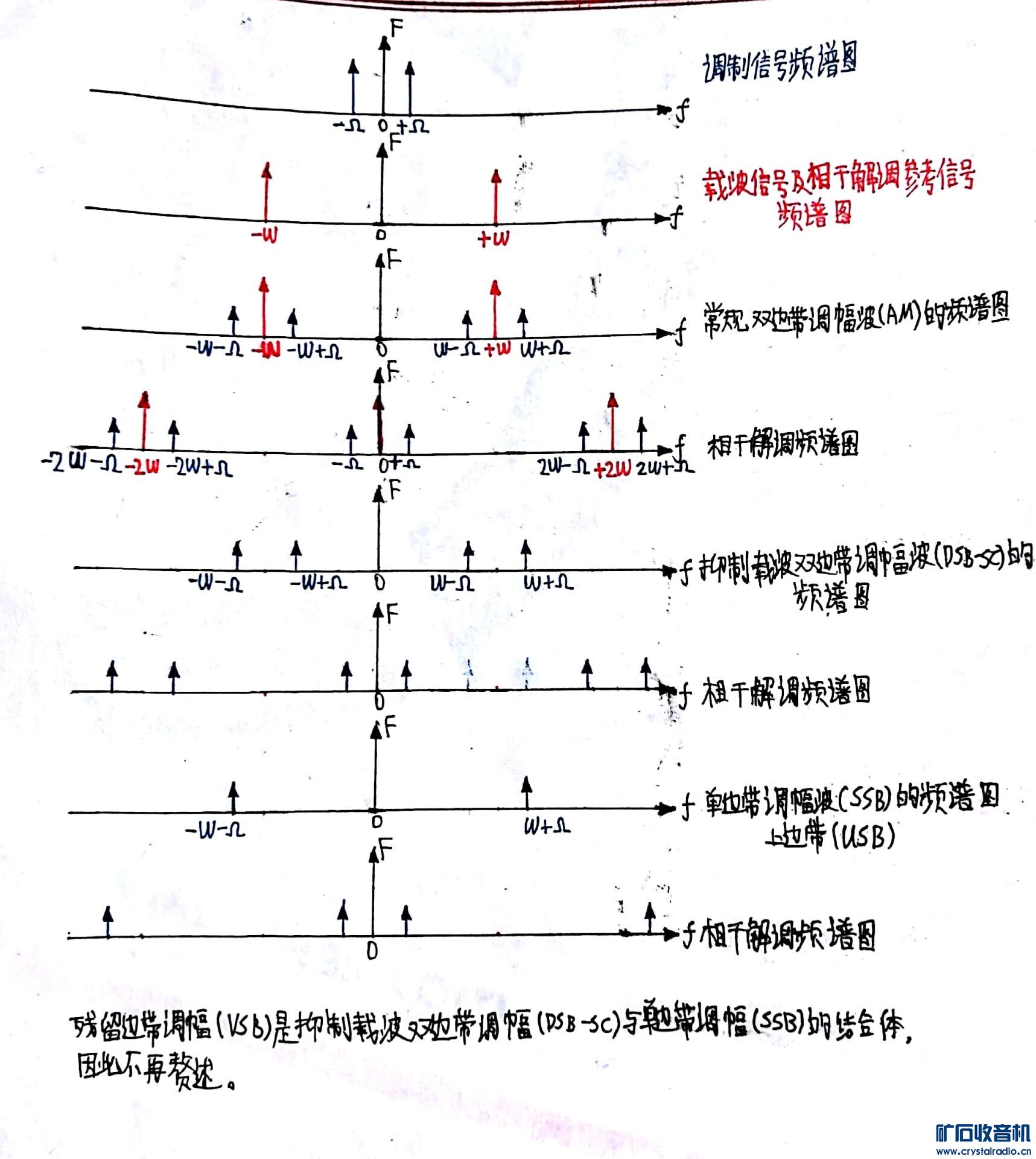

考虑到有些朋友对数学理解比较吃力,我又画了一张频谱图来解释相干解调的原理,希望对大家有用

近来大家看到我设计的调幅接收机电路可能对解调的电路一头雾水,因此我决定顶帖,让更多的朋友了解调幅波

并不是双边带才能二极管检波,而是它的已调波幅度变化刚好反映了调制波,所以可以用二极管加上RC充放电回路进行解调(包络检波)
而DSB-SC,SSB,VSB的已调波都没有反映出已调波,所以只能同步检波。
