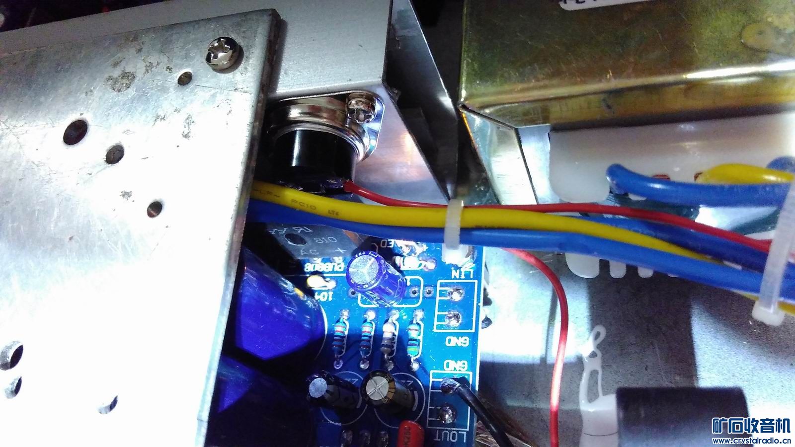

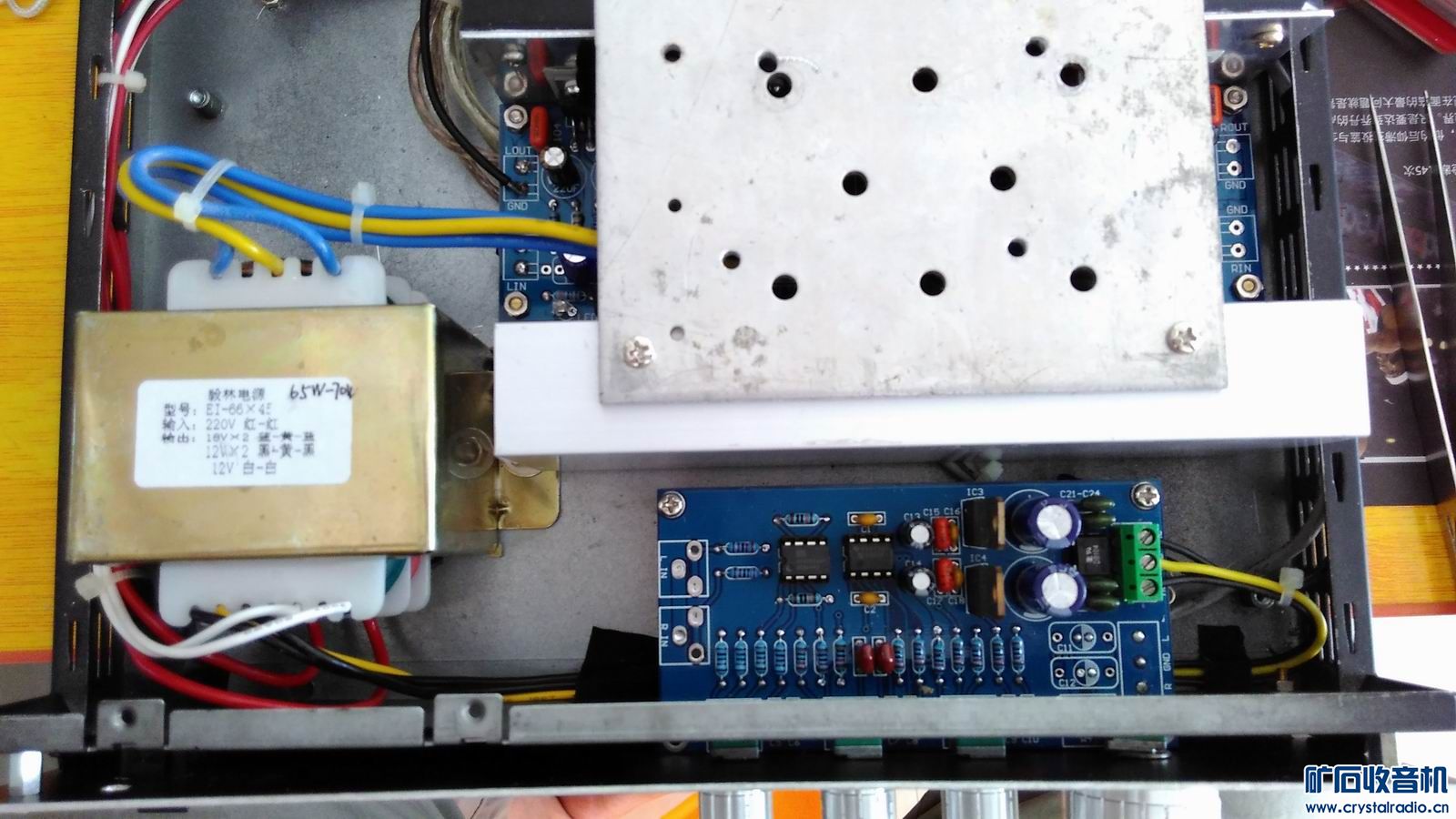

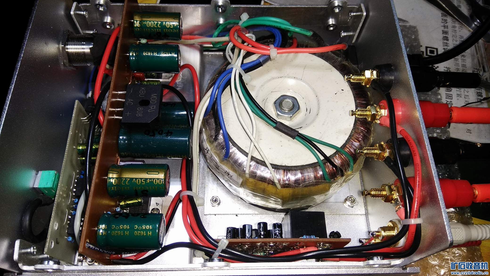

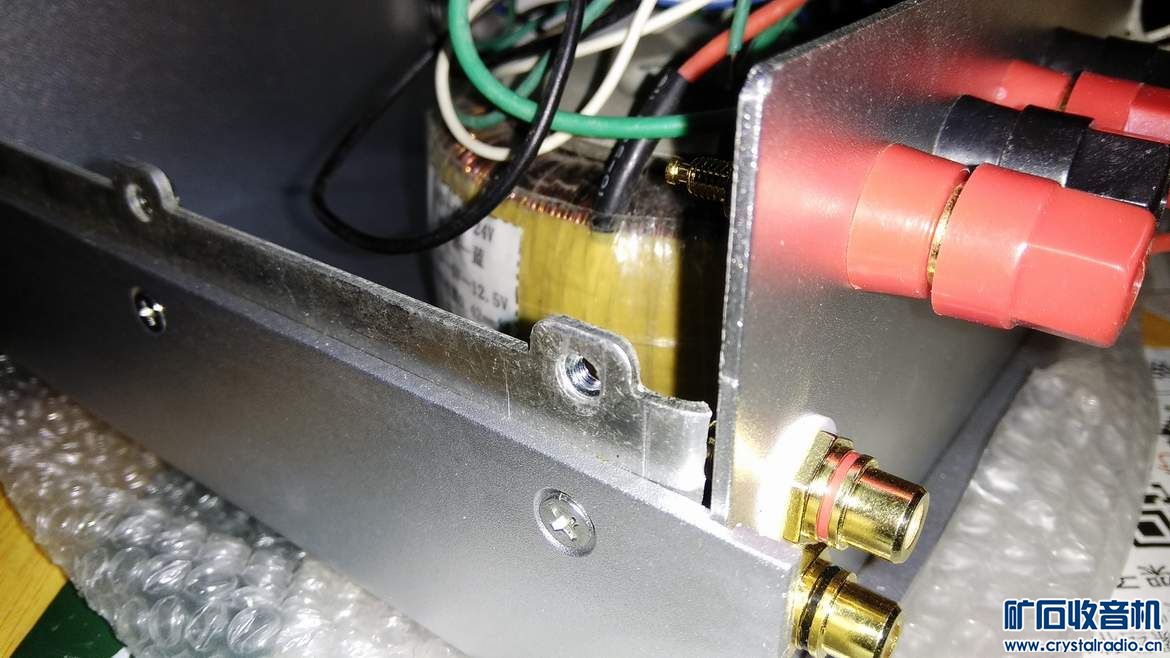

这个TDA7293整机尺寸 200*165*85,算比较小了,上不了大变压器,只能上个100W的牛,TI的TL082*2仿A1前级搭配淘宝货10块钱一个的TDA7293。见图

 楼主| 发表于 2020-2-19 16:19:13 | 显示全部楼层
个人经验,PCB布线不管高频还是低频电路都可能存在正反馈我们所不希望的结果,布线时地线也应该遵从弱信号往强信号走向,比如7293供电应该先到13脚再到7脚,接地星型桥堆地主电容地输出地优先接点,其次才是弱信号地,我个人理解反相输入端反馈取地点尽量靠近输入地点附近可以达到共模抑制效果。包括退耦电容大小,其容量是根据电路工作频率来选择容量大小,在音频段主电源供电退耦一般取104独石或贴片XR5电容足矣(高频开关电路容量更小),不可吝啬这个104电容,甚至说有条件直接在13脚15脚、7、9脚并个电容到地退耦,包括喇叭输出消振网络也是必不可少的104。

 楼主| 发表于 2020-2-14 15:38:13 | 显示全部楼层
zycxjl 发表于 2020-2-14 10:03
做得不错,我都口水了。变压器,我看看用老黑白如何?板子自己弄的,还是官方pcb?
老黑白变压器功率和电压小了点,有点委屈7293了,我这个次级输出整理滤波后电子负载实测4A22.5V 90W,不带支架重量1.46kg。老黑白变压器我用来搭LM1875还凑合。
 楼主| 发表于 2020-2-14 15:48:09 | 显示全部楼层
清风碧雪 发表于 2020-2-14 02:19
实际聆听TDA7293的声音,感觉没有LM3886音质通透,平衡。号称100W,实际感觉也没比LM3886声音高多少,它的 ...
不敢置评LM3886音质面,LM1875BTL有,在这个供电条件下7293发热好实在太多了,中音量一个小时不会上35°,环境温度17情况。当年我可是1875补加了两次散热片,这个已经是第四台7293了.
