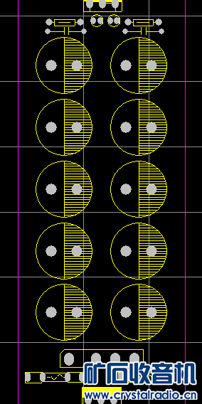

接下来就是画图了  ,用99se,因为太简单  ,就没原理图  ,直接PCB文件 , 放置元件就可以了  ,
画好后发现了一个不得了的问题  ,板子的长度不够   ,于是 ,调整元件   ,还是不怎么够  , 于是把指示灯部分给省了  ,
勉强够  , 只能挑战比较精密的设计了 ,
以往是板子充足   ,定坐标的时候就以5为单位  ,这样方便  ,现在是空间紧张   ,只能以1为单位了  ,比较容易出错  ,尽量好了  ,

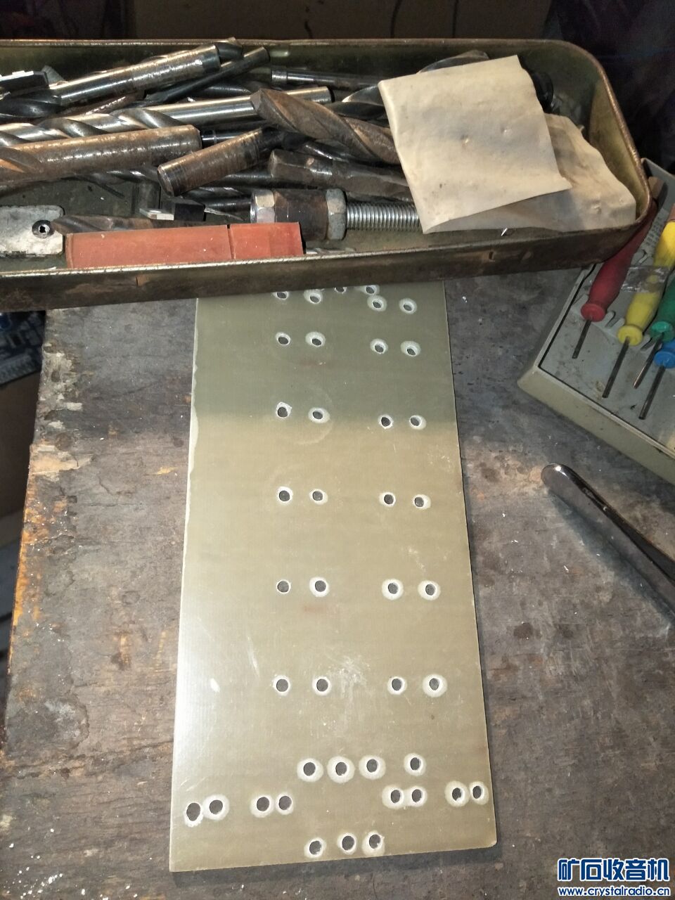

很简单 ,先确定原点  ,就是X   0    Y   0   ,之后传统办法   ,用尺子 , 铅笔
然后用冲子砸  ,
不是太好看  ,可以凑合
之后钻孔   ,我用手钻
因为手的问题 , 偏了几个  ,但有补救的办法  ,先钻个小点的孔 , 发现偏了 , 没事   ,有牙医钻头给磨正  ,就成了 , 之后换大钻头 , 就可以了

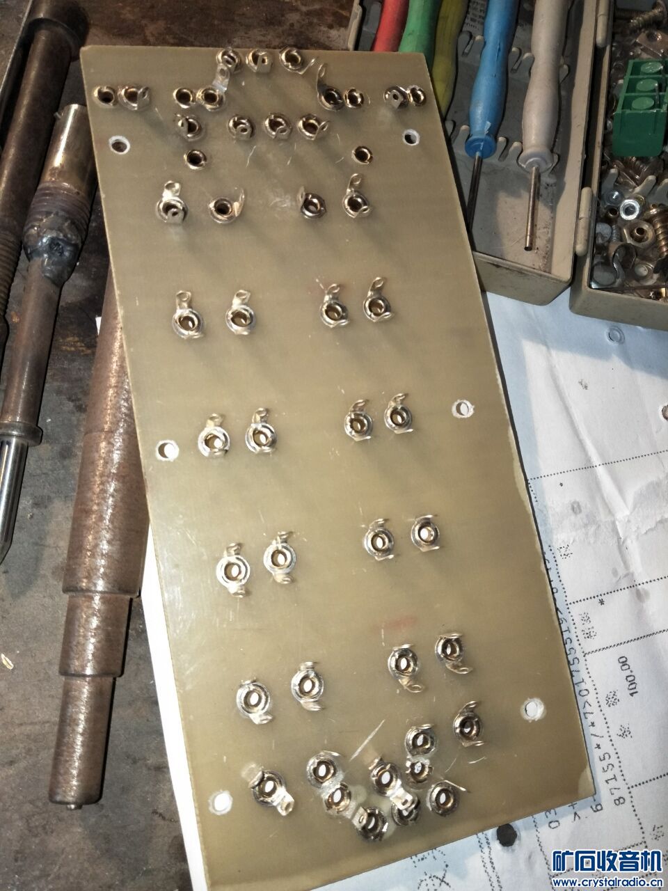

接下来 , 铆钉  ,
工具很简陋  ,凑合看 ,

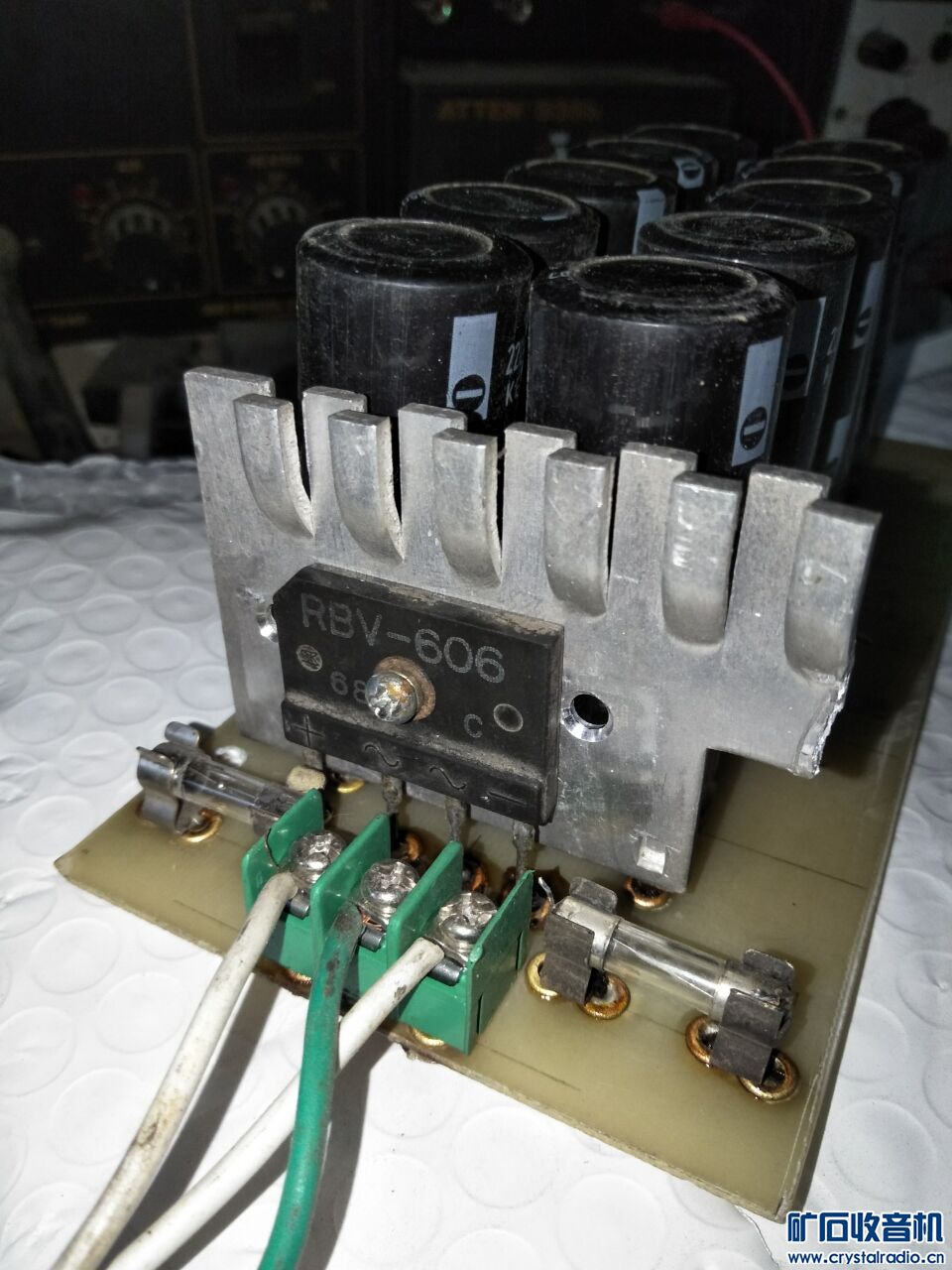

元件要说明下    ,接线端子的间距  ,间距5是不行的 ,因为铆钉的原因   ,所以 ,距离7.5合适  ,保险管带座的最好  ,这样方便更换  ,距离也够大      ,接下来是桥   ,因为空间紧张   ,二极管  , 半桥都不合适 ,只能全桥  ,散热片是ATX电源上的 ,    宽 , 就K下来了一点  ,照理说  ,正反一个样子  ,但是有一个方向不合适 , 因为散热片的引脚和桥的引脚在几乎在一条直线的时候  ,会有结构强度的问题,
电容简单了   , 装上  ,还好纠正过孔   的问题  ,因为比较正   ,指示灯说到低还是要装的  ,于是占用了104电容的位置  ,那个电容很明显  ,拆自于2个不同的电路板   ,但没差的, 耐压相当够  ,    9.jpg 7.jpg 8.jpg
之后通电了 , 没什么问题   ,很顺利  ,双40V 输出    ,在计算范围内  , 算是完美的应急了

闲了也没事,也想做一个,正好参考一下,保险管用的几A的
 楼主| 发表于 2020-2-13 15:28:30 | 显示全部楼层
我用3.15A的 ,手头彩电电路板多 , 正好保险座也不用买了 ,捎带也拆掉   ,

楼主的工具很全,那个榔头很有喜感,锤样冲时力大了点。铆钉板可以不用焊片的,直接用单股硬线焊接。
 楼主| 发表于 2020-2-14 08:41:40 | 显示全部楼层
