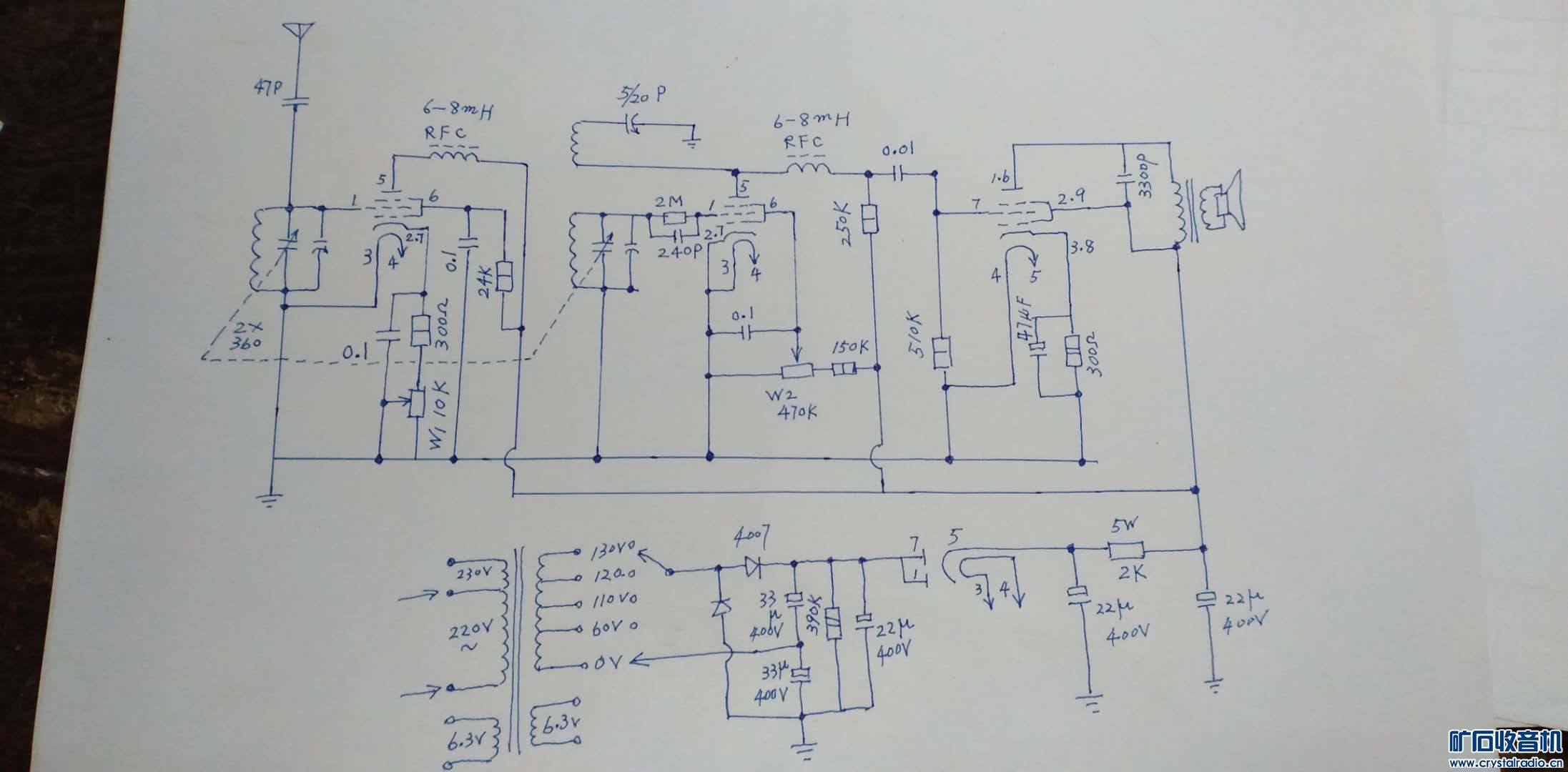

jstzszl 发表于 2020-2-11 10:23
电路图送上。如有不对請原谅,
您好楼主,请把 电路图 详细 地、正规地 再给画一个,数字 有些叫不准啊!
谢谢啊!

 楼主| 发表于 2020-2-14 11:47:17 | 显示全部楼层
谢谢啊!
我正在整理要点厚与大家分享。整理好发祥细数据

 楼主| 发表于 2020-2-15 10:03:19 | 显示全部楼层
谢谢啊!
图纸重新画了一次。发上!如有不当可以提出。大家共同努力。将这再声机的效果做到最好!这是我的本意。欢迎大家提出各自的更好的建议

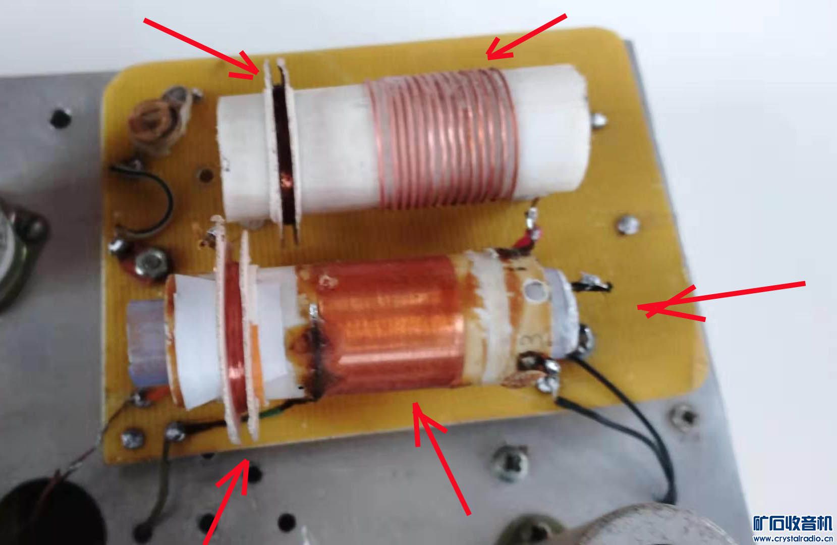

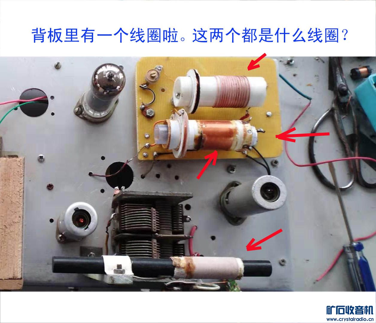

发表于 2020-2-15 10:34:17 | 显示全部楼层
天线线圈、扼流圈 、再生线圈,没有看明白!

 楼主| 发表于 2020-2-15 11:55:56 | 显示全部楼层
这个板子上线圈线细的就是6J1的輸入线圈,只用到145圈的和40圏的两组。另一只是专门短波用的暫时还没有用上。因为这个机器的最终板本是中短波两波段的再声机。我自己正在努力!待日后短波完成了让大家共同分享!
 楼主| 发表于 2020-2-15 12:16:19 | 显示全部楼层
天线线圈是弟一级高放的有磁棒的即是。另一块环氧板上两只线圈上面一只是捋来的短波𦖭入线圈。下面一只是中波6J1的輸入线圈。制作时电感量要测一下,应該和磁棒线圈的电感量相同的。调試过程中可以适当增减高放6K4的负载RFC是用工字形磁心绕成6至8毫享:然后想法放进6J1的輸入线圈里。做成活动的放入深度可以调节。其实只要放入一点点就可以了!感应作用非常强烈,仔细配合W1W2电位器的作用能将再声调节到最佳这时候应该是所有再声灵敏度只要调节电位器W1。用调节6K4的增益来控制再声。另外高放节的线一定要尽可能短尽可能不要交叉。以减少自激。这个机子解决了自激灵敏度很好的。而且不串音。
发表于 2020-2-15 15:06:11 | 显示全部楼层
jstzszl 发表于 2020-2-15 11:55
这个板子上线圈线细的就是6J1的輸入线圈,只用到145圈的和40圏的两组。另一只是专门短波用的暫时还没有用 ...
原来是空置一个 短波线圈 。。明白啦!
