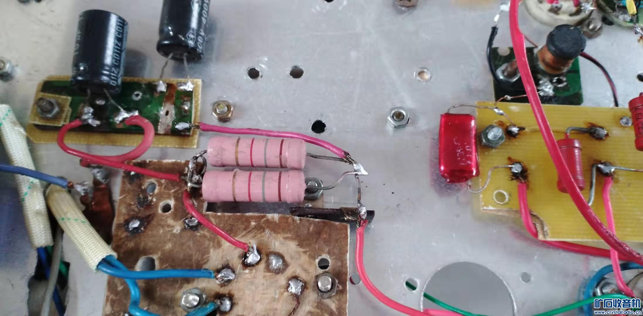

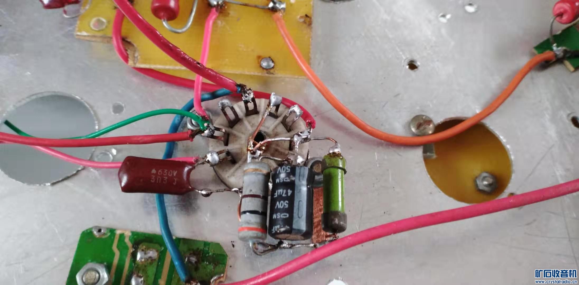

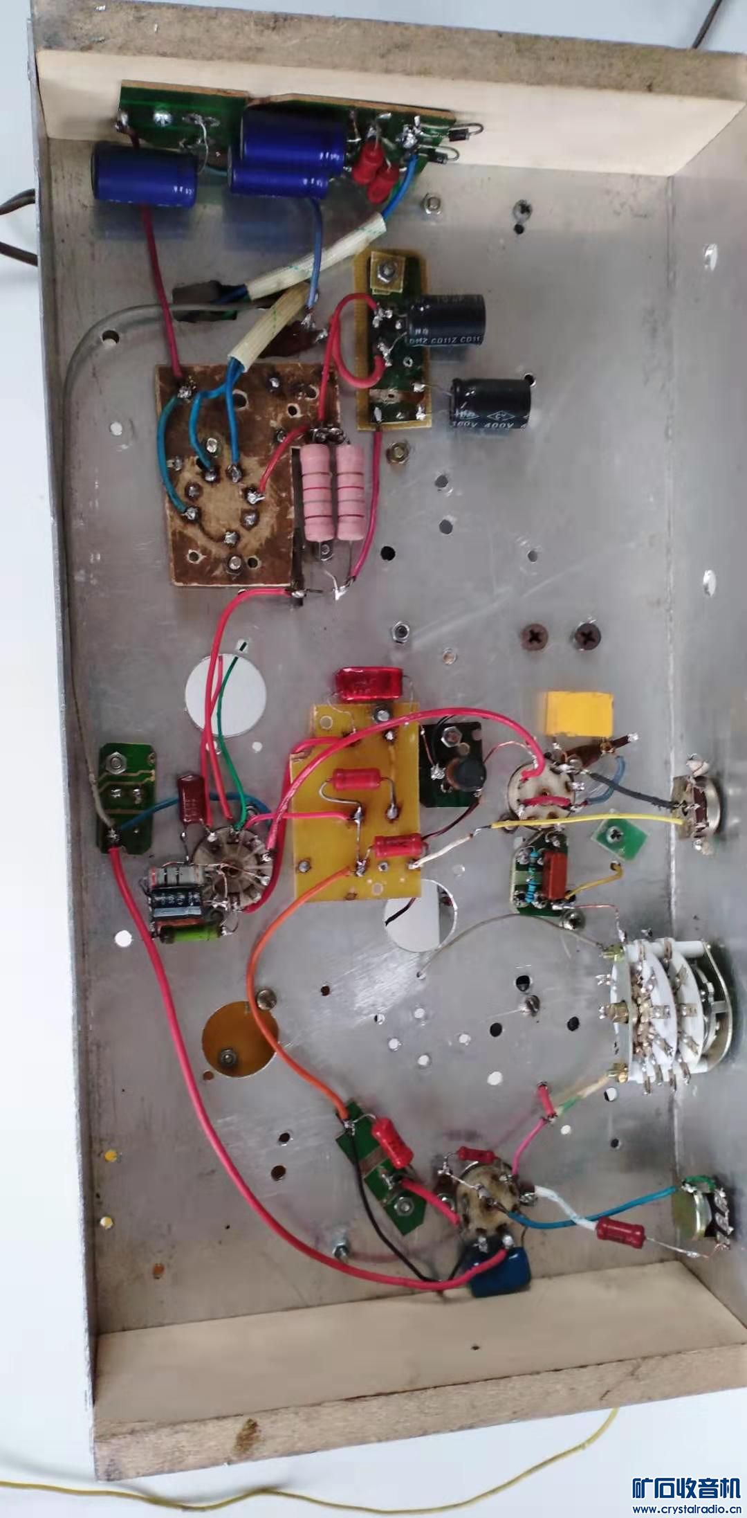

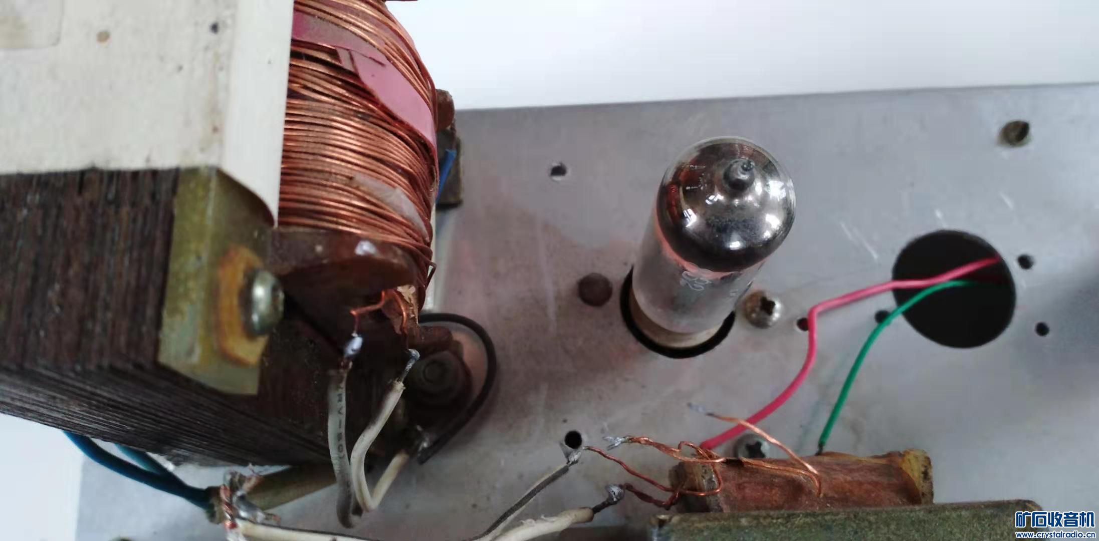

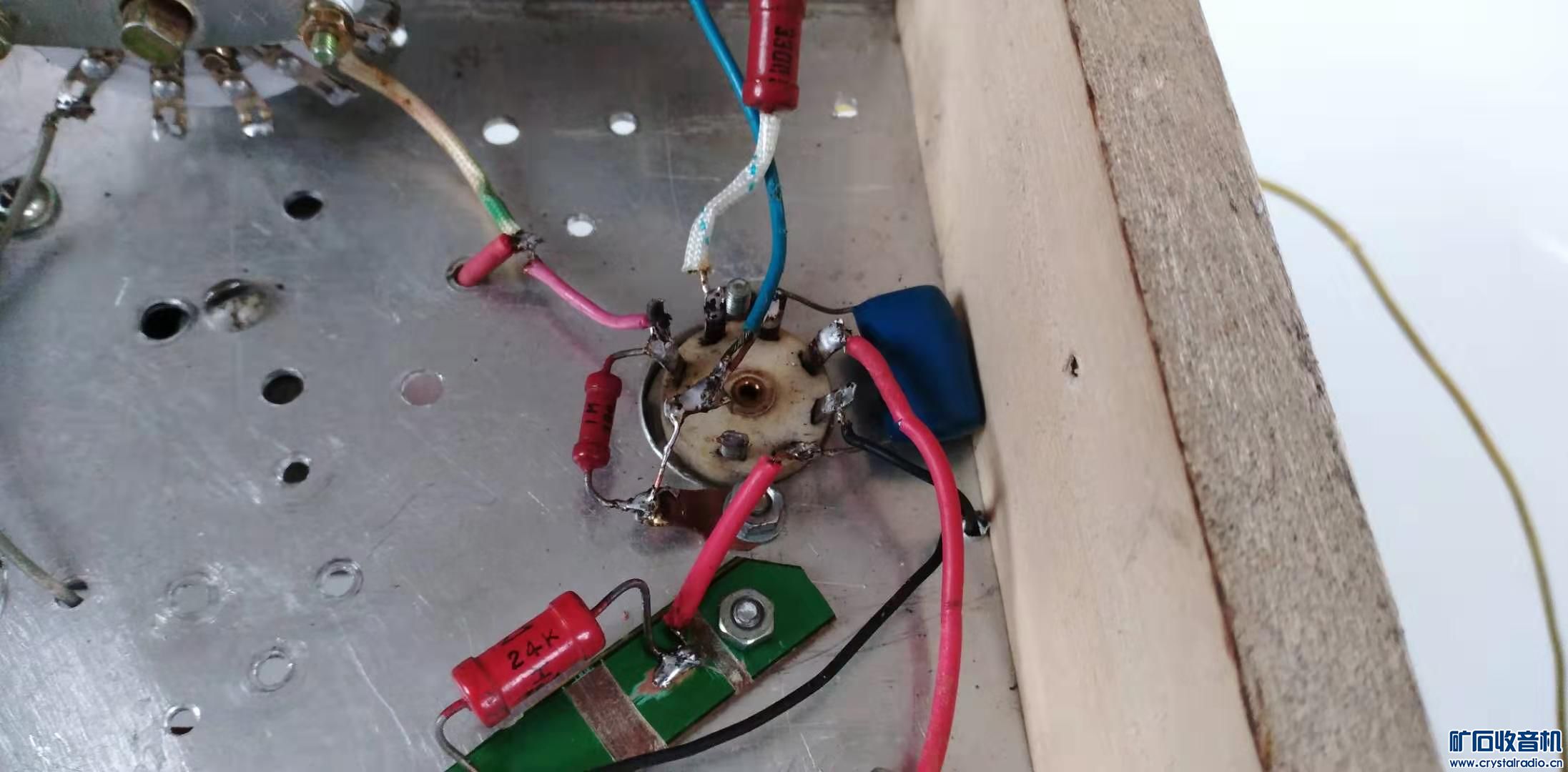

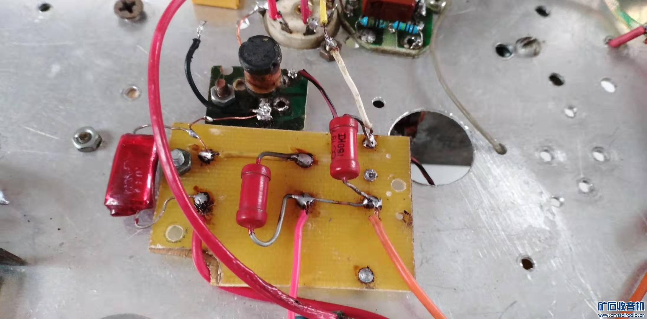

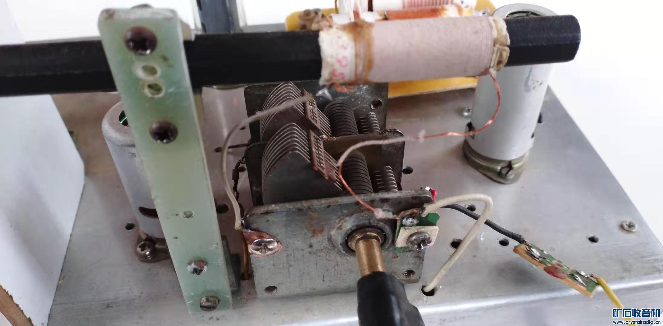

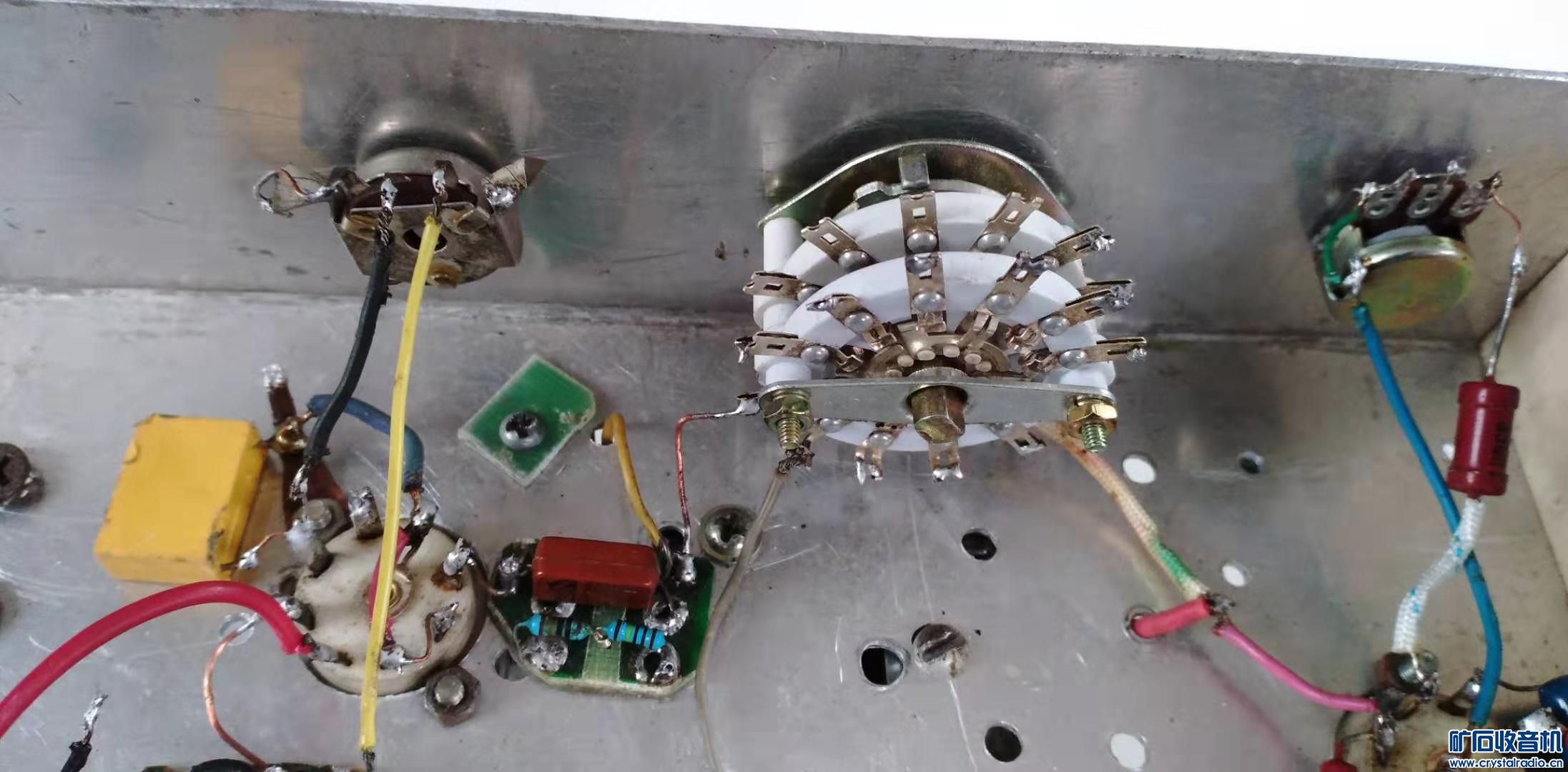

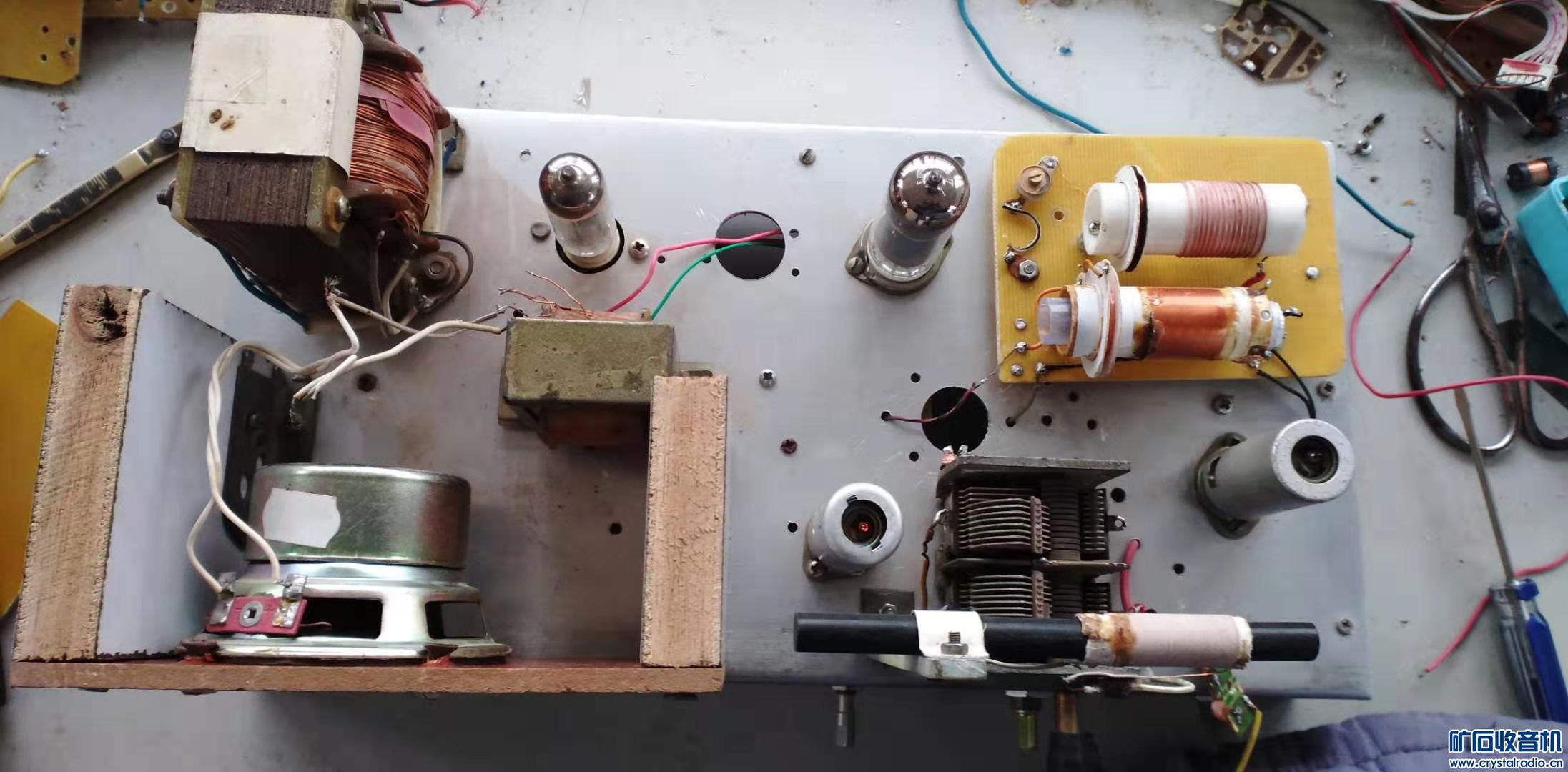

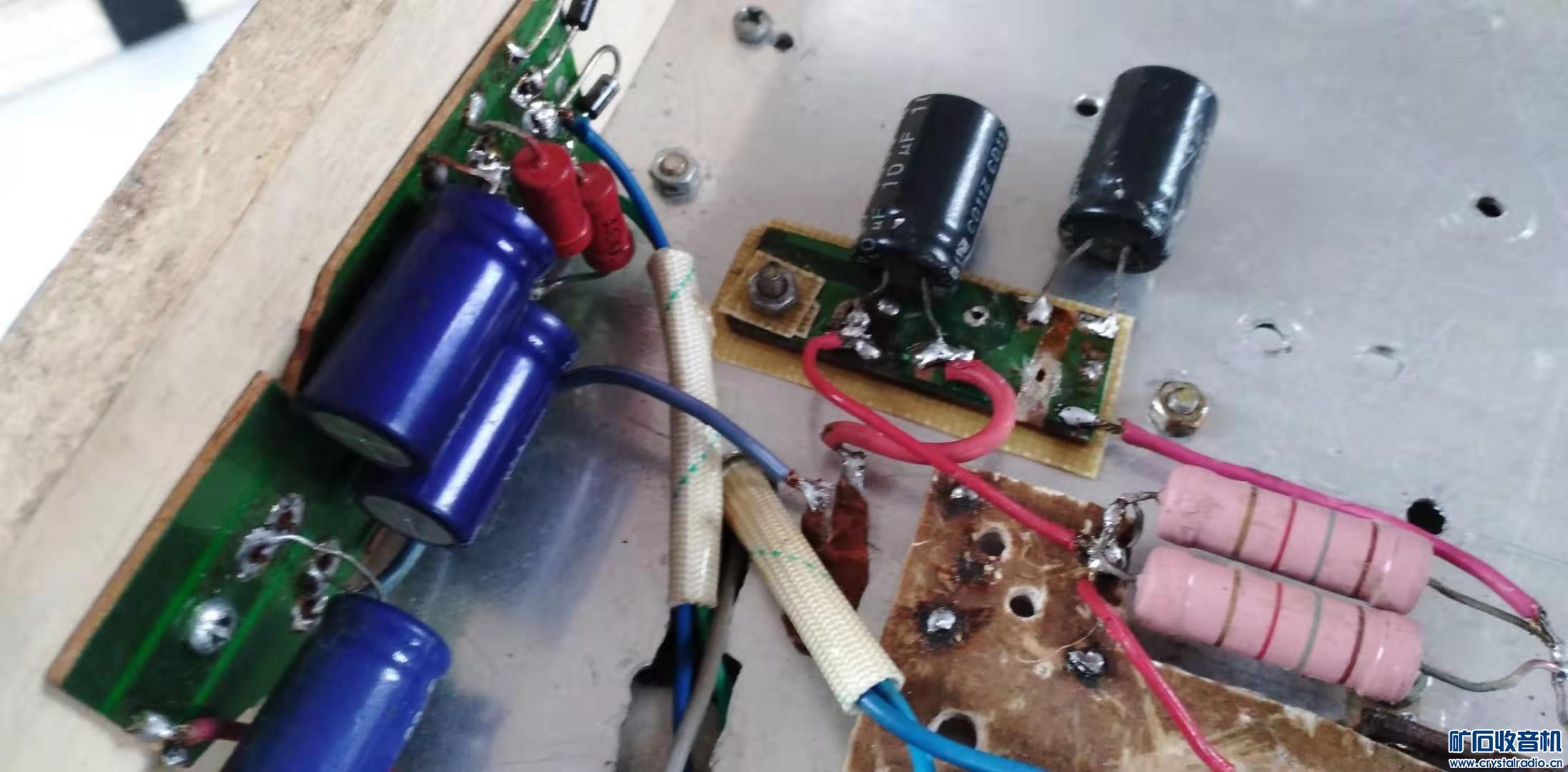

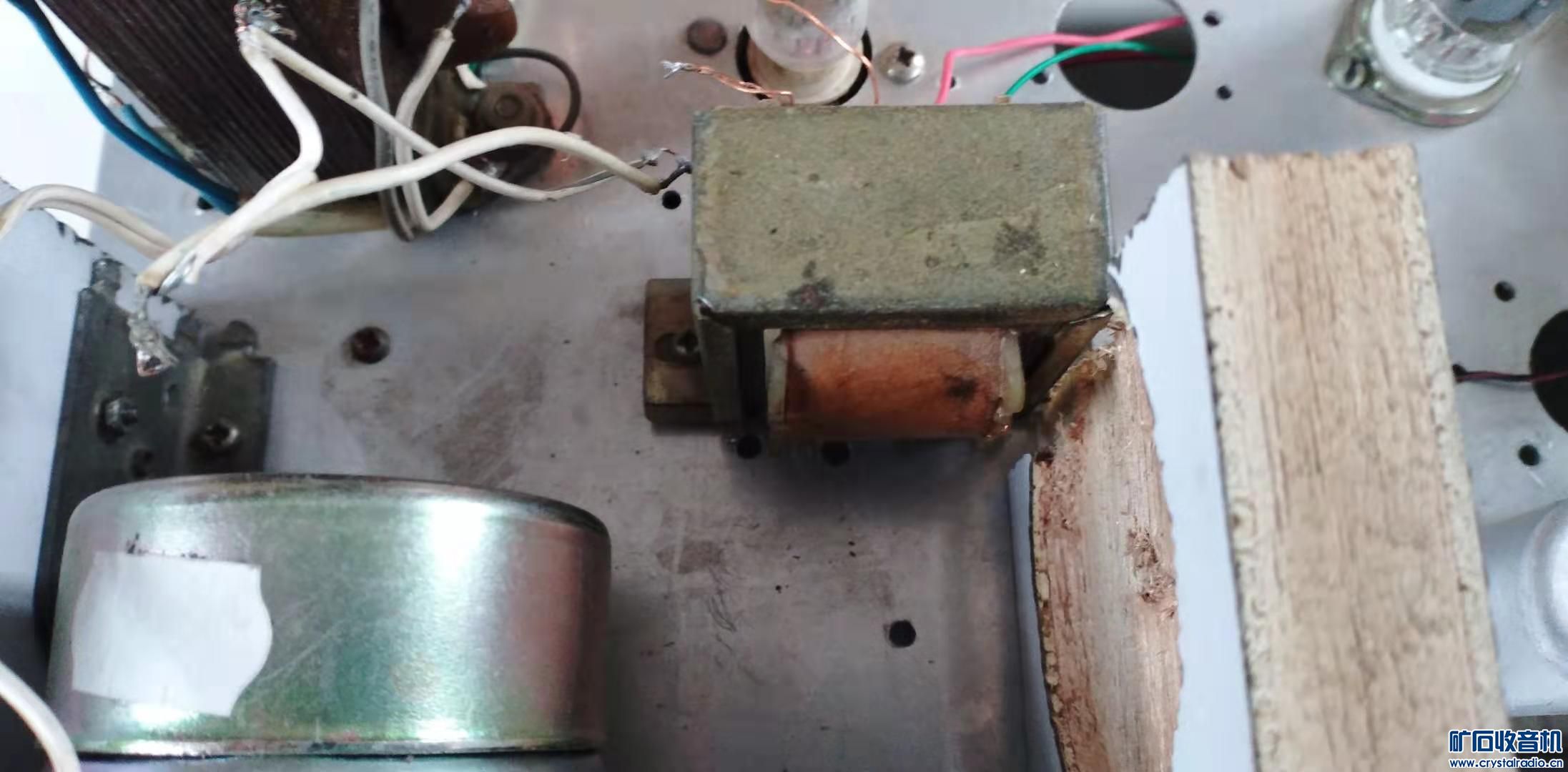

近来闷在家里大过手瘾。一台带调谐高放的再声机被我重新整理了一下。发现效果提高不少。因为有磁棒,不用外天线就可以收音。但通过一只47p小电容和四五十公分的拖线。效果大增!能请楚响亮的收到下到电台。依次是:江苏南通誴合台,江苏台,常熟台,苏州台,浙江台,无锡台,張家港台,南通二台,南通交通台,中国之声台,后面还有几个不知那的。以上台均不串音。最高音频峰值,30型表交流10V挡测出0,8V。采用30W电源变压器,整机及各部分見图片。

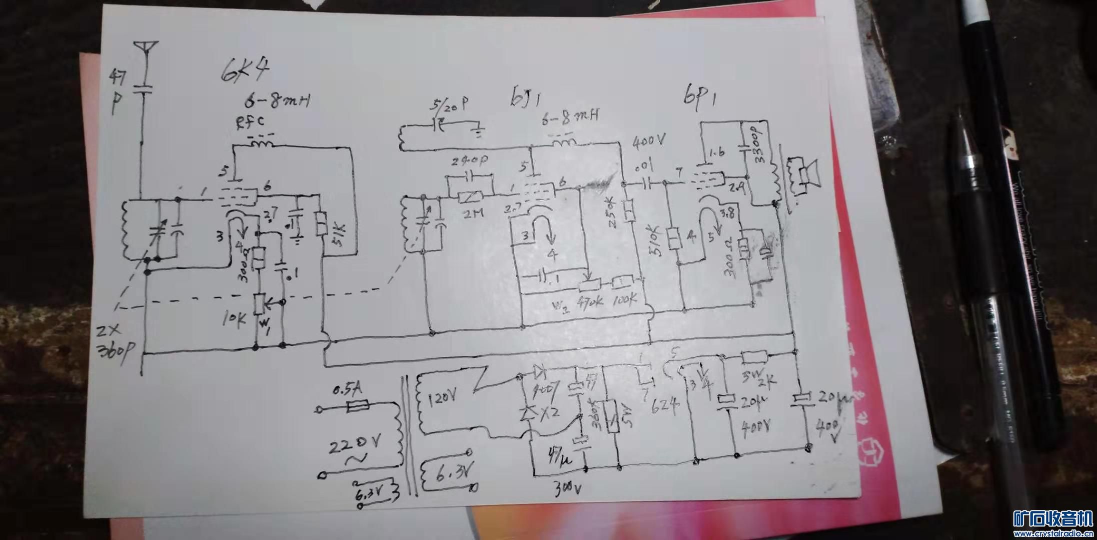

电路图送上。如有不对請原谅,
 楼主| 发表于 2020-2-11 09:37:24 | 显示全部楼层
继续上图片弟二批

发表于 2020-2-11 11:13:32 | 显示全部楼层
我没看懂,高放管输出的信号,怎样藕合到捡波极的?,少一支藕合电容器吧。
发表于 2020-2-11 13:22:50 | 显示全部楼层
jstzszl 发表于 2020-2-11 10:23
电路图送上。如有不对請原谅,
高放信号是怎么耦合的呀?

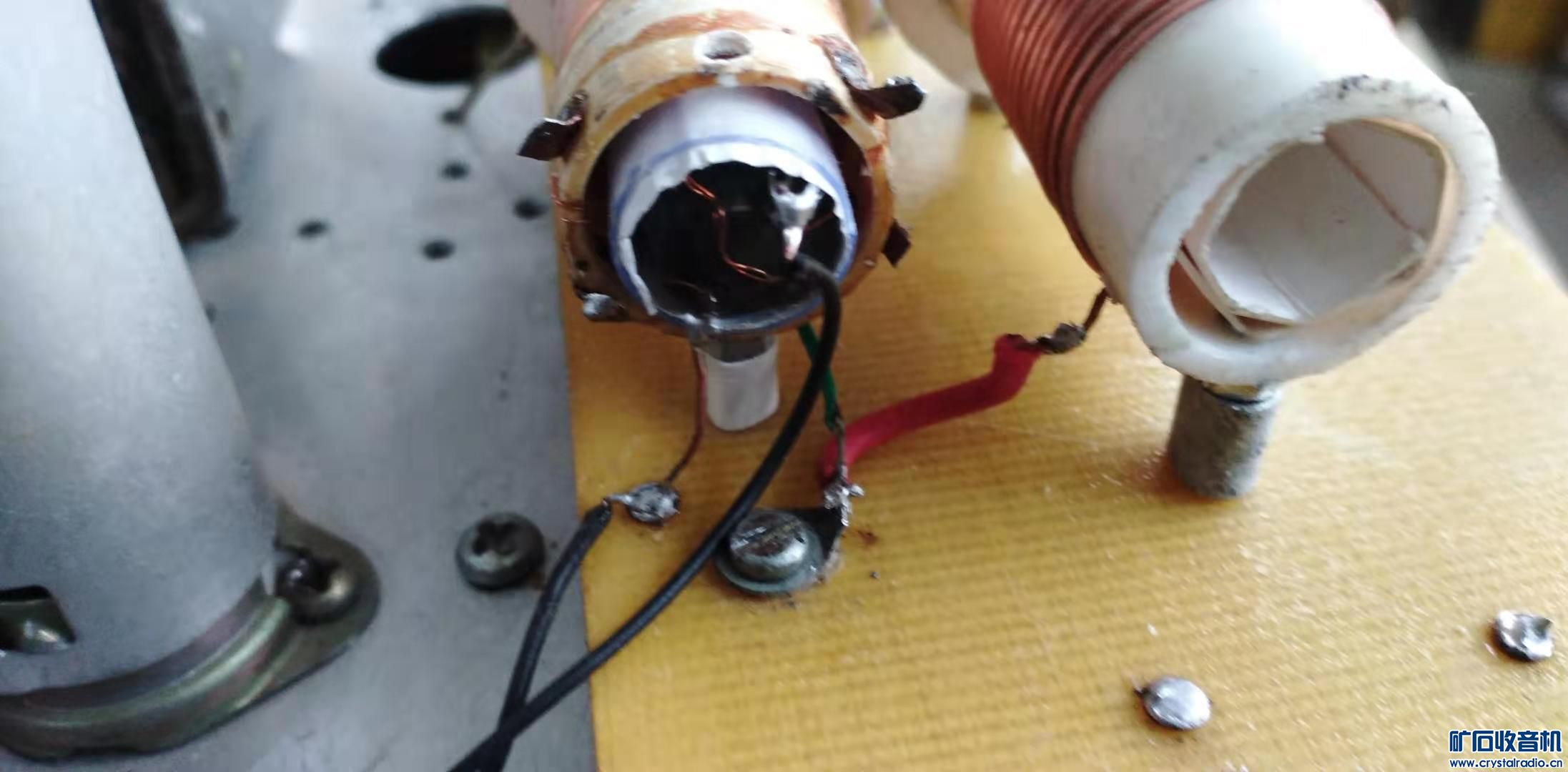

 楼主| 发表于 2020-2-11 13:56:18 | 显示全部楼层

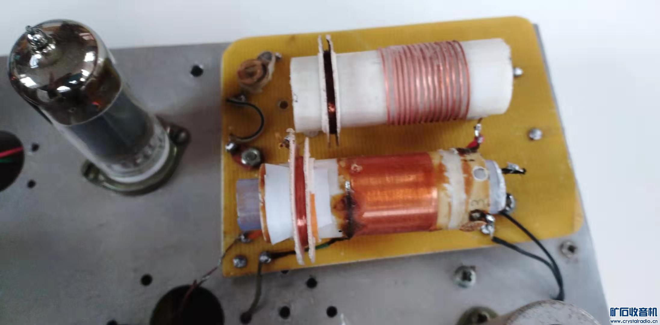

对不起,价绍得不太祥细。該机的特点就是高放级扼流圈是放在6J1的输入线圈中,依靠感应给弟二级的调諧线圈。随着放入的深浅,可以提高选择性与灵敏度谦顾。請见图,可能光线不好,今天阴天拍的!
 楼主| 发表于 2020-2-11 13:57:38 | 显示全部楼层
NANDIAN6 发表于 2020-2-11 13:22
高放信号是怎么耦合的呀?
見上面的图片及说明。
发表于 2020-2-11 15:16:53 | 显示全部楼层
耦合问题不是图纸问题,看了是制作技巧问题,独门绝技!

 楼主| 发表于 2020-2-11 18:35:55 | 显示全部楼层
wangcaiming 发表于 2020-2-11 15:32
看着真不错。能否提供一下各线圈的绕制方法及数据。。。
天线线圈是120公分的磁棒,多股线绕58至60圈调整过程中可以增减。檢波级輸入线圈用电工穿线的管子,外径2公分,绕145圈作輸入线圈离开5毫米再绕40圈作为再声线圏,调试中可增减。扼流圈用工字型磁芯,用0,1㲺包线乱绕,6至8毫享,底板长33公分,宽17,5公分另件排列见图
