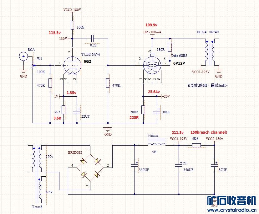

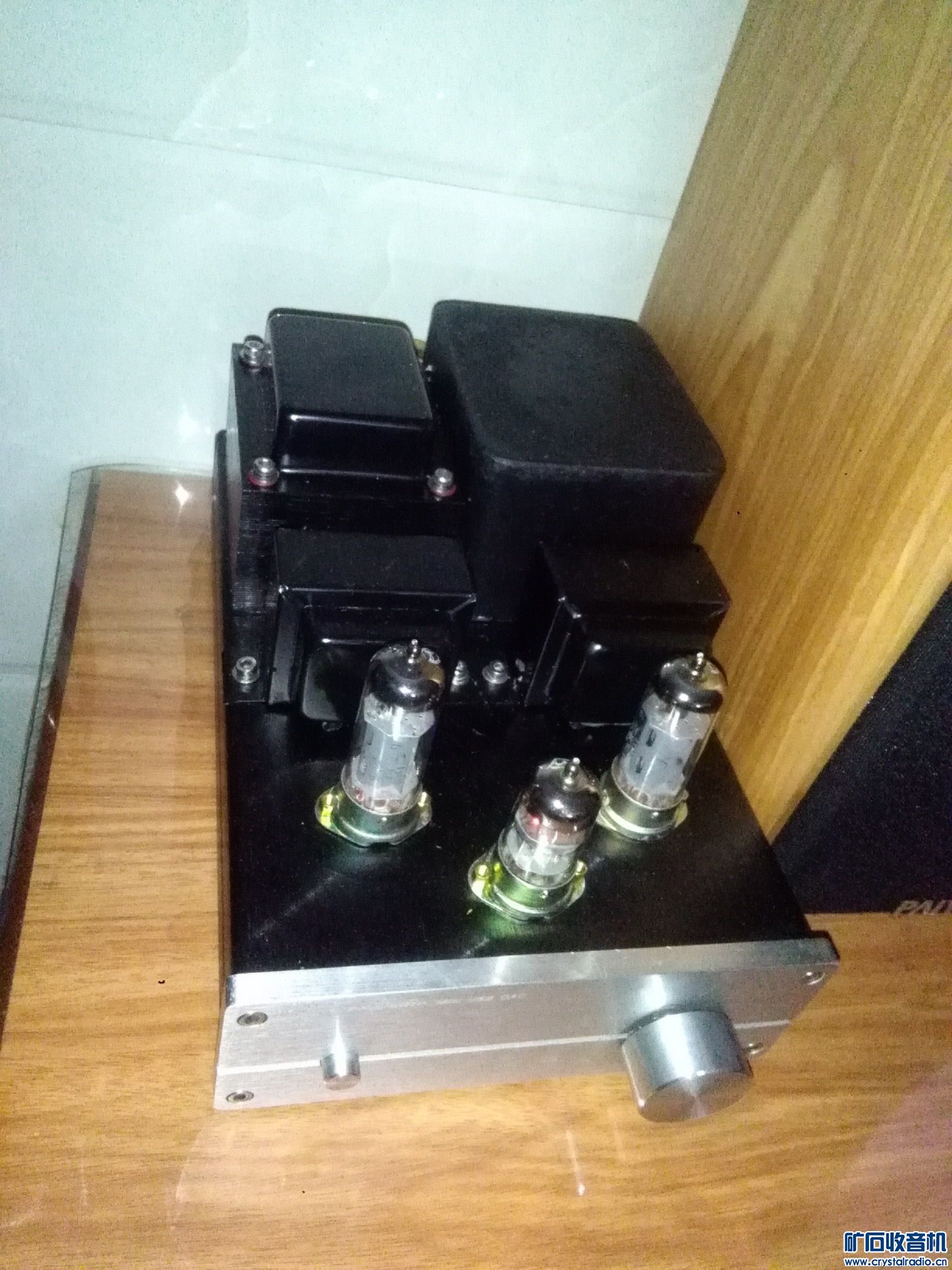

楼主: 羊肉泡馍
新年新作之二
 楼主| 发表于 2020-2-10 15:47:50 | 显示全部楼层
pcb是自己裁板,再用笔尺划线钻孔上铆钉,细心点就行了。

发表于 2020-2-11 09:18:32 | 显示全部楼层
前年底我装了一台,机壳摆位都和你的差不多,只用了三只小管,其它的不说了,我的就是发热厉害,不用变压器也不是线路电阻,就是那三只管本身和那靠近管子的输出变压器因为加黑壳而吸收多了热辐射也造成发热,搞得前面机壳都很热,久了后面也热。后来又在管座周围打了一圈孔,底板也打了很多孔,才有所改善。有点搞不懂,之前也装过差不多大机壳的,电路也差不多的,都没有发热那么严重。
当然,你的比我的高级很多!

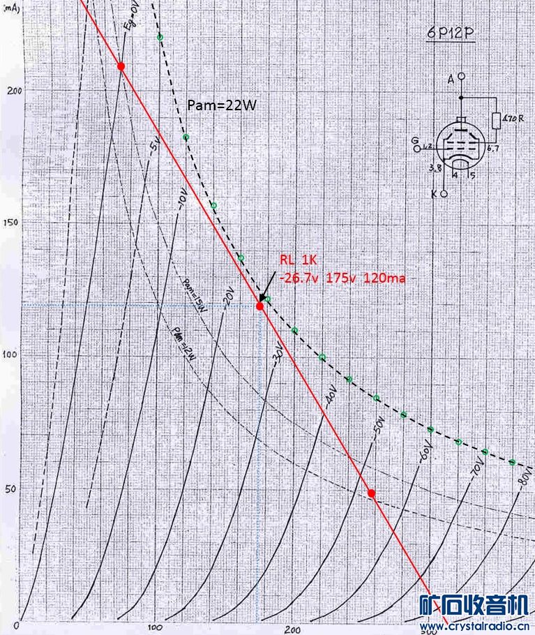

 楼主| 发表于 2020-2-11 16:26:41 | 显示全部楼层
感谢海版和各位坛友的鼓励。目前这台机因为B+电压有点偏高(215v),又不想通过串电阻来降压,正在对6g2进行工作点调试,希望能出更好的效果(实测发现6P12P不能套用6GB5曲线,隔壁论坛bielx版主实测曲线较为吻合)。另外机器工作温度和机箱大小、散热条件有些关系,之前做过mini EL84推挽机发热厉害,天热的时候旁边放一台风扇伺候才感心安这台机不开散热孔(考虑外观)也有些担心,但实际温度不高。

 楼主| 发表于 2020-2-13 15:39:33 | 显示全部楼层
听感不错,频响比较宽低频控制很好,总费大概8百。6P12P屏压(屏到阴)175V,栅极-26.7V,屏流120ma,屏耗21W。

 楼主| 发表于 2020-2-13 21:24:55 | 显示全部楼层
不同管子各有特色,做得好舍得投入都会有不错的表现。目前这台机输出3.5w听起来也够了,求稳妥暂时不提高屏耗了。
 楼主| 发表于 2020-3-11 10:09:14 | 显示全部楼层
最近抽空调整一下工作点比之前声音要好,供参考。从曲线上看,以22W屏耗为限,如果换成1.5K牛提高点电压可以输出7-8w的样子,但驱动电压负半周摆幅要到60V,以后再试吧。
