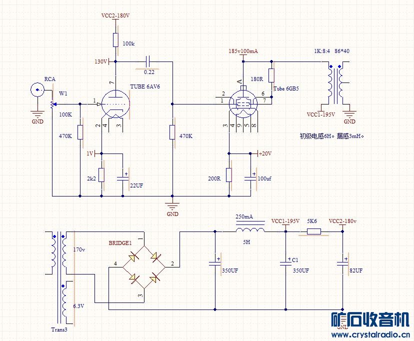

这段时间在家待得相当无聊,唬得一愣一愣连楼都不敢下,计划提前把6P12P SE做出来。是老驾新编前辈的电路,基本照葫芦画瓢,开声比之前的EL84要开扬底气足很多,整体风格偏向HIFI,所谓的味道淡一些。不过实际工作点与前辈的相差有点大,再调试一段时间看怎样合适。输出变压器为86*40 Z11铁芯,初级阻抗1K。电源为120w环形变压器,电感塞不进机箱就放在外面,外观差一点点。机内分为电源板和放大板两块,算半搭棚。为方便使用加了块蓝牙接收板,这块板有个特点:蓝牙没连通的时候为外接音源,连通后切换成蓝牙信号,这样省去切换开关。蓝牙电源为凌特LT1764,可惜蓝牙是4.2有点浪费。滤波、退耦电容为正牌Rubycon(红宝石),阴极电容为nichicon KZ,耦合为WIMA MKP10,电阻大路货色。手机拍照,大家将就看吧。

漂亮  比我的漂亮多了  我的内部资金搭棚的 太乱了    你是PCB线路是怎么弄的   有没有机器制作教程     你的输输出牛初级阻抗是多少欧 我的90欧姆  不知道大不大  也是按照原楼主的方法自绕的  效果出来还是比较满意  底噪离喇叭15公分以外听不到了  交流点灯  阳极电流95MA
