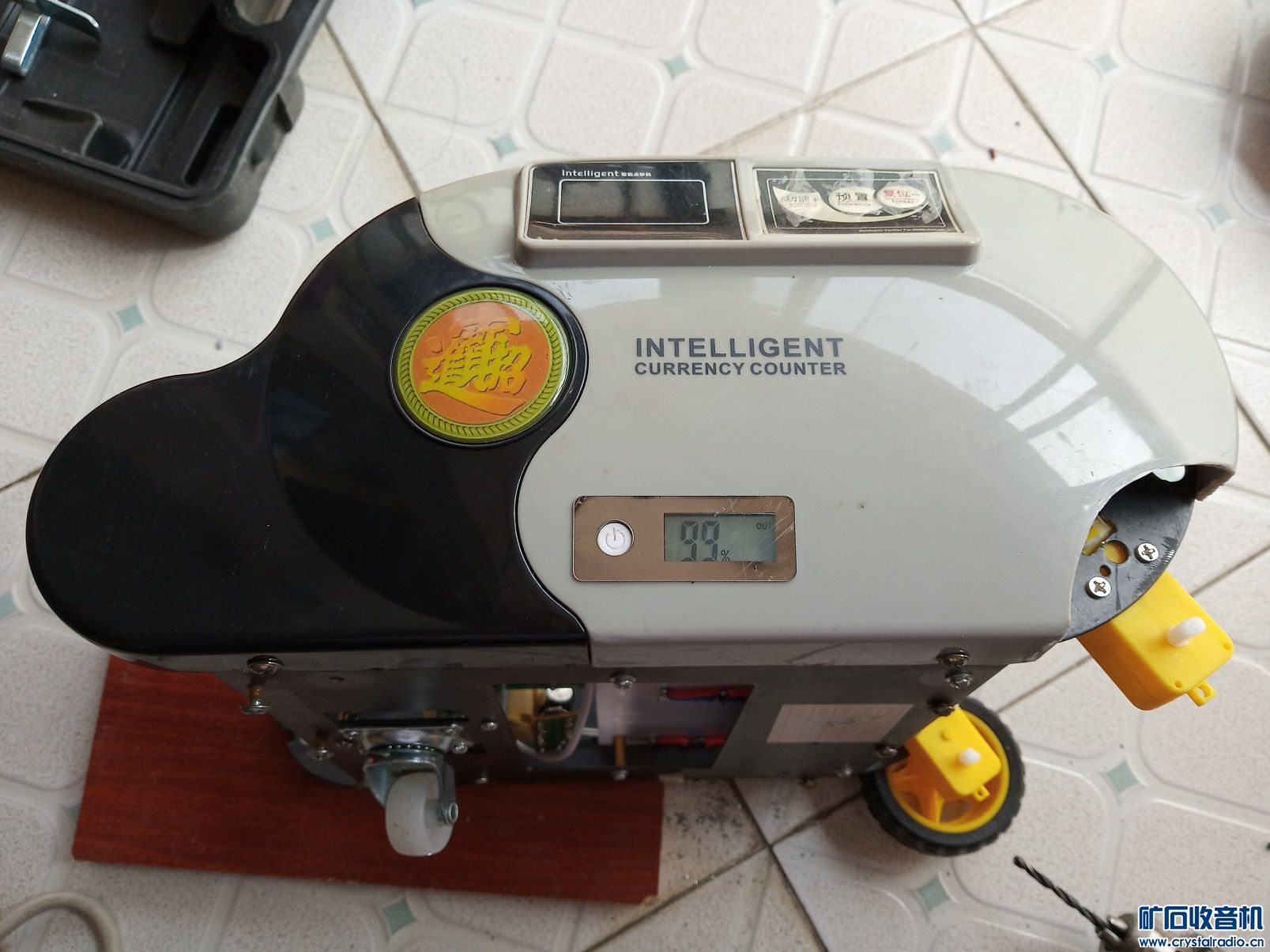

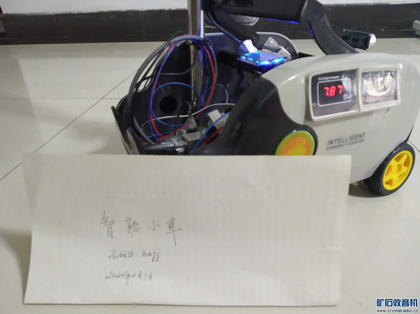

    下图为智能小车的全貌;
    下图为智能小车的近景:
    这是从另一个角度观察智能小车:

    这个智能小车是利用了一个废旧点钞机外壳改制的。网购了一套智能小车配件,包括两个小车轮及配套电机、一个万向轮和一块有机玻璃底板,将两个驱动轮和一个万向轮安装好,就实现了小车行走的基本功能(详见下图);

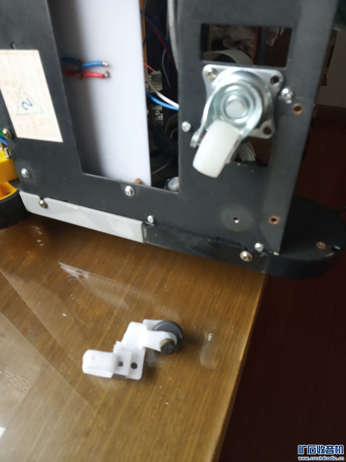

    在测试过程中发现这种万向轮极不灵活,也许是驱动电机动力太小、而万向轮转动架摩擦力太大的缘故,驱动轮根本控制不了小车行走方向,受万向轮初始的方位影响,小车多数情况是在原地打转,不受驱动轮的调节,无法满足要求。为了解决这个问题,我在网上搜索和比较了多款万向轮和门窗滑轮,因为没有实物感受,没有发现合适的。最后选中了一款铰接式窗帘滑轮,是尼龙制品,觉得用来改制比较合适(详见下图):
    拆下铰接的钢轴,将尼龙架调向装回,一侧安装滑轮,另一侧作固定座,然后拆了一个鼠标的滚轮作轮子,自制了一个万向轮(详见下图):
    用这个自制的万向轮替换了原来的万向轮,经过测试,基本上达到了目的,驱动轮可以正常控制行走的方向了。
