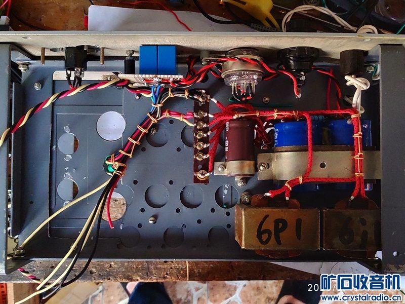

今天输出变压器终于到了,拆下外壳,喷灰漆,把输出变压器的线连好,把电源到管子的线先布好,然后捆扎。

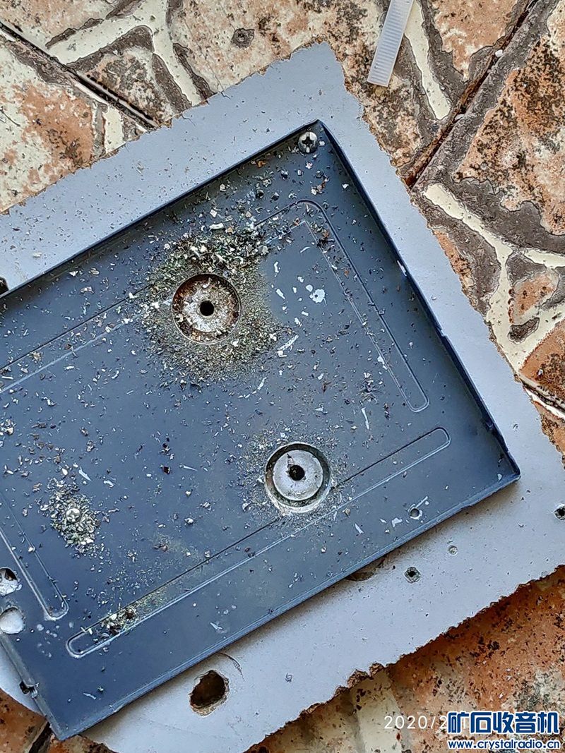

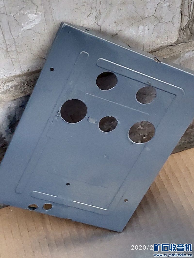

给底板开孔,这里分享个小经验,用开孔钻开孔时,把底板用自攻丝固定在一块木板或者中密度板什么的上面,可以切一小块板固定在反面再开孔,这样,木板能提供很好的定心作用,开孔质量会比较好。
开好的孔
补点灰漆

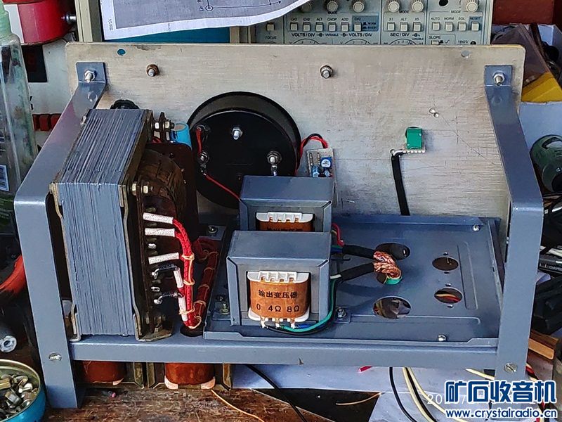

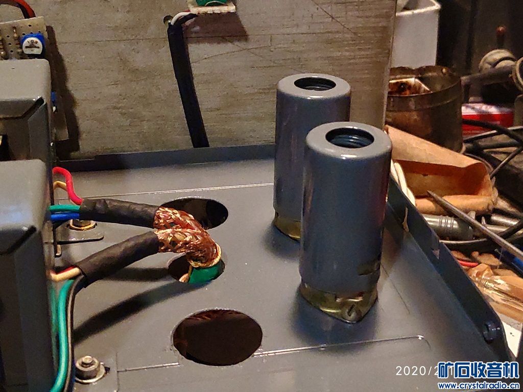

变压器到了,先摆放一下确定位置

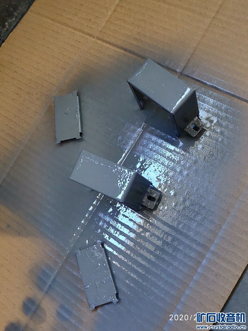

拆下变压器外框
喷中灰漆,在正面统一颜色

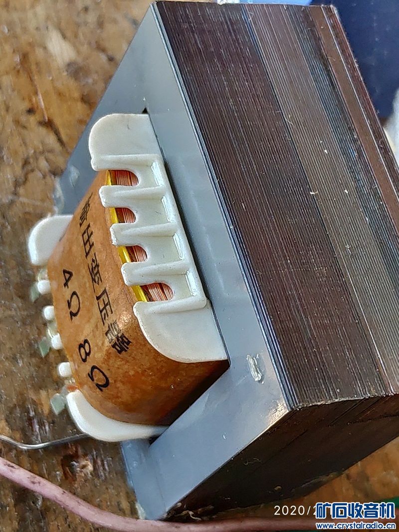

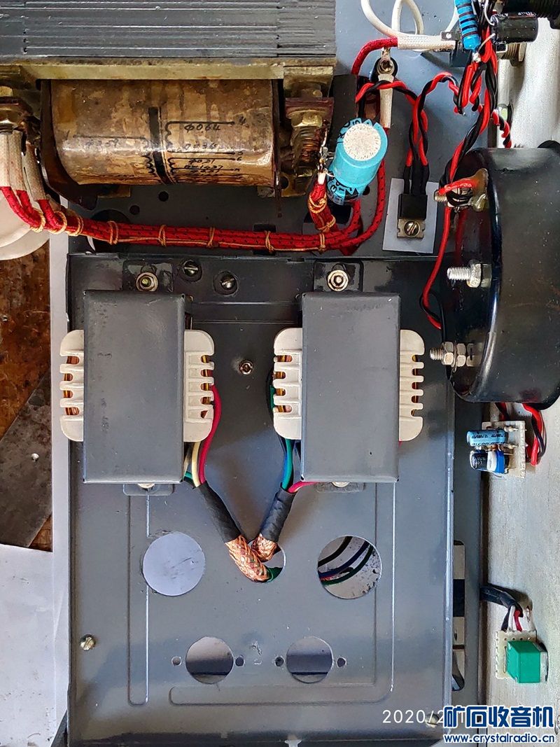

输出变压器,数了下每毫米3片,说明确实是0.3的片子,厂家号称电感量20H,不知道能达到么。
装上底板

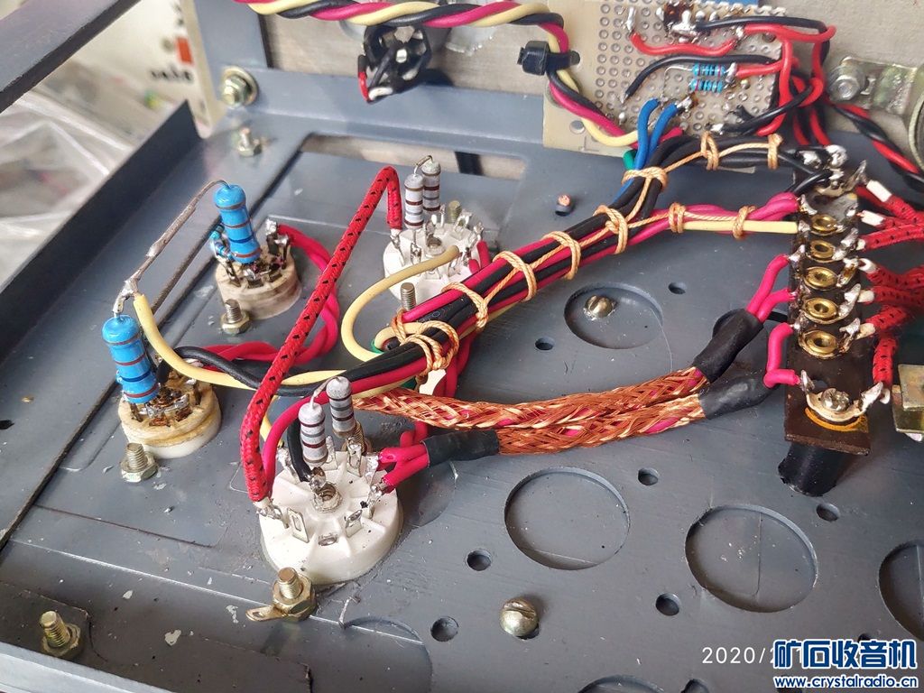

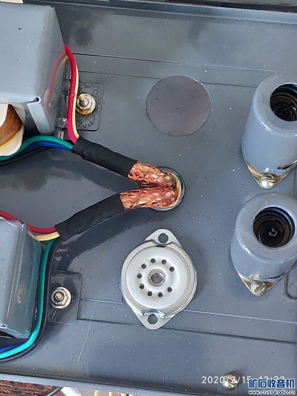

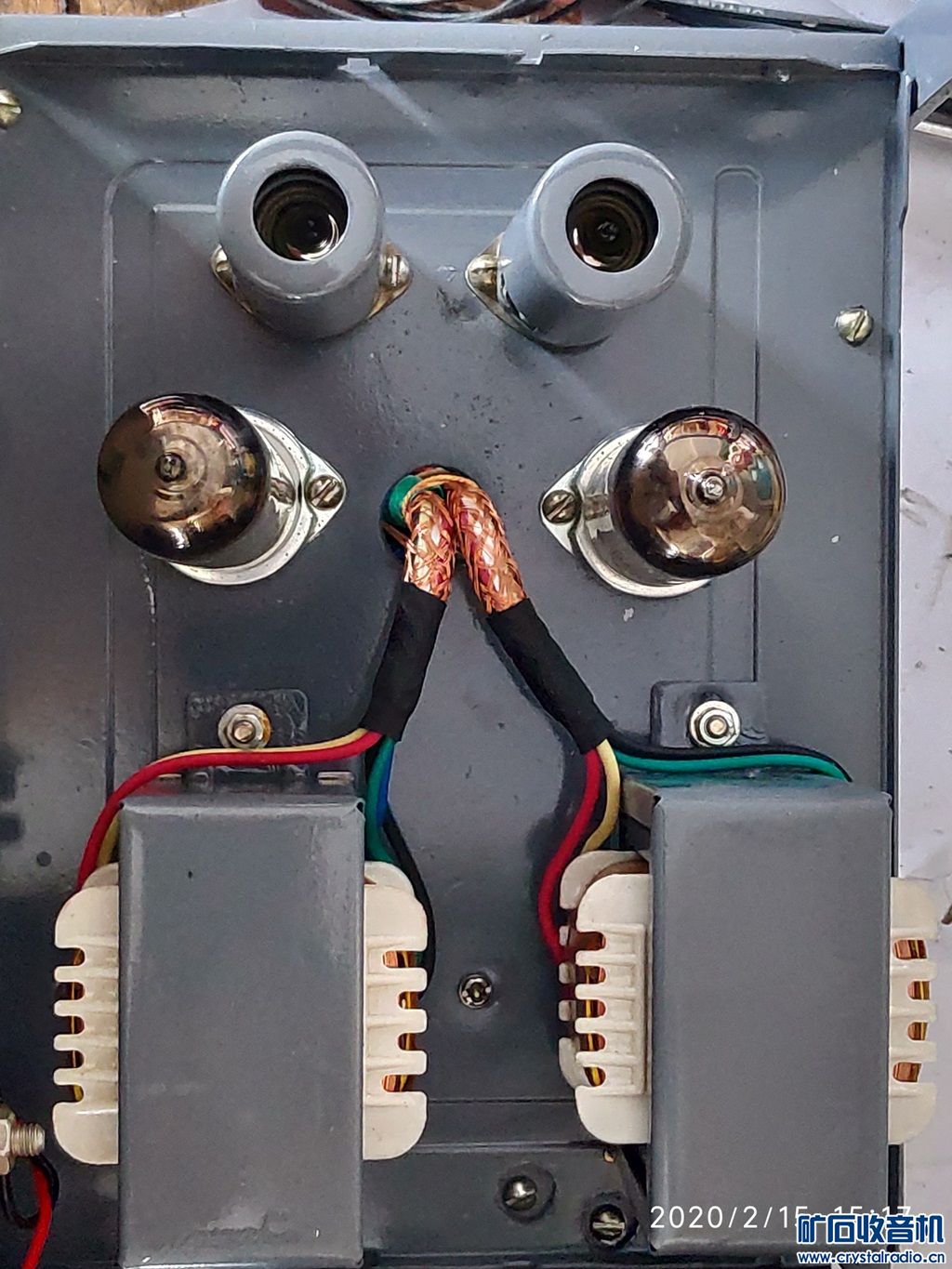

上面看下,输出变压器集中走线,套铜网单端接地。

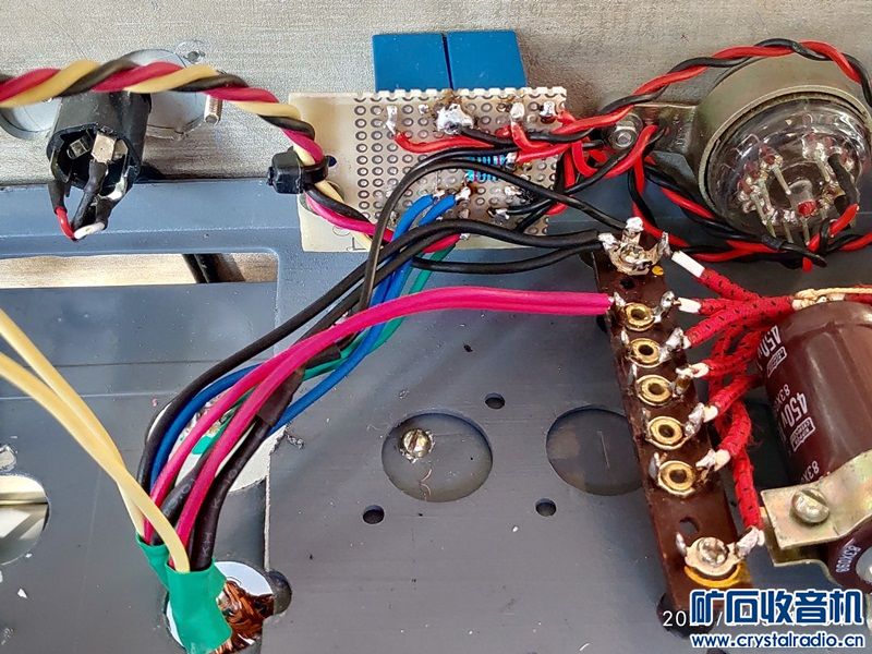

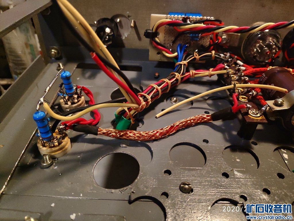

反面走线
线路捆扎,越来越熟练了
看看效果如何

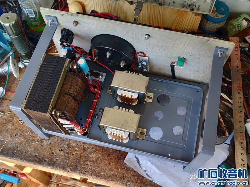

装好的输出变压器,后面就等管座和搭棚桥了

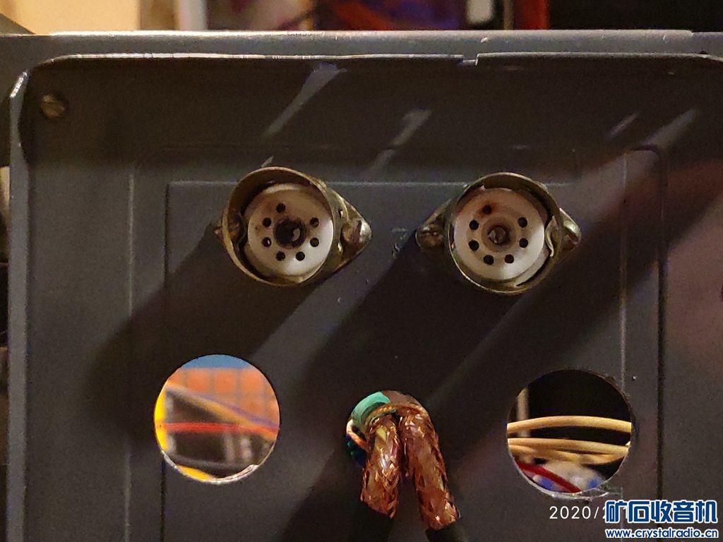

装上6J1的管座
灯丝线,外套屏蔽层接地
灯丝线

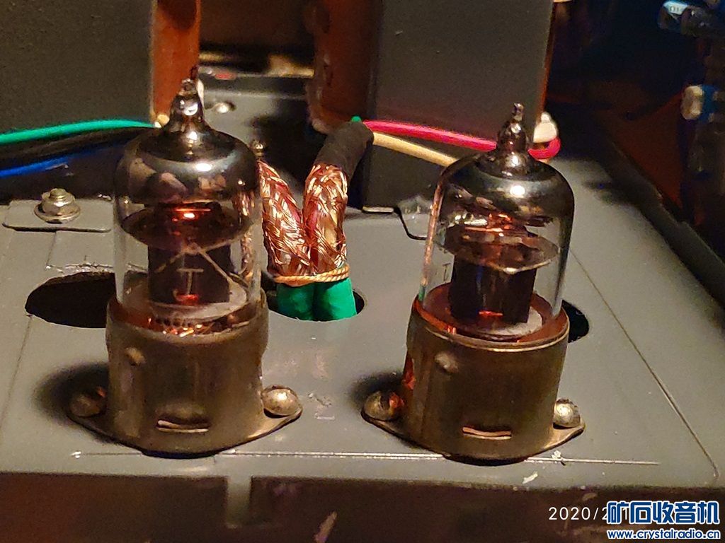

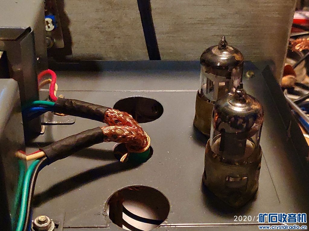

插上6J1
点灯
测量工作点基本正常,6J1阳极高压150V,现在高点,等插上6P1,负载上去了,高压会再降下30V左右,到时就和设计值一致了。

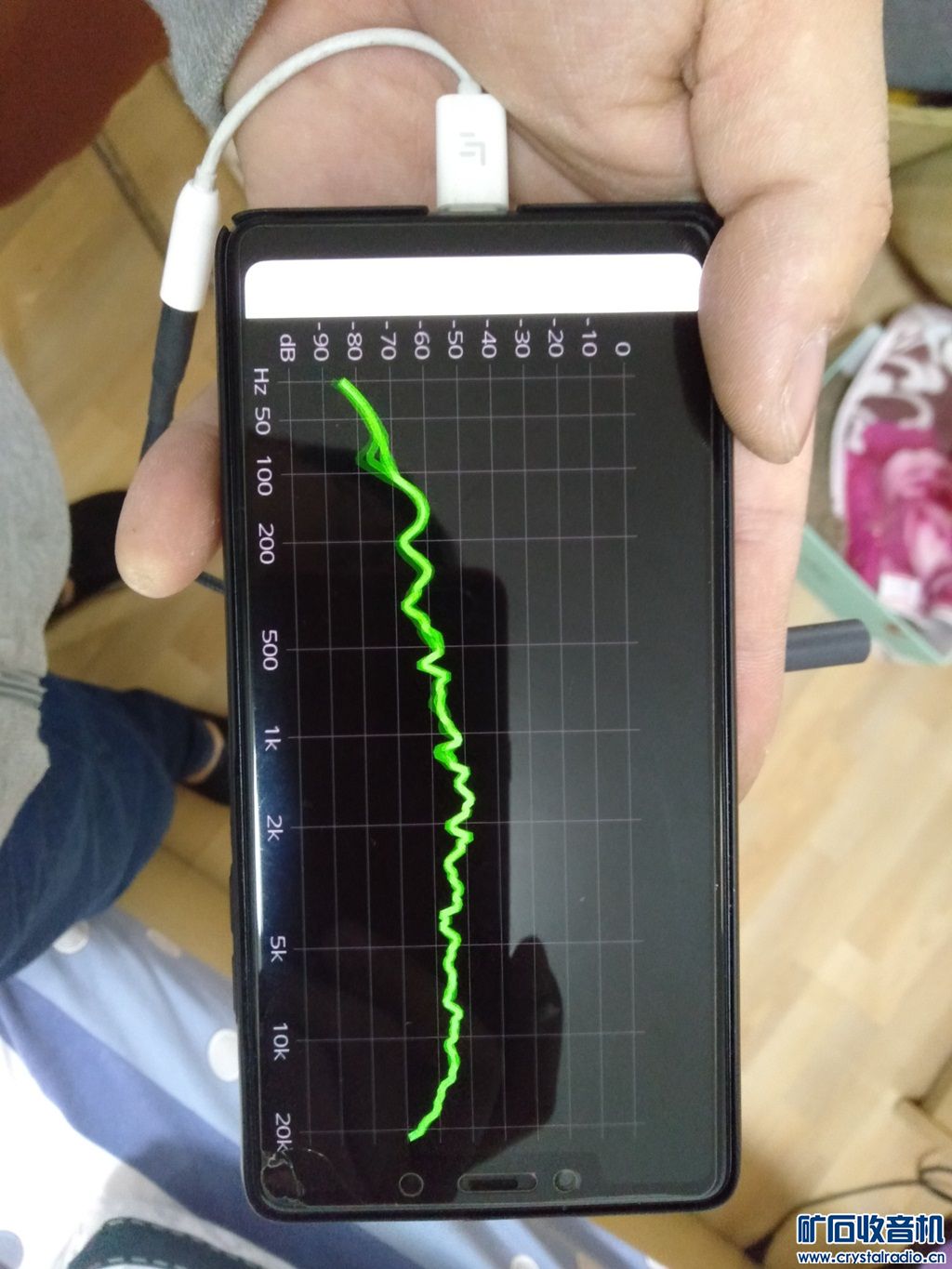

上午管座总算到了,装好管座,上电,一个阴极电阻冒烟,另一个阴极电压140V,我了去。断电检查,其中一个6P1阴极电阻没接地,两个栅极电阻也没装,晕,好在电子管里面都是铁的,烧不坏。断电,继续该焊的焊好,再通电,OK了,测量阴极电流一个40MA一个42MA,就是阳极高压高,290V,怎么办,管他呢管子里面是铁的,结实着呢,接了俩炮灰喇叭,试试有交流声,再看,晕,输入端还悬空着没接电位器呢,真是乱啊。连上电位器,OK了,交流声没了,接上手机,放个歌,声音不错,关机拿到电脑那接上音箱,连上电脑试音,声音还真是不错,很干净,感觉低频也出来了,高频也上去了,当然是相比较原来的6P9P来说,总之还是非常耐听,开大音量,大动态也不错,听不出毛病,然后听了半个下午,放了各种歌,总是意犹未尽,当然总感觉低频略少点,高频也是稍欠点火候,放粉红噪声,用手机测频响曲线,发现低频略地点,但低频延伸的比6p9p深多了,高频也平了,特别是高频的峰基本没有了,说明原先高频不是音箱的问题而是功放的问题,估计就是因为输出变压器的原因。晚上把功放又完善了一下,6P1第二栅极高压改成可调的了,但调整来调整去发现一个怪现象,输入正弦波,当第二栅极高压290的时候,波形幅度最大,波形对称性也好,当高压降下来到250左右的时候,波形压缩,而且有半幅波形顶端产生收缩,当高压继续下降,波幅又恢复了,而且波形对称性也好了,我了去,书上怎么没讲过这个,什么原因啊,不管它,干脆高压直接调到290,无毒不丈夫,反正试到现在也没发现什么问题。另外整机没有任何负反馈,因为6j1三极管接法确实放大系数小,加不上负反馈了,不过反正听起来挺好的,波形也没有明显失真,这样去吧,欧了,所谓无图无真相,上图。

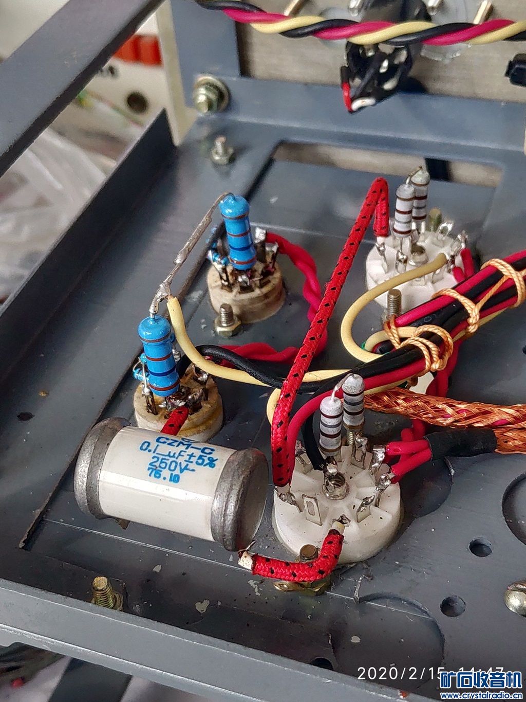

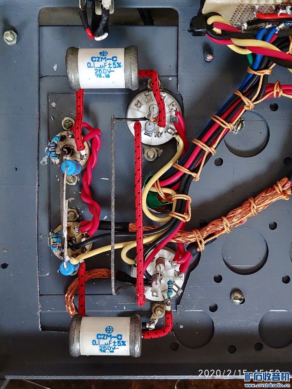

前后级耦合电容用的是原机的0.1U陶瓷封装油浸纸介,也算和原机保持血缘关系
继续焊接比较着急了,搭棚非常粗糙

测试频响曲线,低频略下降,中频高,高音略低,典型的胆机特色,让你意犹未尽,又欲罢不能。
