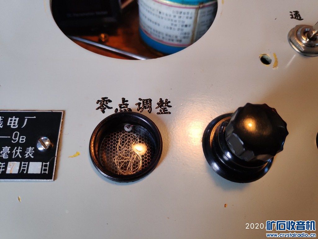

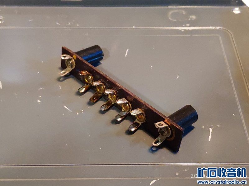

方案准备就用6J1推6P1,买了一对5W的输出变压器,本来以为GB-9A到了就能开工焊机,结果发现9脚的管座竟然没有了,GB-9A里只有一只9脚管座,其余都是6J1的7脚座,晕,赶紧又定了管座,等着慢慢寄来。焊不了电路,就整面板,GB-9A的面板真是很适合做胆机,左侧有两个输入端,可以直接装上连个莲花座作为输入端,原来量程选择那里改成电位器,装上个大型旋钮,做音量调节,表头用作电平指示,电源指示灯和电源开关不用改,右下角的进线孔太有个性了,保留,那个带220V/110V转换功能的保险丝座接上个继电器,改做4欧8欧输出转换,旁边调零旋钮的空扩大,装上只QS30管做输出阻抗指示,只是我不喜欢用莲花座,都是装一只6.5的立体声插座作为输入端,OK就按这个思路开工。

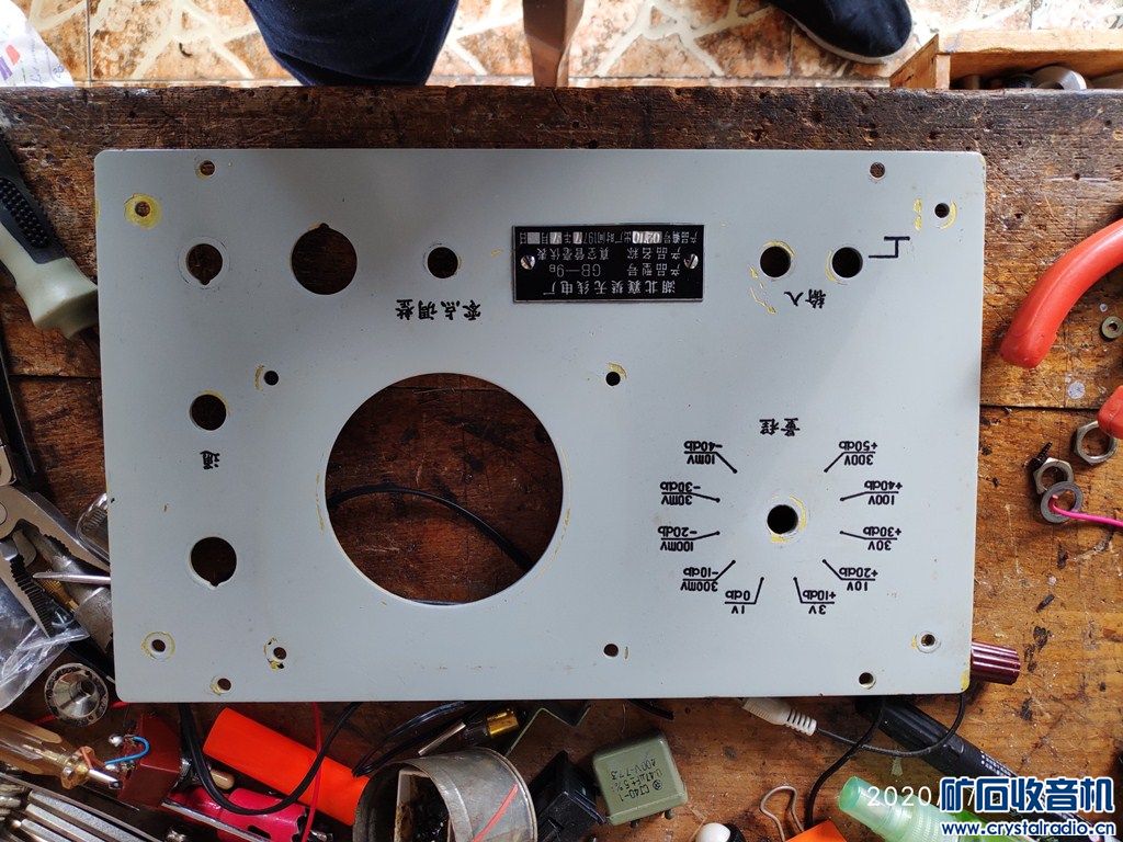

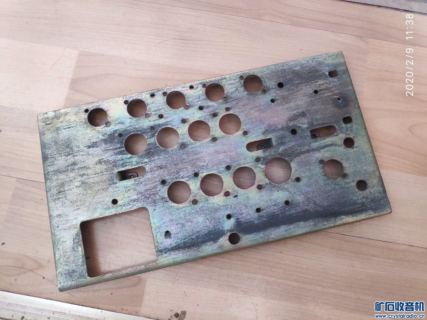

拆掉面板上的所有零件
扩大输入孔和零点调节孔

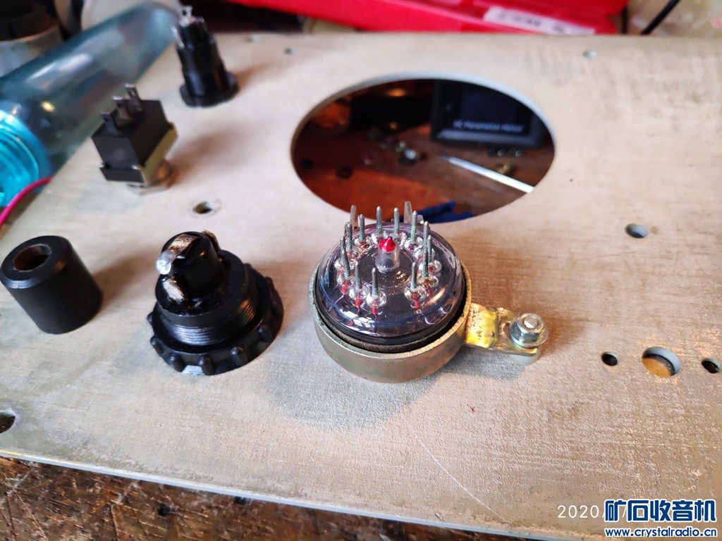

用电容座来固定QS30管
把QS30管固定在面板上
用黑塑料棒车了只装饰圈装上
面板全貌

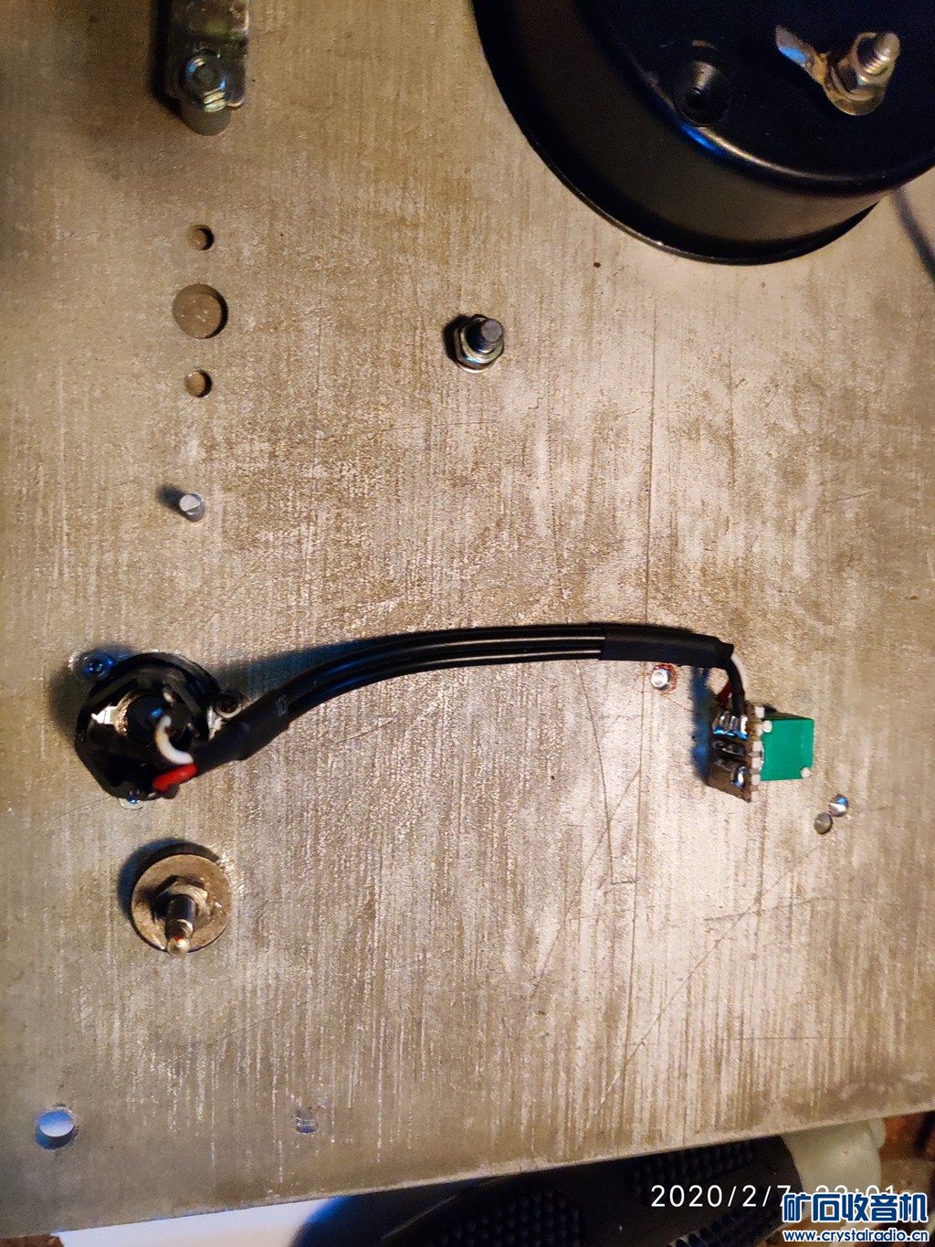

开始走面板的布线,输入口和音量电位器,哈哈,音量电位器是不是太迷你了。
接好输入口和音量点位器的屏蔽线
把表头照明、电源指示灯、阻抗转换的线连接上

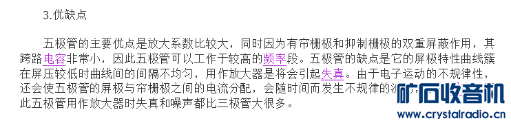

刚又研究了会五极管的工作原理,主要是为了确定6J1到底是接成三极管接法还是五极管接法,最后看到五极管的优缺点中有这样的描述
里面提到两点,一 噪声的产生是因为屏极与帘栅极的电流分配随时间产生不规律波动引起  二 在屏压较低时屏极特性曲线簇曲线间的间隔不均匀,那么只要克服以上两点,就可以减少6J1用于电压放大时的噪声和失真,对于第二点相对好解决,只要保证6J1的屏压,按手册上限120V来设计放大电路,对于第一点,只要将6J1接成三极管方式,就可以降低6J1的噪声,但接成三极管后,6J1放大系数变低,据不易老师将,此时放大系数在30左右,如果算上后级负载阻抗和阳极电阻的影响,七折八扣下来肯定连30都没有。当然如果30左右的放大倍数还是够用的,因为6P1所需的推动电压为8.9V左右,按500MV峰峰输入计算(现代音源输出都比较高),实际需要电压放大倍率为17.8,30左右也够用了,但要尽量提高电压放大倍数,提高电压放大倍数一个是提高跨导,查曲线,跨导提高不了,但在曲线低端时会降低,所以要让6J1工作在曲线较高的位置上,保证跨导不降低,也就是说6J1工作电流要选的大一点。再一个要提高阳极电阻,和后级负载电阻也就是后级6P1的栅地电阻,提高阳极电阻又不降低阳极电流,办法只有一个,提高B+2的电压,说到这,电路设计就基本定下来了,前级6J1三极管接法,工作电流大一些4-6MA,工作屏压要保证达到120V,B+2高压要尽量高一些,后级6P1栅地电阻在允许范围内选最大值,其余都有成熟设计,没有什么考虑头,OK,下午算一下,画电路图,等管座到了就开工。

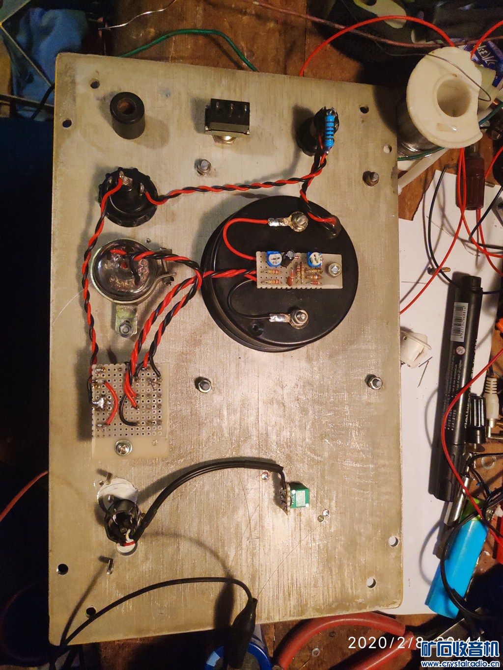

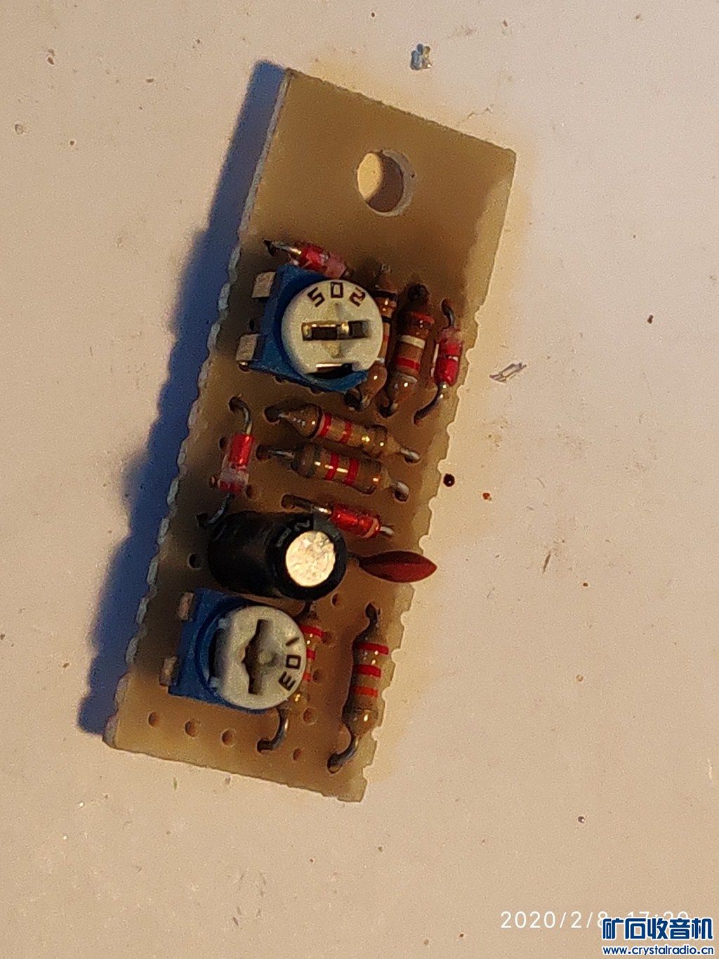

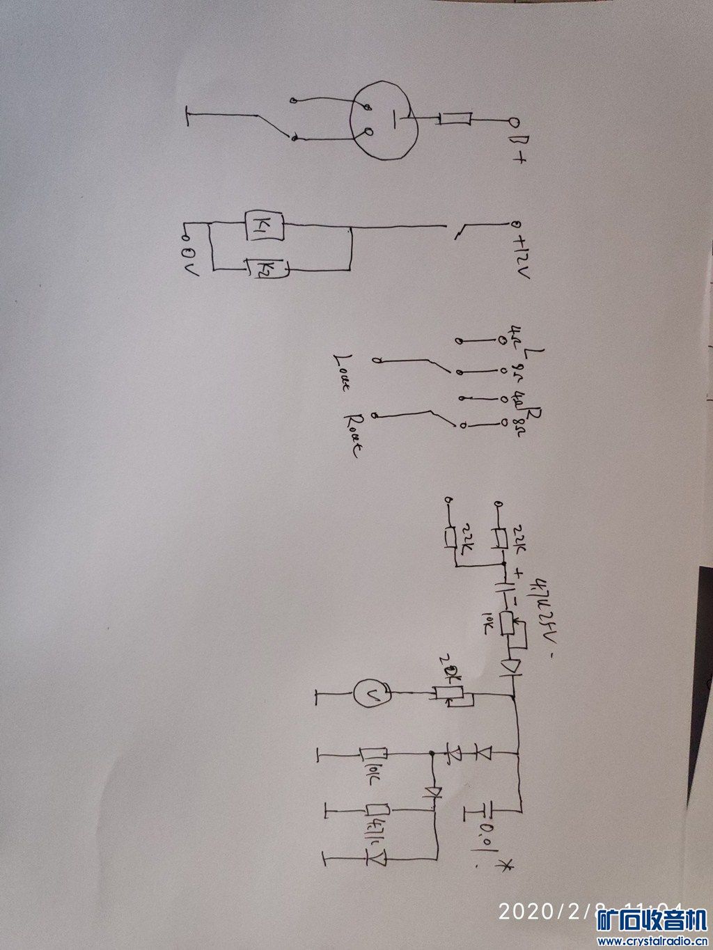

继续面板走线,设计制作表头驱动电路,输出阻抗指示点亮。表头驱动设计计算了一早上,本以为很简单的事情,结果上网一查,还真挺复杂,虽然就是个能随音乐摆动的指针表头原来也挺复杂,竟然还需要专用集成电路驱动,原因在于这个表头如果是做电平表,结果就像毫伏表一样,基本要做一只固定档位的音频毫伏表,就算简单做个输出指示表,也存在一个小音量时表针摆动幅度小,看起来不舒服,大音量总是满度的问题,所以要小音量的时候灵敏度要高,大音量的时候灵敏度要低,还要有过载保护,晕。这个时候出不了门,就是个指示性的表头,简单用阻容元件几个二极管设计了一个,原理在于,当音频电平达到一定电压后,两只二极管导通并接上一只分流电阻,当电压再高时,另一只二极管导通再并接上一只分流电阻,当电压达到过载保护电压时,最后一只二极管导通限幅保护表头,当然这个图不是最后的图,各元件数值与图中并不完全相同。
表头驱动电路,输出阻抗转换及指示电路。
放好图纸,开工
制作表头驱动电路
制作好的表头驱动电路
将表头驱动电路,输出阻抗转换指示部分都连接好
通电试机

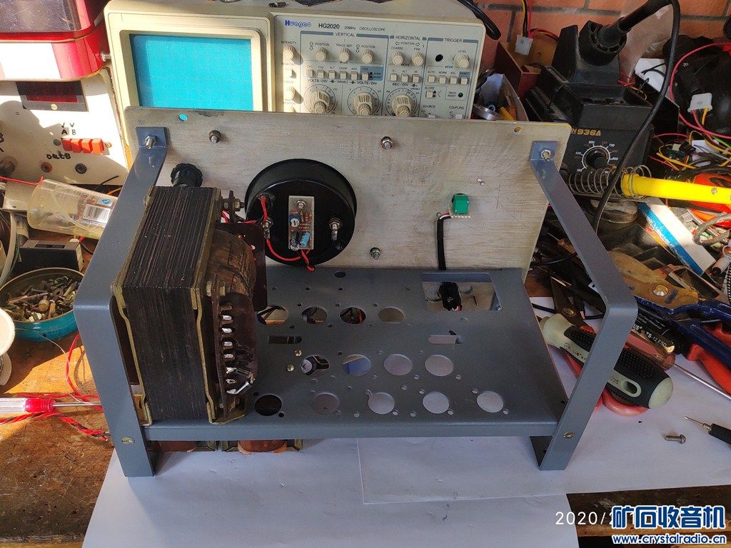

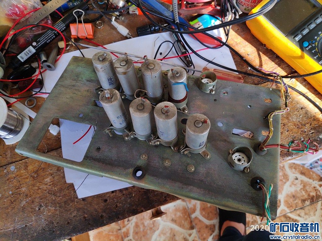

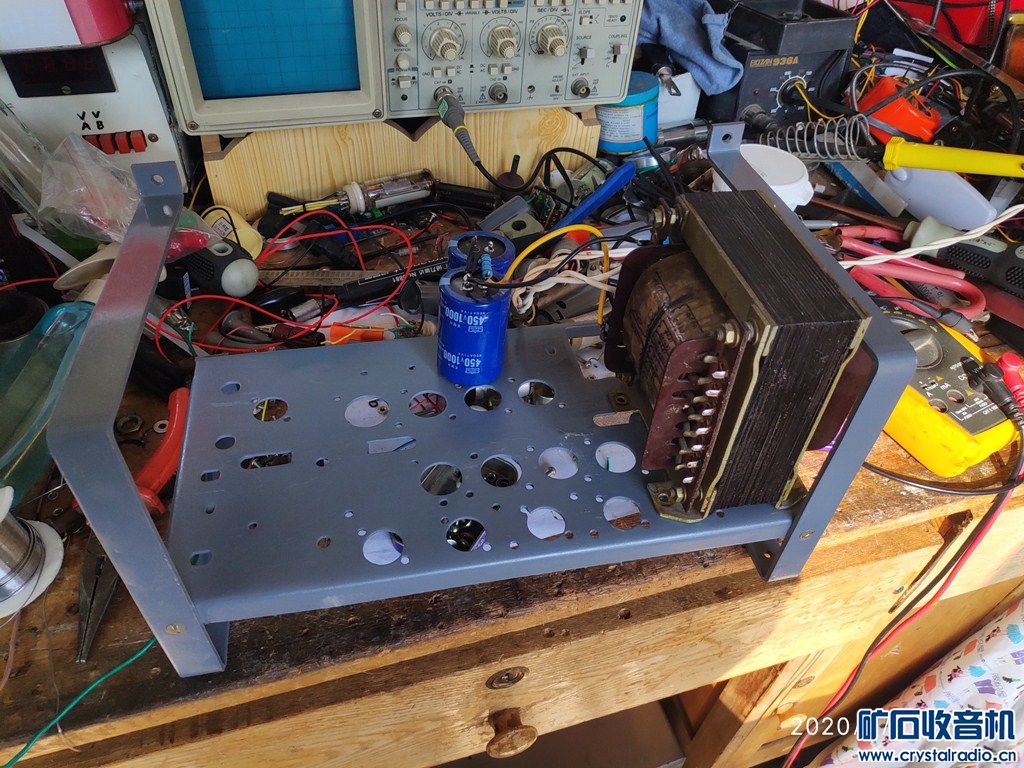

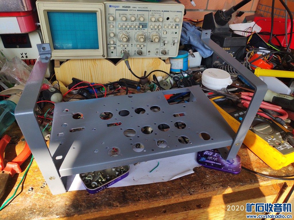

面板做的差不多了,改做主机架了,还是用了原来的底板,把管座屏蔽罩、底板和支架都喷了一层中灰,马上感觉“西电”了,然后打孔,装变压器、滤波电容电感,准备前级后级各用独立的电感,+B1滤波电容用1000U450V*2,+B2再单独用一只680U450V电容滤波。
准备拆底板
底板
拆下的部件

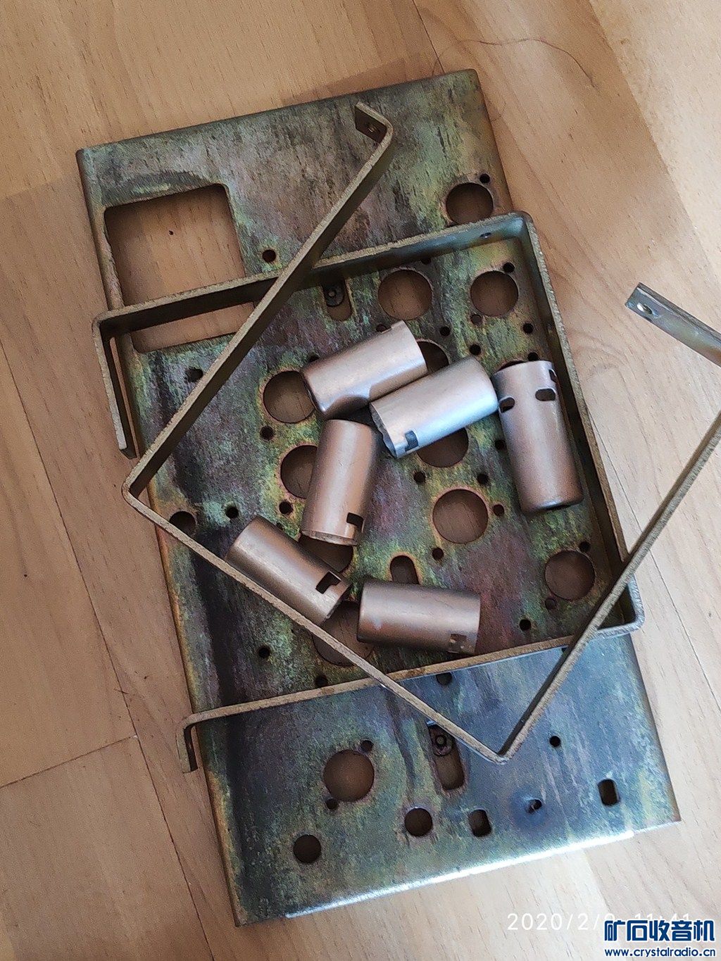

支架、底板、管座屏蔽罩
中灰自喷漆
喷漆中
组装好的支架和底板,西电感有木有
电源变压器装上面
滤波电感和电容装底面,那个扎带只是临时固定,后期改成铁夹固定

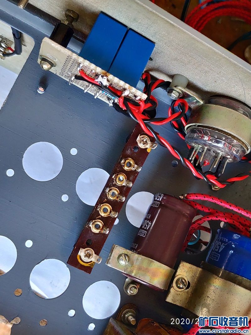

即今天开始电源部分布线,电源部分用了两只1000U450V电容,一只180U450V电容单独给前级用,两只电感,一只前级用,一只后级用。

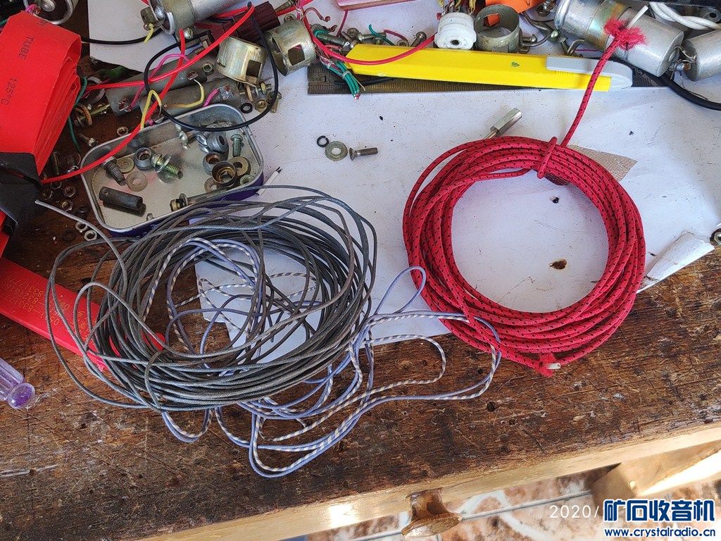

电源用的线材,其实只用了红色的,灰色的搭棚用
准备开始
把框架和底板和面板装到一起
走线中
正面走线
完成后的滤波部分线路

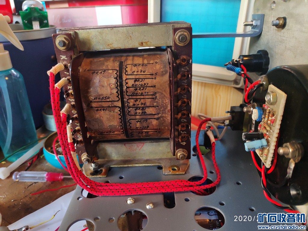

变压器高压部分走线

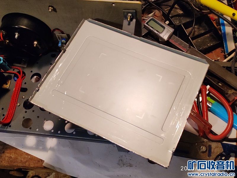

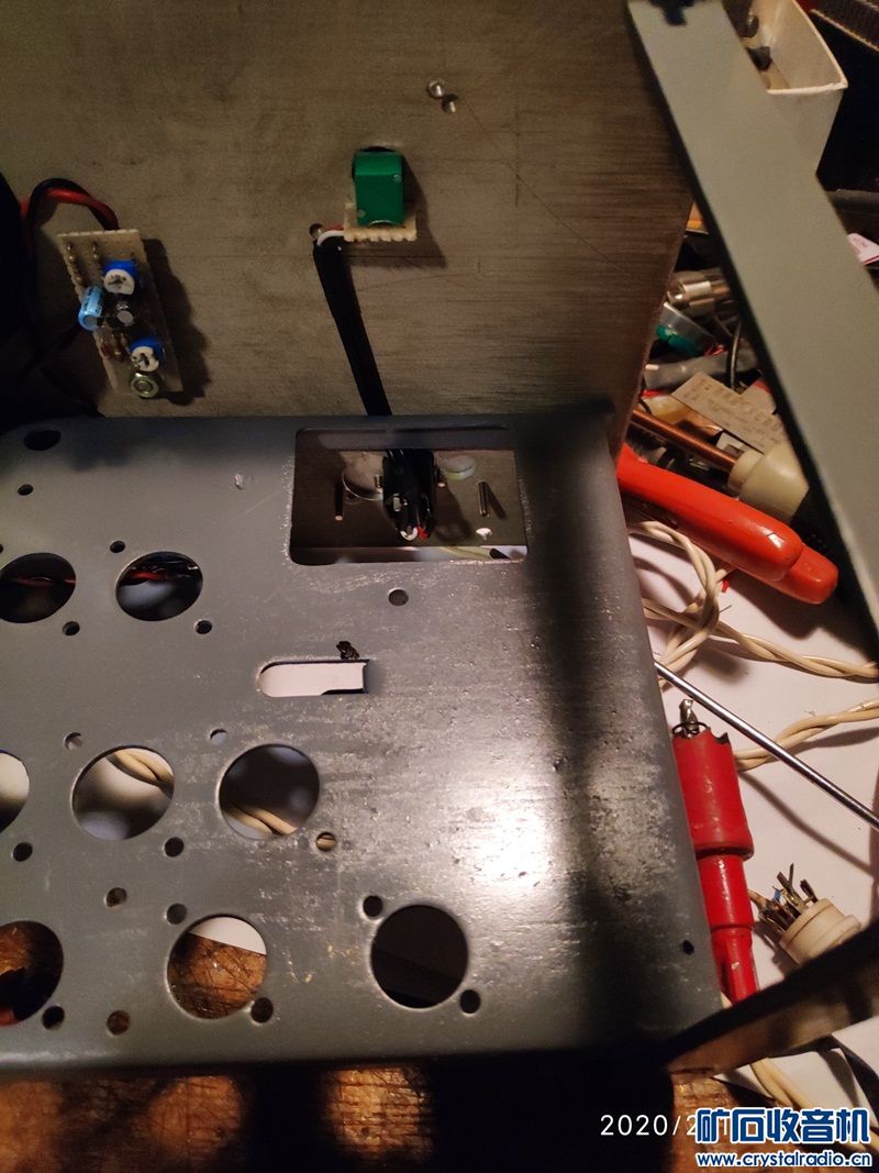

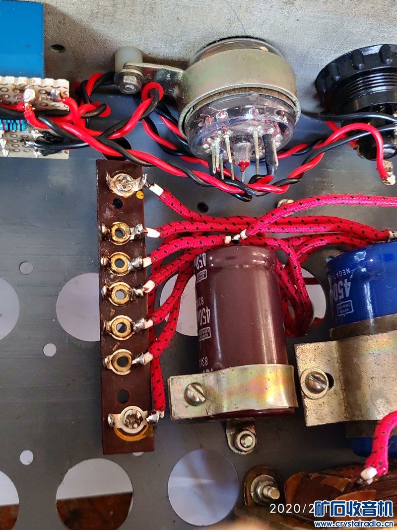

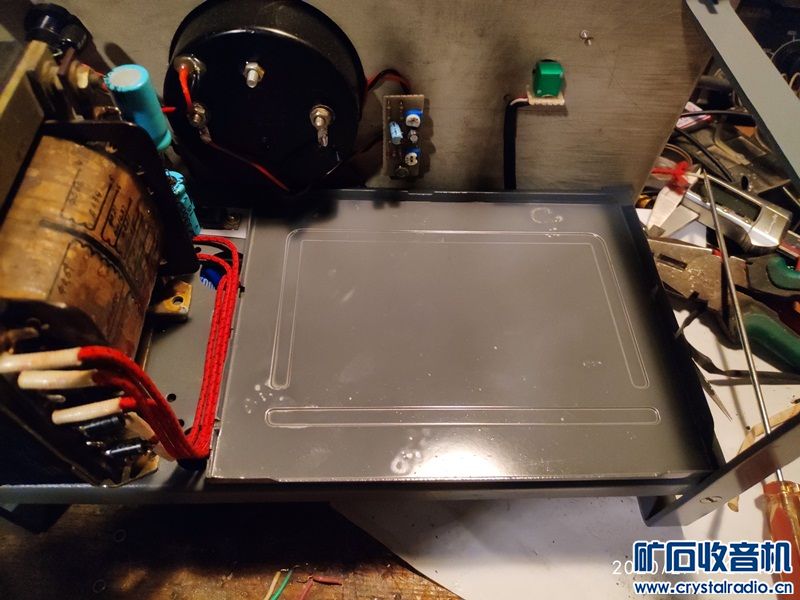

今天的进度,管座和输出变压器还没到,先把供电部分线路走好,原先的底板孔洞太多也无法很好的布置和利用,干脆再覆盖一层底板方便安排布局。
右侧孔洞位置不好利用,干脆再覆盖一层底板

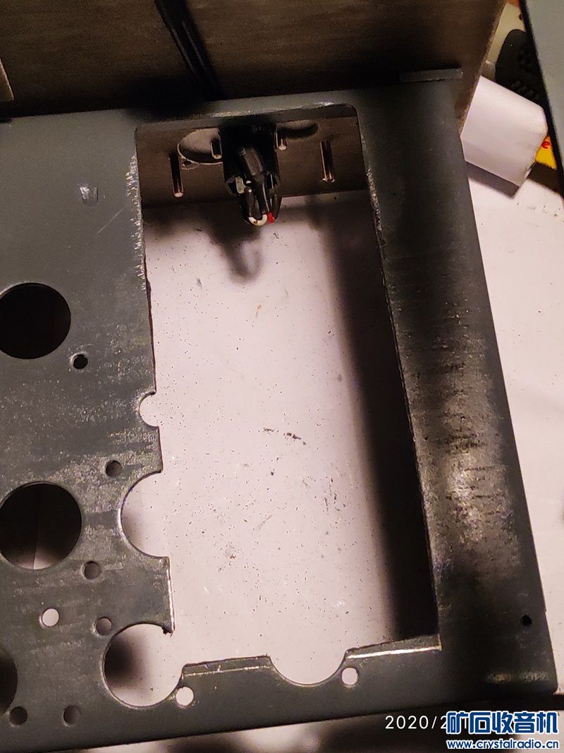

最右侧锯开一个开口,方便搭棚布线

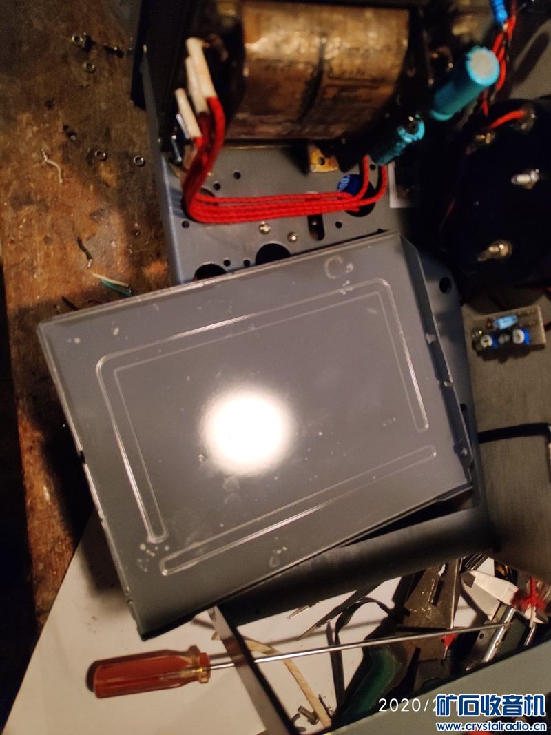

找了个汽车收音机的外壳,剪下一块做底板,就是前两天改2.1功放的那台汽车收音机
喷上中灰喷漆,西电一下
试摆放一下位置
供电部分输出的搭棚架
把棚架装在底板上
走好的线路,从上往下依次为,地、+B1、+B2、6J1灯丝供电、6P1灯丝供电。
变压器部分走线已经结束
