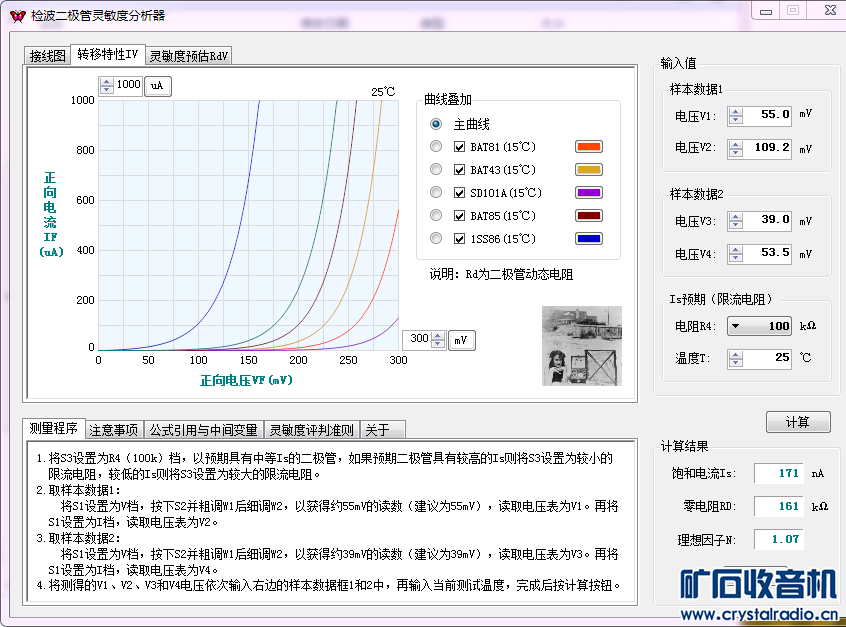

本次对应用程序进行了升级,主要改进两个方面;
1.修改了一个漏洞,当程序长时间连续循环执行是,会不断对动态生成的控件类实例化,长期运行会造成内存泄漏,而使应用程序卡死。

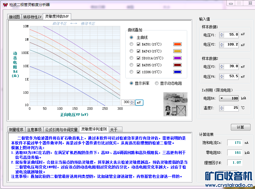

2.增加了新的选项卡内容,对检波二极管进行灵敏度比对,利用此工具可以直观地区分二极管在矿机上的检波效率的高低。
升级后版本是安装版,安装后附带一部分二极管测试数据,二极管参数的测量方法与老版相同,安装好新版打开界面如下;
选项卡切换到转移特性选项,只是界面比以前大了点;
选项卡切换到灵敏度预估选项,这是增加部分,通过比较一组二极管动态内阻的斜率来判断检波灵敏度的高低;

对以前测试过的一批二极管参数做灵敏度预估Kd数据补充,检波二极管的Kd值,实际含义是;当二极管正向电压VF每变化1MV时,对应的动态电阻发生变化的百分比,他反映了对检波电流的敏感程度;
部分肖特基二极管叠加后,Kd值的比较;
部分锗二极管叠加后,Kd值的比较;
通过上述对不同类型二极管灵敏度Kd数据的比较发现,肖特基二极管Kd值最大,检波最为灵敏,锗二极管其次,硅二极管最差。
肖特基二极管Kd值相对较为接近,差别不是很大,检波效率非常接近,锗二极管Kd值较为分散,检波性能有较大的差异,肖特基二极管Kd值明显要比锗二极管高,因此,制作矿石机肖特基二极管是首选。
用肖特基二极管制作矿石机,除了考虑检波灵敏度Kd值外,还要注意两个方面;
1. 二极管RD的选取,在条件允许的情况下,选取高RD、高谐振回路和高阻抗负载,在满足三者之间匹配条件下,尽可能选用高RD肖特基二极管,这样保证接收信号的高效传输。
2. 选取较低的结电容,二极管结电容过大,会旁路分流部分送到检波二极管中的载波电流,降低了检波效率。
个人观点,仅供参考。

以上提到的灵敏度Kd,在二极管转移特性图形曲线上,表示任意一点切线斜率变化的速度,在数学意义上就是求二阶导数,如果求一阶导数就是我们熟悉的动态内阻Rd。
补充内容 (2021-9-20 17:49):
灵敏度Kd,在几何学上就是该点的曲率(二极管转移特性图),对于小信号检波来说曲率越大效率越高。
说明:1N60P是错误(覆盖),SD101A森美特是缺失。
